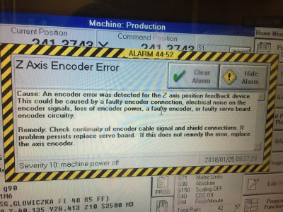

WITAM
Mam problem z maszyną Frezarka Cincinnati arow 500. Wyskoczył taki błąd jak na dole. Potrzebuje kontakt do jakiegoś serwisu na Dolnymślasku, najlepiej co dojeżdża do klienta w celu zweryfikowania usterki. Sprawa mega pilna. Przewód,wtyczki,ekran-ok. Po zamienieniu przewodu sterującego Enkodera z osi Z na oś X taki sam błąd.Może ktoś podpowie gdzie szukać.

KOSIOR pisze:Po zamienieniu przewodu sterującego Enkodera z osi Z na oś X taki sam błąd.
Rozwiń to zdanie bo nie jest jednoznaczne. Zamieniłeś kable tylko na płycie? Błąd taki sam czy zmieniła się oś błędu?

Post napisał: KOSIOR » 28 sty 2019, 17:49
Tak.Zmieniałem tylko na płycie. Błąd taki sam,bez zmian.

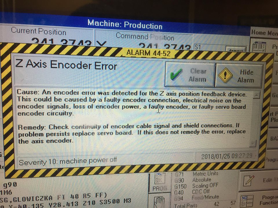

Witam Szanownego experta. Posiadamy podobną maszynę jak Wasza tylko że cincinnati arrow 1000 i od jakiegoś czasu też wyskakuje podobny alarm jak Wasz tylko że "Y Axis encoder error" czy mógłby Szanowny kolega podpowiedzieć co uzdrowiło maszynę. Pozdrawiam i dziękuję za pomoc Mario

Post napisał: sssTOMEKsss » 20 kwie 2021, 17:01
jeżeli zamiana przewodów z inną osią nie pomaga należy winić same przewód jako potencjalną przyczynę. Sprawdzić bardzo łatwo. Schemat i sprawdzić na przejście czy wszystkie piny kontaktują oraz czy nie zwierają przypadkiem do masy.

Post napisał: mario118A » 22 kwie 2021, 19:36
witam Pomocną Osobę. Dobrze mówić Panu jak się Pan na tym zna. U nas nie ma takiej osoby. Czy wypięcie wtyczki z silnika nie spowoduje wywalenia alarmów, które bez serwisu nie uda się usunąć? Gdyby Szanowny kolega opisał dokładniej metodę pomiaru. Dodam tylko iż dzisiaj maszyna wywaliła dwa razy alarm ale po drugim razie po puszczeniu programu oś Y wywaliło w kosmos(alarm Y Axis Range Limit). Zastosowałem zabieg zamiany szybkich przejazdów na wolniejsze tylko w osi Y i wtedy maszyna szła dosyć długo ale też w końcu wywaliło alarm. Może Szanowny kolega też uważa iż trzeba by sprawdzić również łożyska na śrubie ale to tylko takie moje przypuszczenie. Pozdrawiam i liczę na pomoc Szanownego Kolegi.

Post napisał: andrjalo » 02 maja 2021, 15:17
Po zamianie wtyczek błąd był dalej na osi Z ?
