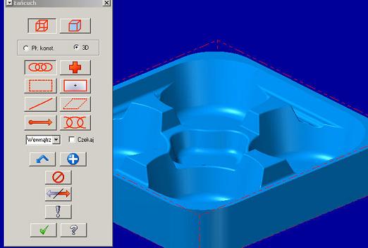

Przerabiam szybki start, pierwszy przykład. W jaki sposób zaznaczyć powierzchnię do obróbki zgrubnej? wiem że bez zaznaczania program automatycznie zaznaczy czoło powierzchni, ale chciałbym to zrobić ręcznie, którą ikonką?

W mastercamie masz podział na ścieżki konturowe i powierzchniowe(też bryłowe).
Jeśli chcesz pracować na bryłach,powierzchniach to wybierasz z menu:
Ścieżki powierzchniowe wykańczające
Ścieżki powierzchniowe zgrubne
Ścieżki HST
Jak chcesz zrobić ścieżkę konturową na bryle to wybierz pełny sześcian z twojego rzutu jpg (wydaje się, że wybrałeś ścieżkę z grupy konturowych), ale będzie to ścieżka konturowa jeśli wybrałeś ścieżkę należącą do konturowych

Chcę ściągnąć górną warstwę materiału jest to obróbka zgrubna, pierwsza operacja na detalu /przygotówce/ Chcę zaznaczyć całą górną pow. aby obrobić na głowicą

Nie pamiętam samouczka, ale możesz wybrać sobie ścieżki>powierzchnie zgrubne>równoległa
i wybrać ściany górne.

Jesli chcesz np zaczac od obrobki uzywajac glowicy (face mill) to zorb tak w properties masz takie zakladki jak stock set up czyli przygotowka wpisz w niej wymiary na osoaich x y z takie jak ma detal obrabiany . Potem wybierz w toolpath ( sciezka obrobki) face czyli glowica i dostaniesz zapytanie czy chcesz zdefiniowac ja konturem czy tez mastercam ma wybrac z tej przygotowki Ty wybierasz to drugie poprzez nacisniecie enter , to tyle pozdrawiam
