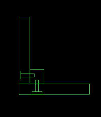

ano wlasnie :/
czytalem gdzies na forum o jakims materiale drewnopochodnym z przeznaczeniem na smigla lotnicze - przesaczona zywica sklejka, tylko kurde gdzie to tu dostac...
ewentualnie czym to zastapic
plyta z PA11 484x460x16 bedzie troche kosztowac, a obrobic jej nie obrobie bo mi nie wejdzie pod kolumnowke :(
hm
plyta taka by kosztowala 150pln netto, tylko jak to obrobic
wiertarka pozioma to moze mi sie conajwyzej przysnic

ew zastosuj plyte stalowa zawsze tansza ale bez szlifowania sie nie obejdzie

no to tak
ertanol, czyl PA - 28/kg - tyle samo co dural (PA6), chociaz nie znam gestoscic tego materialu
winidur - pvc - tanie, nie wiem jak tanie, ale sporo tansze od PA
plyta stalowa - pewnie jakies 2.50 za kg, ale praktycznie zerowe szanse na obrobke chaupnicza

A jak bys jednak zastosować aluminium ? Widziałem tu na forum ze ktoś chwalił sie ze zamawial formatki z aluminium w fajnej cenie . Jakbyś zamówił sobie paski i poskręcał z nich teowniki ? Wysokość maszyny sie podniesie ale chyba to nie ma znaczenia ? A z paskami to powinieneś sobie dać rade .
Druga opcja to dać większą pytę z mdf pod spod a żeby wykorzystać otwory które juz masz powiercone połączyć za pomocą listwy kwadratowej . Tak jak skręca sie niektóre meble .

Post napisał: candle » 18 wrz 2006, 00:22
formatka kosztuje mnie jak sprawdzilem 19.70/kg netto - troche wiecej niz place za material na wage przy waterjet'cie ale da rade - tyle ze to kolejne 471pln
chwilowo zostanie jak jest, a jak juz to odpale, to bede myslal nad wymiana tego cusia
tylko jak w takiej formatce powiercic otwory??
na kolumnowke mi to nie wejdzie, poziomej nie mam i miec nie bede, oddawac gdziestam do pana mietka absolutnie nie chce
[ Dodano: 2006-09-18, 00:23 ]
przy takim sposobie laczenia oczywiscie mi wejdzie pret kwadratowy na kolumnowke :D

pytanie z serii od du** strony: jaka sruba (M?) z lbem imbusowym bedzie miala ten leb fi10? (bo akurat takie gniazda mam powiercone
arytmetyka mowi mi ze M7, ale w zyciu M7 nie widzialem

witam !! a mnie pomiary powiedziały że śrubaM6 ma łepek fi 9,8 ( oczywiście imbus ) pozdrawiam !!

candle pisze:pytanie z serii od du** strony: jaka sruba (M?) z lbem imbusowym bedzie miala ten leb fi10? (bo akurat takie gniazda mam powiercone
M6 ma łeb fi 10
Za niedługo na forum uznają ze jestem akwizytorem tego poradnika ale to nic :) Polecam ci pobrać ze strony : http://republika.pl/softdis/pm/pm.htm poradnik mechanika . Znajdziesz tam dużo informacji miedzy innymi normy śrub z łbem imbusowym .

Post napisał: candle » 18 wrz 2006, 01:30
ta wersja online ma dane nie zgadzajace sie ani z tym co piszesz, ani z tym, co moge pomierzyc
znalazlem ze te sruby sa unormowane norma din 912 i 6912 i widze ze najlepsza dla mnie byla by sruba M6 6912 - leb 4mm moge wpuscic w material bez ryzyka zejscia na zawal
chociaz warto by bylo miec juz do tego wiertlo dwustopniowe
