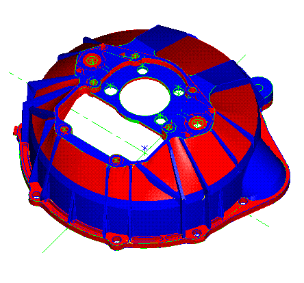

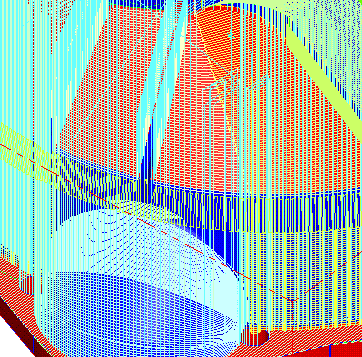

ja studiowałem na mastercamie, bardzo plastyczny programik, intuicyjnie sie "obrabia" detale z symulacja, nie wiem jak teraz, ale wczesniejsze wersje mialy troche kijowy interfejs - żeby cokolwiek przesunąc należalo wpisac wspólrzędne prostokatne lub biegunowe, to samo z przekształceniami i cięciem brył, w sumie fajne cacka mozna było narysować, o , mam rysunek z mojej pracy dyplomowej, może z kąskiem symulacji pokażę
