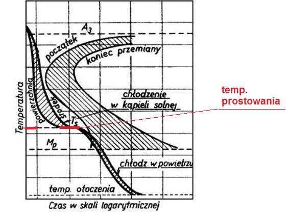

Są tam zawarte dwie informacje:
- pierwsza, że metoda chłodzenia w dwu temperaturach znacząco zmniejsza odkształcenia,
- druga (o która kolega pyta), prostowania jeszcze na gorąco, kiedy temperatura powierzchni i środka materiału ma tę samą wartość co wyrównuje naprężenia, przed "dohartowaniem" ostatecznym materiału (w czasie którego pojawia się martenzyt),
(dla porównania temperatury powierzchni (p) i środka(r) przy hartowaniu dwustopniowym (a,) i jednostopniowym (b,)

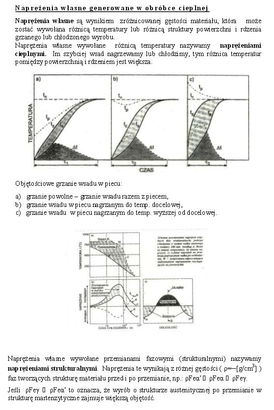

o naprężeniach
http://www.labmat.pw.plock.pl/metal/pdf/w-9.pdf
Hartowanie „ Ausbay „(dwustopniowe) jest procesem hartowania martenzytycznego złożonym z dwóch etapów chłodzenia. Pierwszy etap przebiega z prędkością równą lub większą od prędkości krytycznej i jest kontynuowany do temperatury występowania „ klina ” na krzywej CTP ( pod charakterystycznymi noskami na krzywej CTP), np.: 540oC. Jest to obszar znajdujący się powyżej temp. Ms, w którym następuje wyrównanie temperatur na przekroju obrabianego elementu (powierzchnia – rdzeń) w czasie nie przekraczającym czasu trwałości austenitu. Następny etap to dalsze chłodzenie z przejściem przez temperaturę Ms i zapewnienie w ten sposób niemal jednoczesnej przemiany martenzytycznej w całym przekroju obrabianego elementu.
Taki sposób prowadzenia etapu chłodzenia minimalizuje naprężenia i odkształcenia, zapewniając uzyskanie właściwości mechanicznych (twardość, wytrzymałość na rozciąganie, wytrzymałość na kruche pękanie itd.) odpowiadających uzyskiwanym za pomocą konwencjonalnego hartowania, ale z wyraźnym ograniczeniem ryzyka wystąpienia pęknięć hartowniczych.
