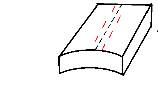

Cześć.. Jestem na etapie końcowym budowy amatorskiego stołu spawalniczego. Jako blat wykorzystam dwa arkusze stalowej blachy 1m x 1m o gr. 8mm. Problem pojawia się, gdy przyłożę poziomnicę do arkusza, nie jest on idealnie prosty a wygięty w łuk, tak jak to przedstawia wykonany przeze mnie w profesjonalnym programie graficznym obrazek..
Pomysł mam taki, żeby grzać acetylenem miejsca wzdłuż osi zaznaczone na obrazku kolorem czerwonym. Gorzej, że w praktyce nigdy tego nie robiłem a wiem, że łatwo można spie*dolić.
Liczę na radę kogoś, kto już takie rzeczy robił i może podpowiedzieć jak się do tego najlepiej zabrać.
Druga sprawa jest taka, że jeśli już uda mi się naprostować te arkusze i będę chciał je ze sobą pospawać to jak to zrobić, ja widzę dwie opcje, nie wiem która będzie lepsza:
Opcja A: Ukosuję dwie blachy w miejscu ich styku i pierwszy ścieg kładę krokowo. Wiem jednak że jak bardzo bym się nie starał to i tak dwa spawane arkusze odkształcą się, mniej lub bardziej ale na pewno i będzie się to wiązało z kolejnym grzaniem.
Opcja B: Wyprostowane arkusze kładę na stole, łapie punktowo w kilkunastu/kilkudziesięciu miejscach (przygotowałem specjalnie ku temu ruszt) i dopiero po spawach punktowych lecę ścieg na łączeniu blach. Obawy mam takie, że przy spawaniu blach siły będą tak duże, że cały stół się odkształci.
Za rady typu wyprostuj je młotkiem z góry dziękuje, to nie zadziała.. :shock:

Z tych arkuszy nie zrobisz juz prostego stolu. Grzaniem axetylenem tylko jeszcze pogorszysz.
Rada jest taka: kup nowe arkusze. Najlepiej 12 mm lub grubsze ( 15-20 mm bedzie idealne - stol spawalniczy pelna profeska ).

Jesli banan jest w miare rownomierny na calej szerokosci to znajdz w okolicy zaklad i je przewalcuj - jedyna opcja podprostowania ale i tak idealnie nie bedzie... Jesli wyjdzie w miare OK to przed laczeniem blach wspawaj zebra w poprzek od dolu i calosc przyspawaj do stolu... Laczenie punktowo malym pradem zeby zminimalizowac odksztalcenia...

Jak Ci szkoda kasy na nową całą blachę, to może po prostu zamocować je obok siebie do stelaża stołu, bez łączenia z sobą ?
Tak jak koledzy piszą, to się nie uda zrobić tak prosto jak byś chciał i na pewno pociągnie i popłynie.
Można by jeszcze po zamocowaniu do stołu, połapać od spodu. Ale tylko połapać i po mocnym zatwierdzeniu do konstrukcji.

Zrobić ramę z kształtowników walcowanych. Prostą, sztywną. Przyspawać krzywą blachę do ramy. Stosując docisk duży. I mamy prosty stół.

Właśnie tu jest pies pogrzebany, one nie są na tyle krzywe, żeby nie móc na nich nic robić ale obawiam się, że przy nieumiejętnym grzaniu mogłoby się to tak właśnie skończyć.

Właśnie takie żebra już są wspawane, pisałem o tym a jeśli chodzi o walcowanie blachy to bardzo prawdopodobne, że tak to się skończy.

Więc tak, nowej konstrukcji już robił nie będę-nie ma sensu, moja zrobiona z profilu 80x80 gr3mm wykonana dość solidnie, przekątne co do milimetra na amatorskie potrzeby wystarczy. Zakładając temat napisałem, że robię stół AMATORSKI spawalniczo-roboczy, na chwilę obecną nie trzeba mi aż tak grubego i dokładnego blatu o jakim piszesz ale wiem, że chce iść do przodu i być może kiedyś taki właśnie blat by mi się przydał dlatego decyzja zapadła taka, że nie spawam wcale tych blach... Mogę majsterkować, spawać drobne elementy na tym stole a jeśli kiedyś nadarzy się potrzeba to tylko wymienię blachę na blat o którym piszesz.
Dzięki Wam bardzo za odpowiedzi, chyba podświadomie wiedziałem żeby dać sobie spokój z tym spawaniem ale teraz już przynajmniej nie mam wątpliwości.
