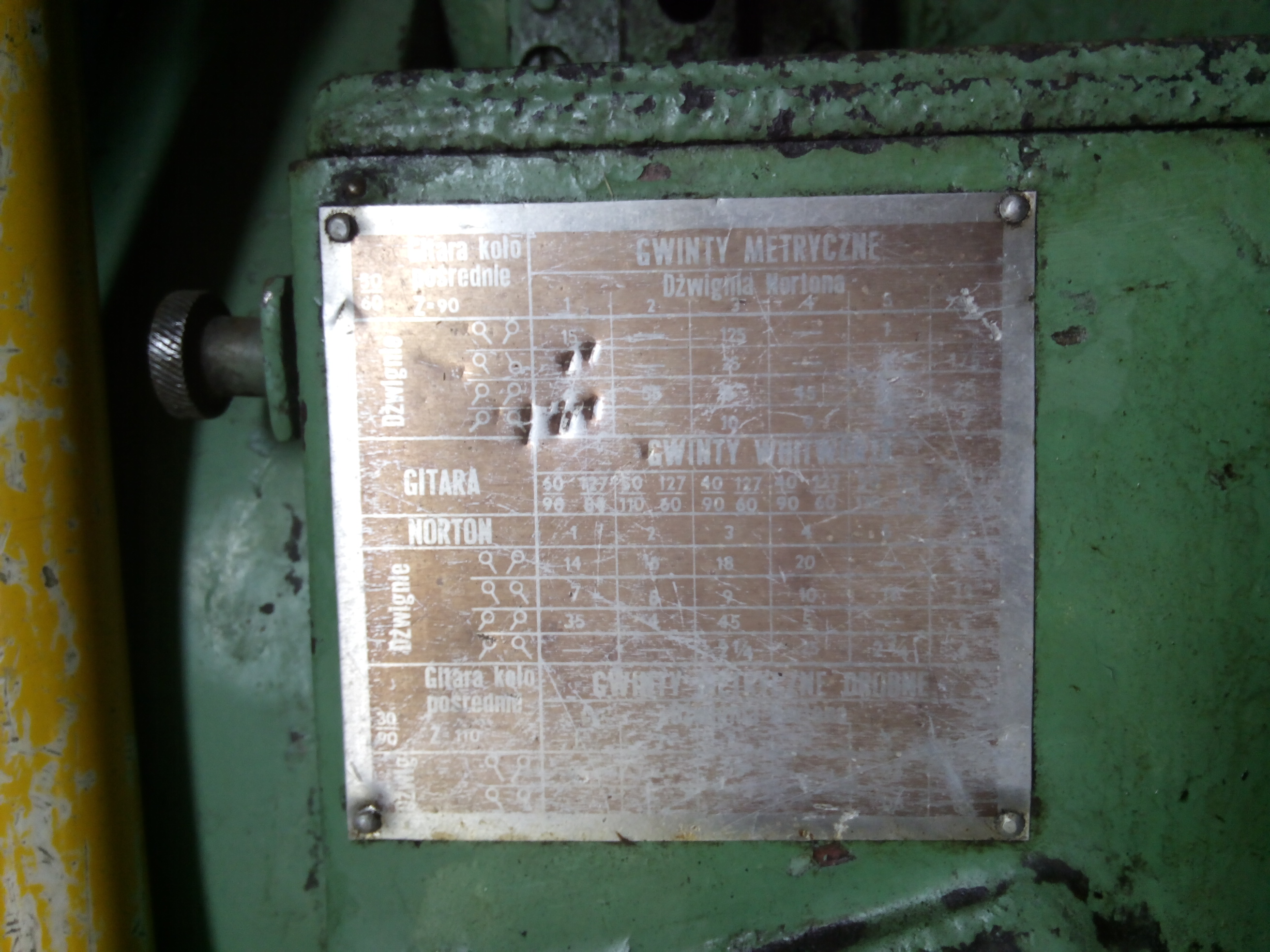

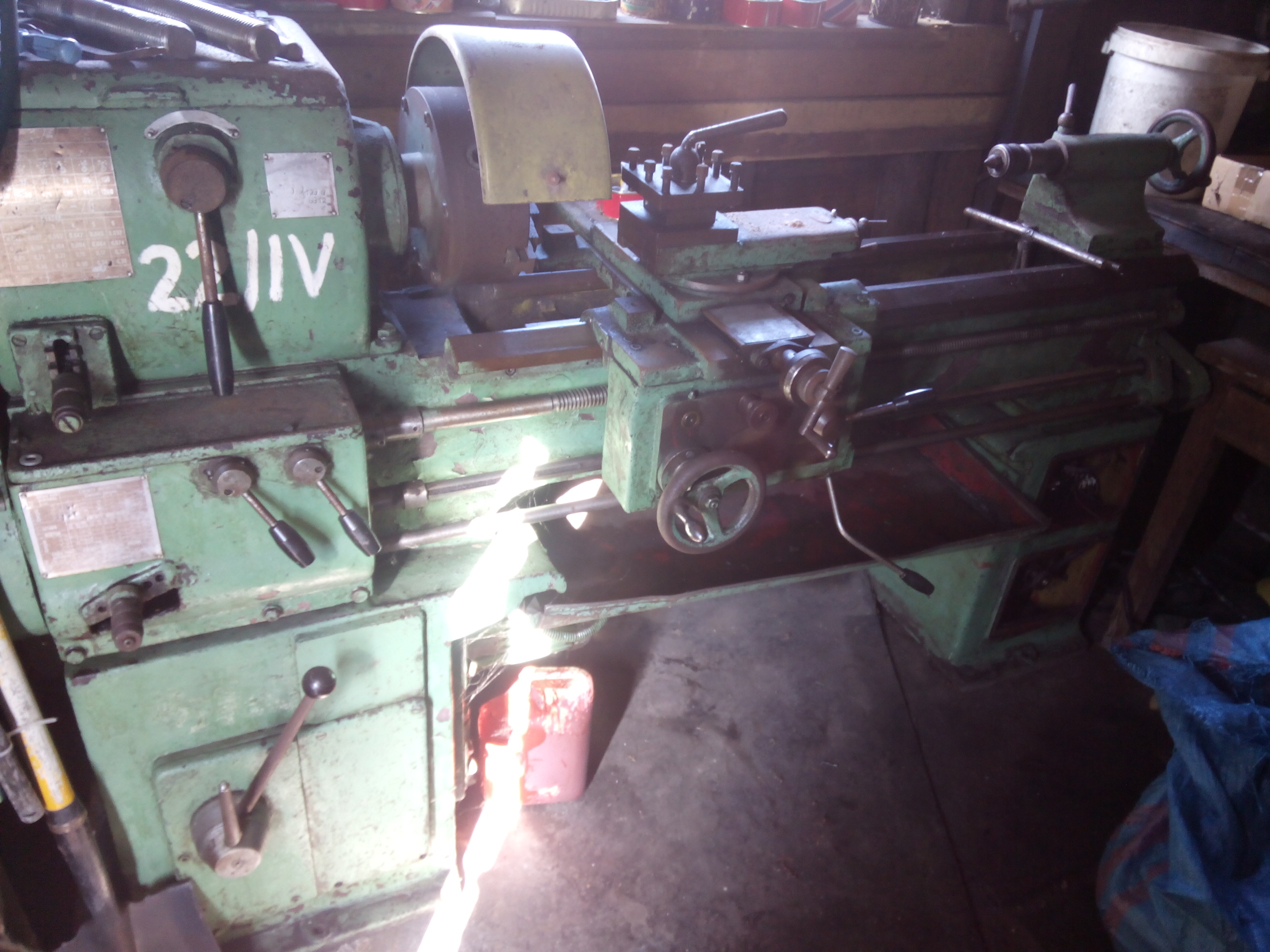

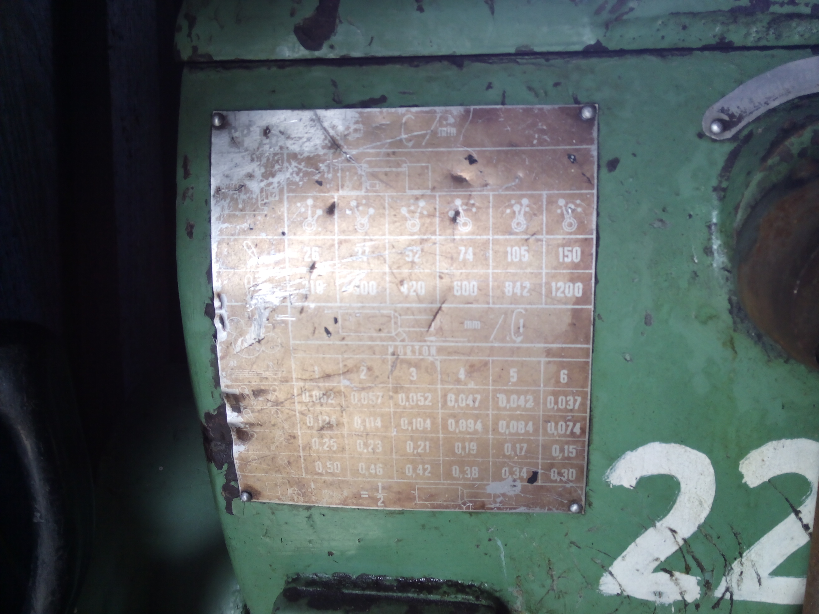

Dzień dobry. Ktoś wie, co to za cudo? Tabliczka z modelem jest zatarta.

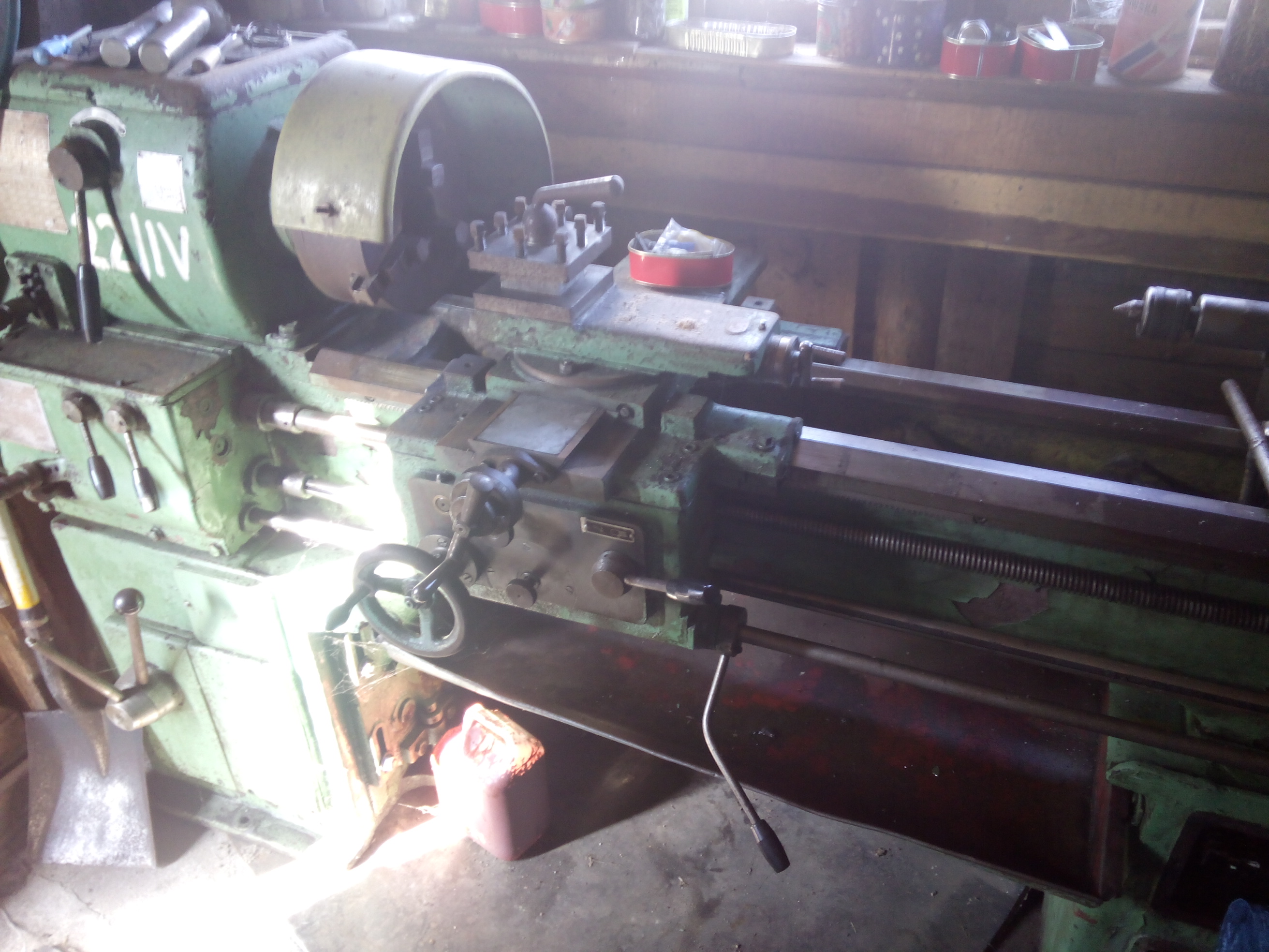

TUE35. Ciekawostką jest ładnie dorobiona wajcha włącz/wyłącz. Czyżby fabryczna robota?

Chyba TUE 40.

To na pewno TUE 35. TUE 40 wygląda całkiem inaczej

Jeśli jest po remoncie to trzeba by wiedzieć co remontowano, tak szczerze powiedziawszy to nie bardzo chce mi się w ten remont wierzyć bo to prosta maszynka i remont panewek wrzeciona to by była pewnie połowa ceny maszyny. Jeśli do tego robiono łoże to cena remontu przekroczyłaby koszt innej maszyny w lepszym stanie. Poza tym widać już rudy nalot czyli kupujemy maszynę i rozbieramy ,czyścimy. Kupca znajdziesz na pewno o ile cena będzie rozsądna bo to chodliwe maszynki.

Wrzeciono tej tokarki jest na trzech łożyskach tocznych - dwóch stożkowych i jednym wałeczkowym.
