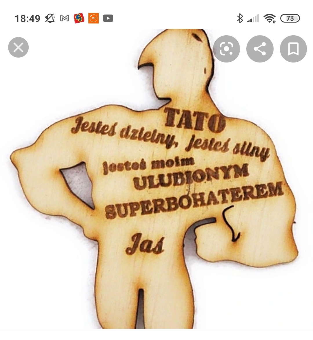

Planuje otworzyć działalność i wycinać w laserze co2 wraz z grawerka toppery na ciasta, imienniki, skrzyneczki itd. WYCINANIE W SKLEJCE 3-6mm zaproponowano mi Ploter laserowy grawerka laser CO2 6040 60X40 80W M2 oraz Ploter Laserowy CO2 60W DSP 40X60 CL6040T ten drugi jest zdecydowanie droższy, przyznaje, ze mój budżet to około 10tys, czy pierwszy laser jest wstanie wyciąć i wygrawerować napis taki jak na zdjęciu IMG_20210409_141037.jpg bez poświaty opalonej, nie podoba mi się ten efekt i nie wiem, czy to zależy od lasera, sklejki czy po prostu na zdjęciu IMG_20210409_141037.jpg został zeszlifowany efekt opalenia?
Z góry dziękuje za pomoc

Oba lasery to chińskie maszyny o zbliżonej jakości, mogą zarówno ciąć, jak i grawerować sklejkę za jednym zamachem. Natomiast jeśli chodzi o czas grawerowania, to będzie on dużo gorszy niż dla znakowarek, które to z kolei są dużo droższe i do tego mają małe pole robocze.
Jeśli chcesz głównie ciąć, to możesz szukać maszyn o mocy tuby 80 W i więcej. Jeśli chcesz dużo grawerować, to 60 W będzie lepsze, bo takie lasery mogą grawerować z większymi prędkościami i zostawiają mniej brudu.
Można ciąć sklejkę bez przypaleń na licu materiału, ale trzeba zastosować odpowiednie parametry obróbki, nadmuch i np. jakąś warstwę zabezpieczającą. Albo kupić lepszej klasy maszynę.

Znakowarki CO2 są szybsze od laserów CO2? hmm dlaczego? Kolego za 10 tyś. to kupisz Chinczyka z małym polem roboczym może coś jak 40x40. Nie wiem czy masz dużo zleceń czy nie, czy masz miejsce na laser czy nie?
Efekt opalenia można redukować i ten TATO wycięty jest za bardzo opalony, mi się nie podoba ten detal.
Mnóstwo firm pracuje na Chinczykach i zarabiają pieniądze. No ale jak ktoś chce kupić np. Synrada to prosze bardzo.

Od światła lasera to napewno nie sa szybsze, ale przypuszczam, ze chodziło Ci o ploter laserowy. To tak sa szybsze... a dlaczego? Poszukaj jak działają to sam zrozumiesz...
A w temacie to efekt jak na „bombce” ze zdjęcia spokojnie na chińczyku osiagniemy, ale tak jak pisze kol. dasza warto się nad tym zastanowić. Chyba, ze chcemy robić coś dla idei
