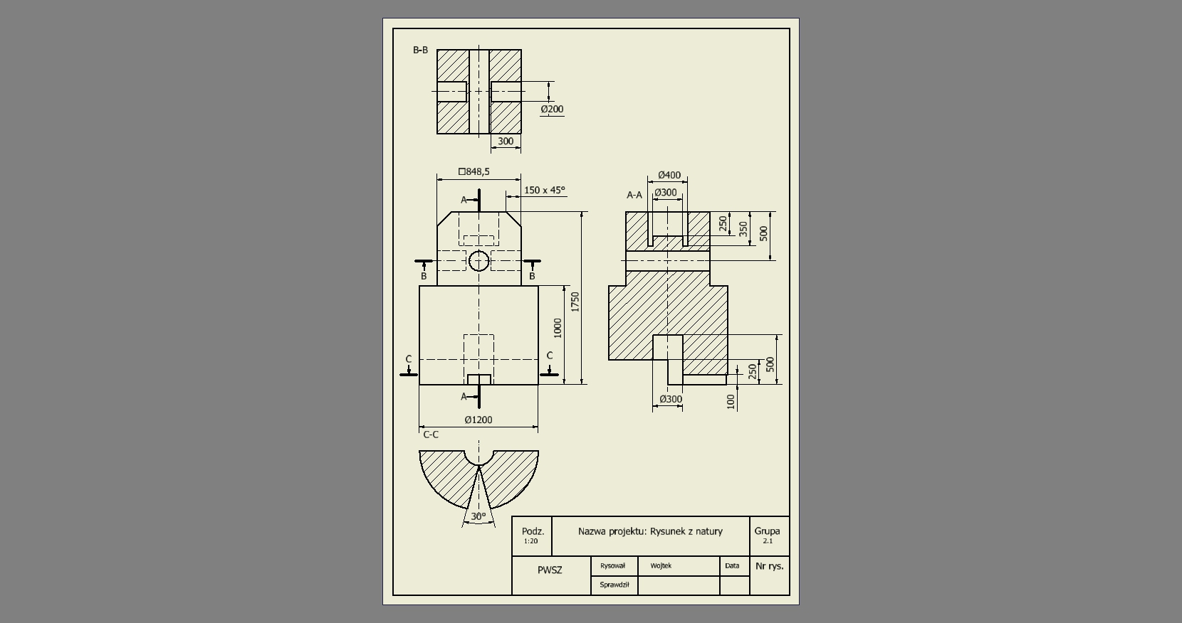

Witam wszystkich użytkowników. Dostałem na grafikę inżynierską zadanie mam przedstawić na rysunku obiekt bryłowy utworzony w programie sketuchp, tak aby możliwe było jego wykonanie w warsztacie. Utworzyłem bryłę w programie inventor, z której wykonałem rzut główny, oraz przekroje. Chciałbym, aby ktoś bardzie obeznany z rysunkiem sprawdził, czy jest to wykonane poprawnie, bryłę w formacie stp. oraz rysunek w pdf i dwg, załączam w pliku rar. Z góry dziękuję i pozdrawiam.

wojtek_k23 pisze: czy jest to wykonane poprawnie
- Podziałka rysunku 1:25 jest niezgodna z PN-EN ISO 5455:1998
- litera M zarezerwowana jest dla oznaczania gwintu metrycznego!
- oznaczenia przekrojów na zewnątrz bryły (strzałki i symbole - poza jej konturem)

Dzięki poprawię to na pewno, bo będę przerysowywał to jeszcze ręcznie, a w invetorze chciałem zrobić ściągawkę, żeby ołówkiem się nie męczyć za dużo :). Podziałkę dam 1:20 i będzie ok. Kombinowałem żeby zmieścić to na a4, ale byłoby nieczytelne. Litery tych przekrojów zacznę normalnie od A-A itd. Mam pytanie czy ilość rzutów i przekrojów nie jest za mała, lub za duża, wydaję mi się, że wszystko pokazałem i zwymiarowałem, ale nie jestem pewien czy jest poprawnie? I co do wymiarowania jakby ktoś ocenił czy jest ok byłbym wdzięczny. Dzięki za pomocą, pozdrawiam.

wymiar □848,5 lepiej wpisać po przeciwnej stronie będzie bardziej sensownie i czytelnie; kąt 29,7° zmień na 30° , a linie konturowe nieco pogrubić.
( i pochwal się poprawkami :grin: )

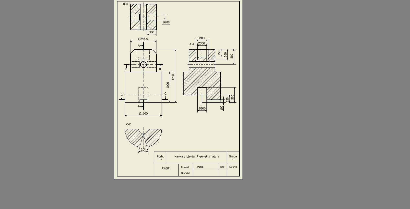

Wprowadziłem te poprawki, myślę że jest dobrze, oczywiście te rzuty aksonometryczne były tylko poglądowo, na papierze ich nie będę rysował? Pokombinowałem i nawet mi się na A4 zmieściło :).

Brak wymiaru skosu 150

Faktycznie gdzieś to przeoczyłem. Dzięki.Obrazek
