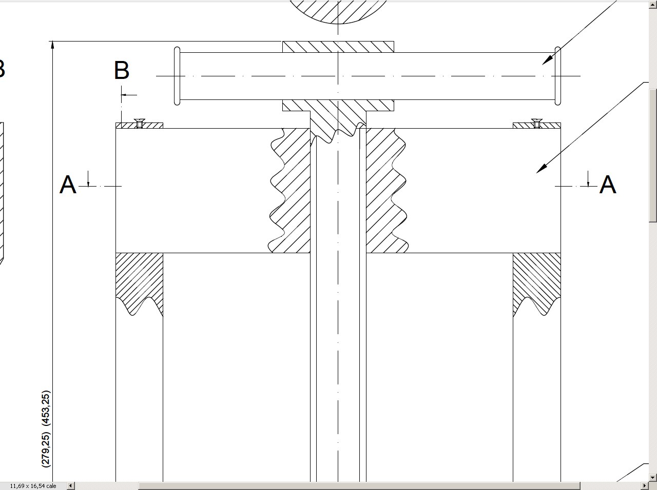

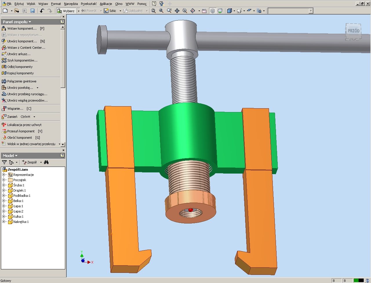

Proszę o ocenę mojego sciagacza (załącznik). Nie czy tak powinna wyglądać nakrętka w belce. Czy zabezpieczyć ją przed wykręceniem kołkiem? Na kołnierzu też powinienem dać gwint jako że belce dałem. W śrubie brakuje kulki. Jeżeli łapę zabezpieczę jak na zdjęciu poniżej czyli wkręt nie będzie wymagał otworu w belce?
Co do rysunku to on jest poglądowy tj. będą wyrwania zamiast poliwdoku-polprzekroju, wszystko będzie złożone no i postaram się jakoś wyprostować to złożenie bo na rysunku część jest minimalnie przesunięta w stosunku do widoku.

maly08 pisze: Nie czy tak powinna wyglądać nakrętka w belce. Czy zabezpieczyć ją przed wykręceniem kołkiem? Na kołnierzu też powinienem dać gwint jako że belce dałem. W śrubie brakuje kulki. Jeżeli łapę zabezpieczę jak na zdjęciu poniżej czyli wkręt nie będzie wymagał otworu w belce?
Kołnierz nakrętki umieścić po przeciwnej stronie belki (od strony działania siły przy ściąganiu!), nakrętkę zabezpieczyć przed obrotem za pomocą kołka; na kołnierzu nakrętki gwint jest zbędny.
Łapy na belce mają się przesuwać na belce (połączenie suwliwe), więc dać zabezpieczenie tylko na końcach belki (tak jak na pokrętle), aby łapy nie zsunęły się z belki.
Kulkę dodać do śruby :lol:

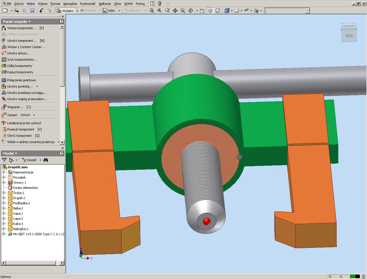

Poprawiłem, może być? :mrgreen: Jeszcze muszę dorobić zabezpieczenia do łap.
zapomniałem usunąć gwint w belce w miejscu kołnierza ale to sobie poprawie.

maly08 pisze: może być? :mrgreen:
Dokładnie tak (kulka 3-4 x większa) :lol:
