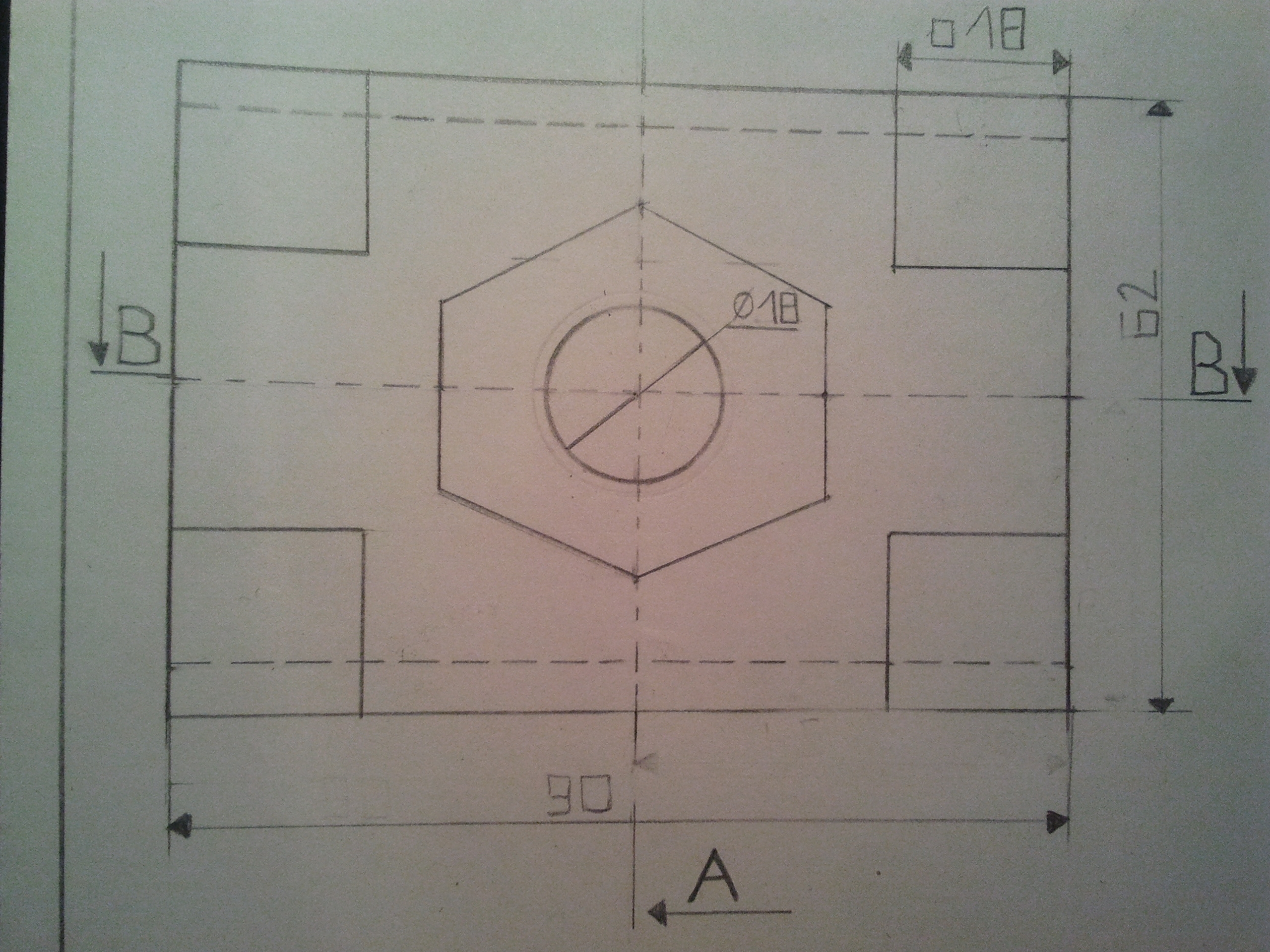

Hej, prosze o sprawdzenie przekroju, w szczegolnosci o wymiarowanie.
Z gory Dziękuje za pomoc :)

W przekroju nie rysuje się krawędzi niewidocznych , czyli lini przerywanych.

WZÓR pisze:W przekroju nie rysuje się krawędzi niewidocznych , czyli lini przerywanych.
Dzięki, a możesz mi powiedzieć czy oprócz tego reszta jest dobrze? Chodzi mi o wymiarowanie, bo z nim mam największy problem.

Wymiarowanie niekompletne...... , musisz je dokończyć .
..... , a na co to?

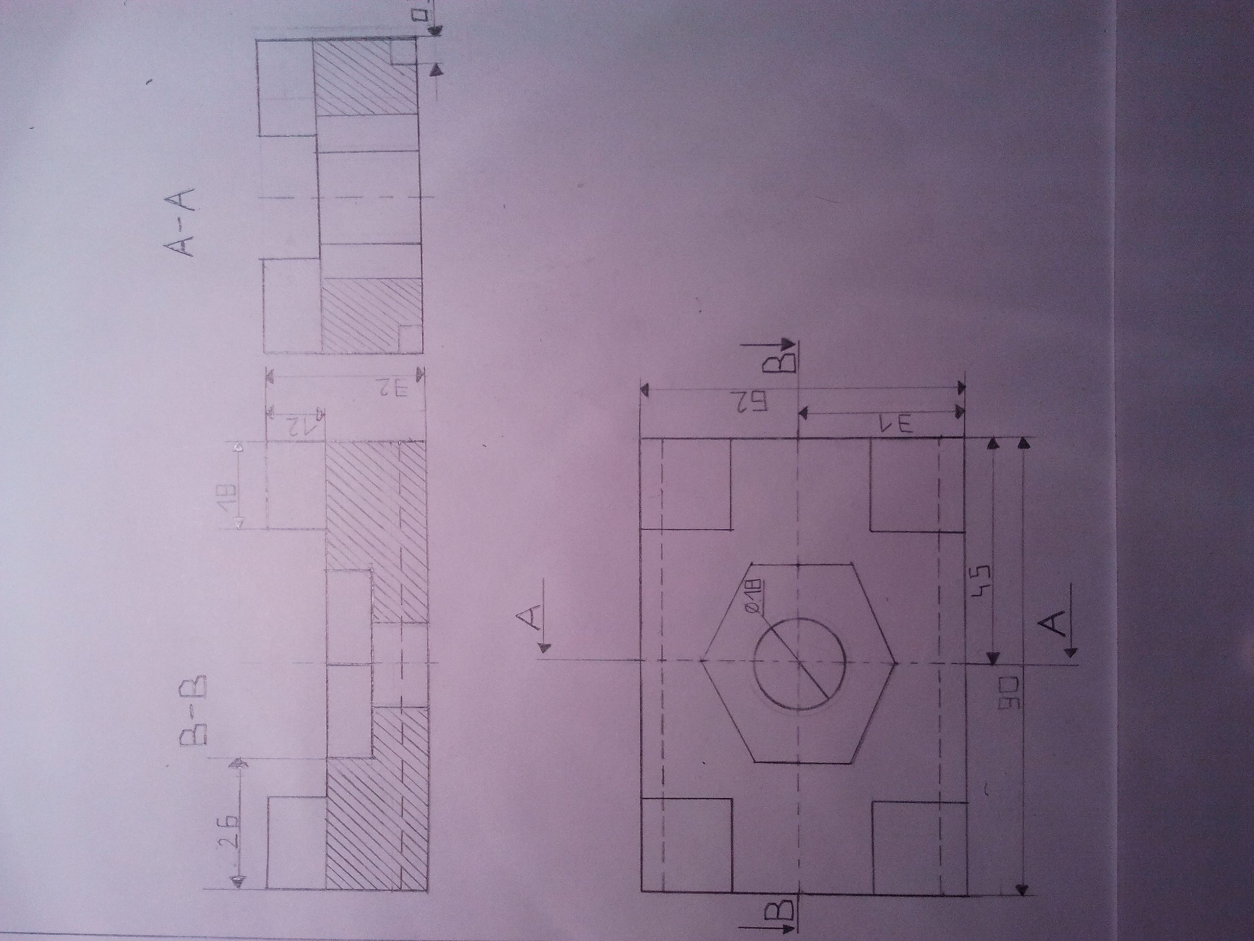

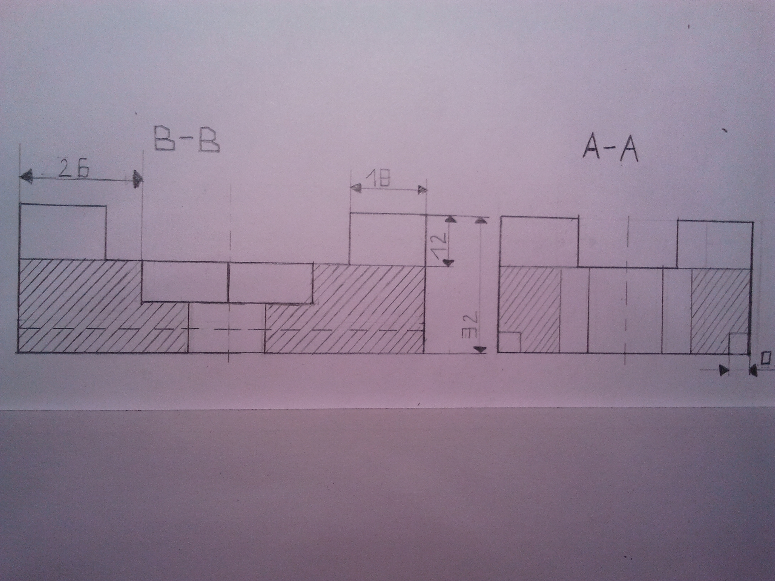

Hmmm, rzeczywiście niepotrzebne, nie wiem po co to narysowalam ;-) już poprawiam to wymiarowanie.
[ Dodano: 2014-01-11, 20:43 ]
Prosze o sprawdzenie teraz, nie wiem czy ten szesciokat jest poprawnie zwymiarowany?
Nie mam pojecia co jeszcze mogloby byc zle.
