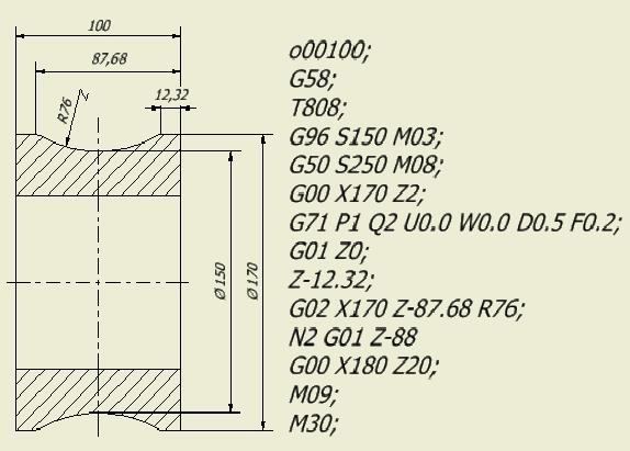

Zwracam się z prośbą o sprawdzenie poprawności programu. Materiał mam pręt fi 170 i chciałbym wykonac wybranie na "gotowo" po promieniu bez zakładania naddatku.
W załączniku załączam rysunek wraz z programem
Z góry dziękuję za pomoc

Jest błąd .... brak N1.
N1 G01 Z0.
P.s.
Dopisz jeszcze G42 i G40 gdzie trzeba i będzie Ok. :smile:

faktycznie brakuje N1 ale po mimo to wyskakuje mi bład na maszynie tylko cholerka nie pamietam jaki....
WZÓR
Posty: 8609
Lokalizacja: Oława
Post napisał: WZÓR » 14 cze 2012, 10:09
__rav pisze:.... ale po mimo to wyskakuje mi bład na maszynie tylko cholerka nie pamietam jaki....
Stroke exceeds start position

1. nie masz kropek przy całkowitych wartościach (ale to może błąd w przepisywaniu)
2.
Jest:
a) G00X170.Z2.
b) G1Z0
c) N2 G1 Z-88.
Ma być:
a) G00X172.Z2.
b) G00X170.Z2. (koniecznie Z2. pomimo tego że się nie zmienia bo masz niemonotoniczny profil - tzw. TYP II - i głównie tu masz problem)
c) G1Z-88.
N2X172.
Powinno pomóc. Jak nie to pisz.
