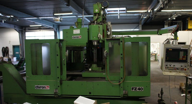

Z tego co przeczytałem,mogę powiedzieć że posiadam taką maszynę na sprzedaż.Maszyna została kupiona w Niemczech od Daimler Benz w Bremie.Aktualnie wymieniamy jej sterownik na nowy(Sinumerik,Fagor lub NCT). Wiecej zdjęć i informacji na priv.Maszyna sprawna.
X-1400
Y-700
Z-850
Magazyn 36 narzedzi
sk 50

Marcin juz widze że jest to zbyt wielkie bydlę ;) jak na nasze potrzeby.
