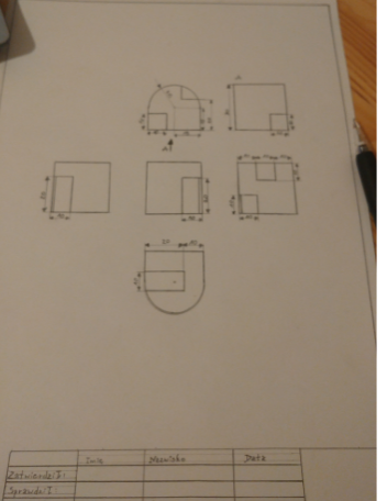

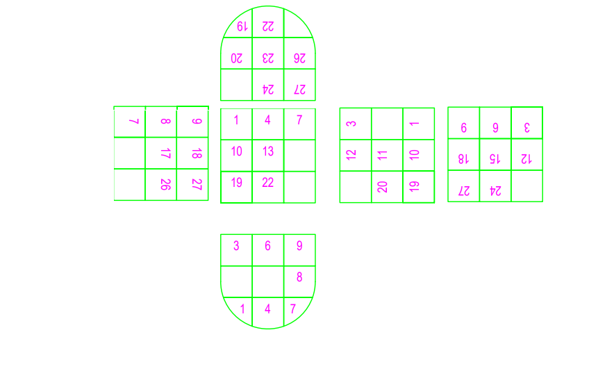

Wiem, że dla Was temat może być śmieszny, ale dla laika jednak nie jest to takie proste, jakby się wydawało. Muszę zrobić rysunek techniczny bryły. Wydawałoby się wszystko prosto. Zrobiłem rysunek do momentu jak na moim zdjęciu. Muszę usunąć wybrane elementy i to narysować. Niestety, muszę też zrobić tak jak na przykładzie, tzn narysować widoczne wszystkie 'wcięcia'. Nie mam pojęcia jak to zrobić. Czy mógłby ktoś prowizorycznie dorysować/poprawić mój rysunek?
Elementy jakie muszę usunąć u siebie to:2, 5, 16, 21, 25.

Rzut "A" zły, a przynajmniej źle opisany. Od zaznaczonej strony nie będzie tak wyglądał.
Na ostatnim rzucie z prawej strony nie powinno być "podwójnej krawędzi"
