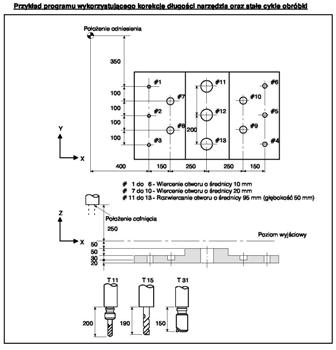

Potrzebuję pomocy z postprocesorem do NX8 , mianowicie chodzi mi jak zrobić by wartosć R była rożnicą miedzy punktem w któym się znajduje narzędzie a punktem rozpoczynany jest cykl wiercenia.
Prawdopodobnie trzeba przedytować : PB_CMD_set_cycle_plane dodajac dodatkowe wpisy, robił coś takiego któryś z kolegów ???
przykład kodu i rys
N001 G92X0Y0Z0;
N002 G90 G00 Z250.0 T11 M6;
N003 G43 Z0 H11;
N004 S30 M3
N005 G99 G81 X400.0 R Y-350.0 Z-153,0 R-97.0 F120;

cartman_121 pisze:Prawdopodobnie trzeba przedytować : PB_CMD_set_cycle_plane dodajac dodatkowe wpisy
PB_CMD_set_cycle_plane dotyczy czego innego

a orjentujesz się może co gdzie pozminiać by tak kody generowało ?? mosz mozę jakiś spotprocesor co tak generuje by podglądnąc jak to ma być ??
Magneto86
Posty: 266
Rejestracja: 25 cze 2009, 23:06
Lokalizacja: RPZ / DW
Post napisał: Magneto86 » 14 kwie 2013, 22:39
"poprzednia współrzędna" MINUS "współrzędna szybkiego dosuwu w cyklu" - do obydwóch są dostępne jawne zmienne.
Możesz to wpisać bezpośrednio do Twojego słowa R.
Pamiętaj, że dobrym zwyczajem jest, żeby w operacjach wiercenia w NX, zawsze ustawiać nie tylko Rtrcto, ale też Clearance.
