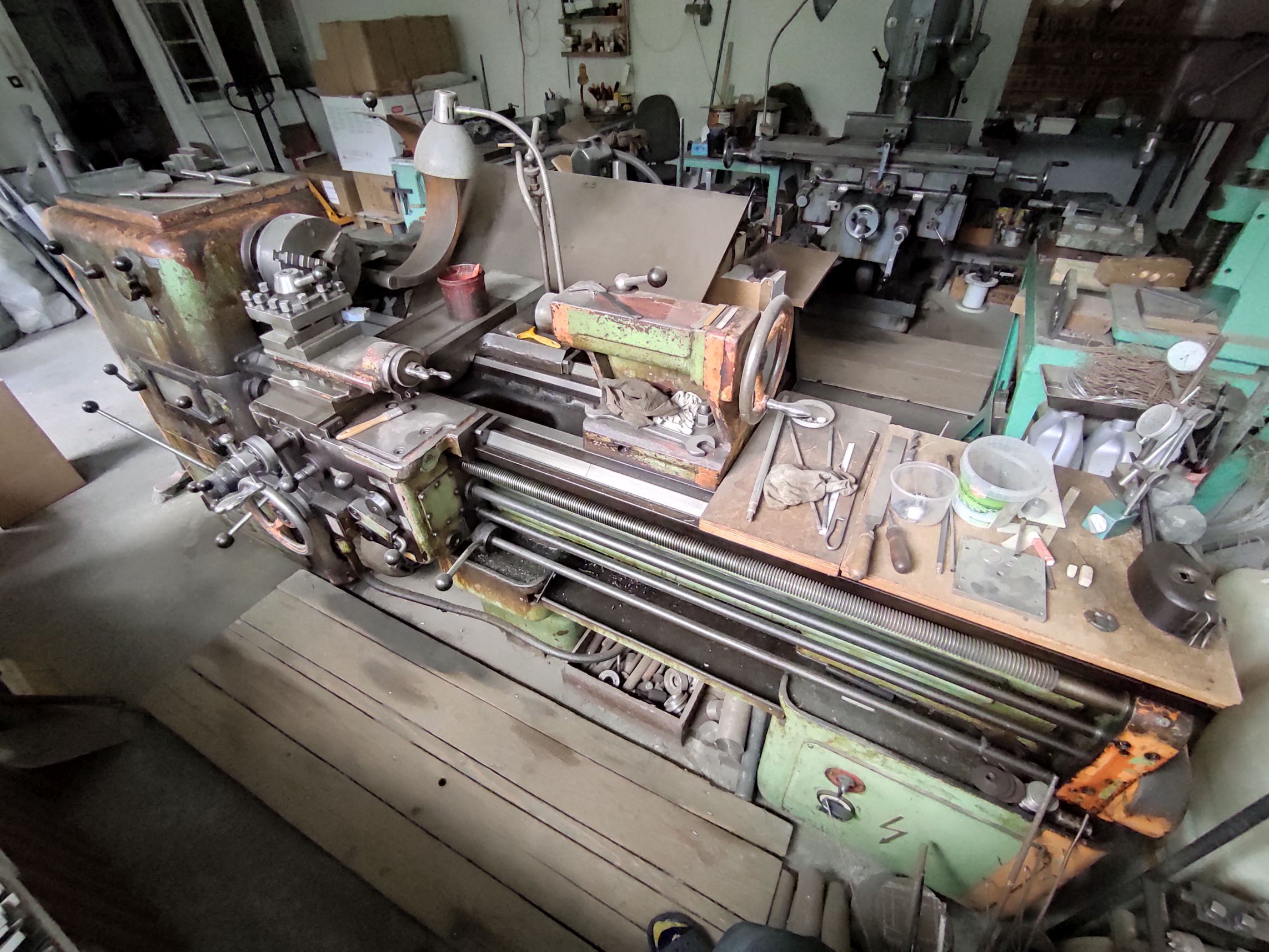

Witam serdecznie wszystkich użytkowników forum, mam prośbę o wycenę tokarki Apator Tud 40 , poniżej niektóre dane i zdjęcia.
Jestem zielona w temacie, a maszyna stoi w warsztacie, który dziadek mi przekazał. Gdy wystawiłam ofertę sprzedaży za 7000 zł, to telefony się wręcz urywały. Dziadek uważa, że jest ona warta 30 000 zł i rozmowę o sprzedaży zacznie dopiero od oferty za 20 000 zł. Ja osobiście uważam, przeglądając internety, że to nie jest tyle warte. Zależy mi, aby się tego pozbyć, ale dziadek cały czas chyba pamięta czasy, jak to kupował i chyba nie do końca się chce z tym rozstać. Warsztat jest mój, a maszyny jego:(. Bardzo proszę o pomoc. Może znajdą się jakieś argumenty, które go przekonają.
Tokarka:
Producent: Wrocławska Fabryka Urządzeń Mechanicznych
Typ: TUD
Rok produkcji: nie potwierdzony, na tabliczce znamionowej 1968, prawdopodobnie nie od tej maszyny
Nr. fabryczny: 19034 (nie potwierdzony)
Napięcie sieciowe: 380V (220 dla szybkiego posuwu)
Średnica toczenia nad łożem: ~ 520 mm
Średnica toczenia nad suportem: 310 mm
Długość toczenia w kłach: 1500 mm
Przelot wrzeciona: 56 mm
Zakres prędkości obrotowej wrzeciona: 18-1800
Ilość gwintów metrycznych: 42 (od 1 do 88 mm)
Charakterystyka: stan techniczny bardzo dobry, brudna obudowa, miejscowe odpryski lakieru, bez korozji
Wyposażenie: uchwyty tokarskie, tarcze, hak, okular, kilkaset noży o różnych kształtach

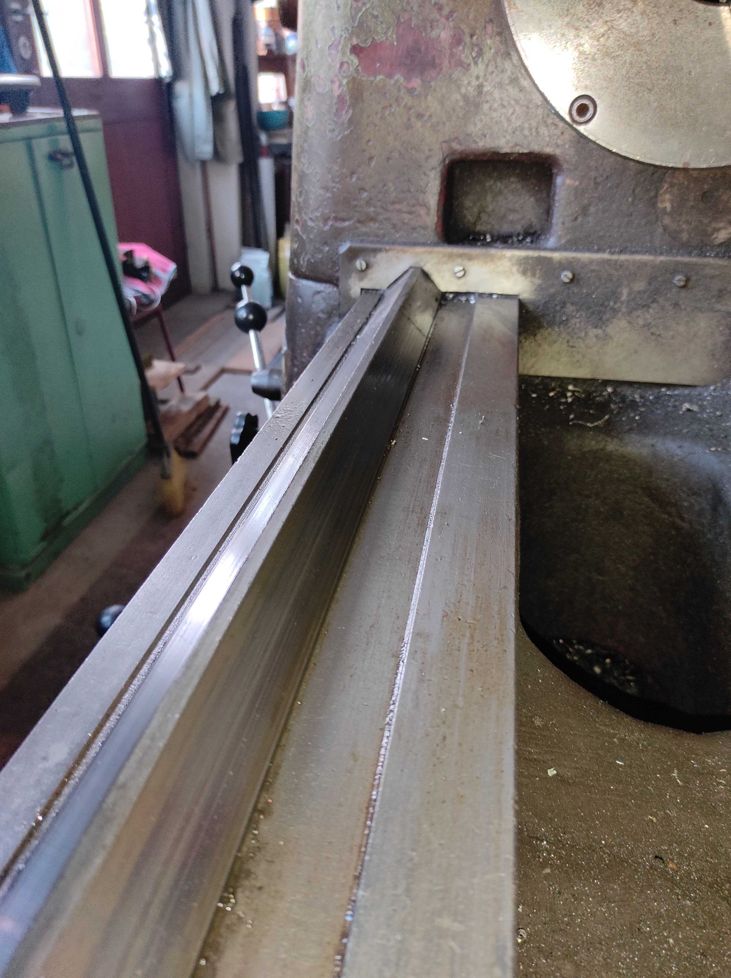

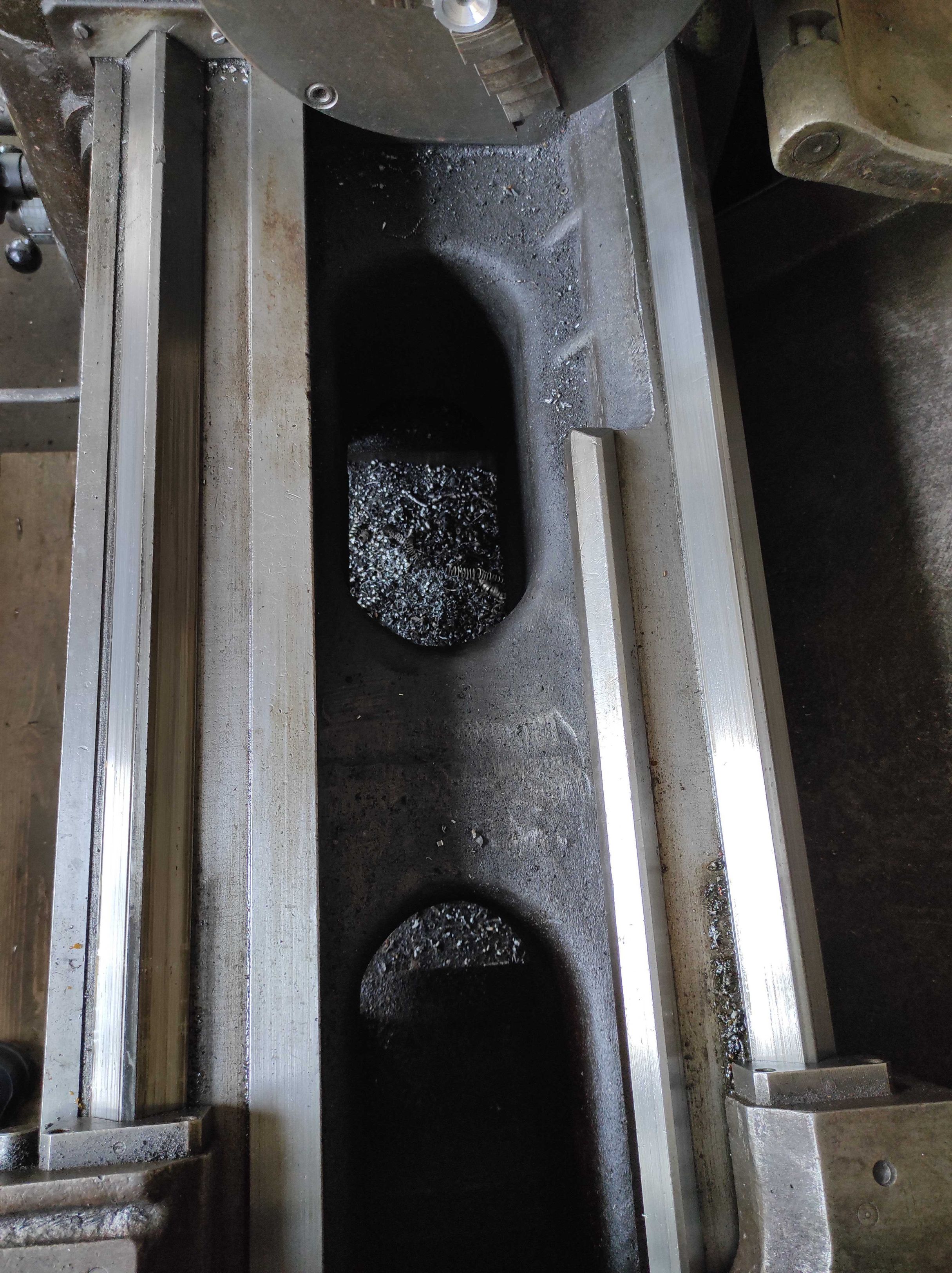

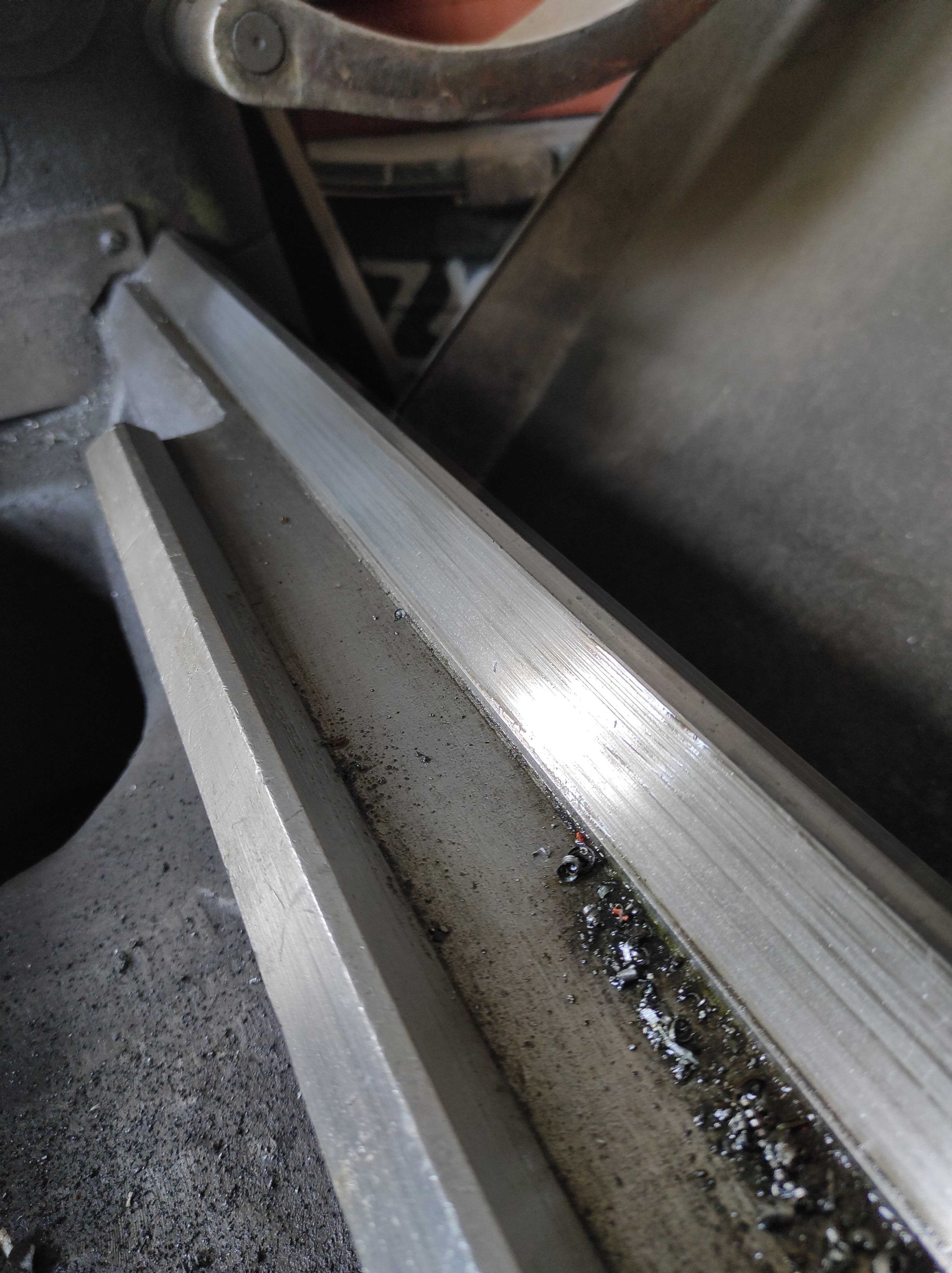

iskra336
Posty: 5
Rejestracja: 07 maja 2020, 13:02
Re: Prośba o pomoc w wycenie tokarki TUD 40
Post napisał: iskra336 » 24 lut 2021, 19:03
Dziękuję za wszystkie porady, wrzucam jeszcze dodatkowo zdjęcie łoża.

maszynista1
Posty: 406
Lokalizacja: Bydgoszcz
Post napisał: maszynista1 » 24 lut 2021, 22:19
Z tym wyposażeniem ta tokarka jest warta z 8000 bo się nadaje do kapitalnego remontu, dziadek niech lepiej zejdzie na ziemię.

bear
Posty: 1337
Lokalizacja: Łódź
Post napisał: bear » 25 lut 2021, 07:05
Niestety takie są uroki tych większych maszyn z tamtych lat chociaż ja bym za nią nie dał więcej jak 6 tyś.
