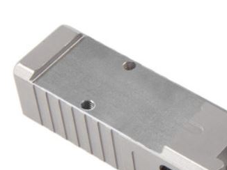

Proszę o pomoc doświadczonych kolegów. Do tej pory głowicami planowałem tylko powierzchnie i nie mam z nimi w zasadzie żadnego doświadczenia. Jaką głowicę o średnicy 40mm dobrać i jakie płytki aby wycinać rowek o średnicy głowicy na głebokość około 4mm, mogę zbierać jednorazowo nawet 0,1mm zależy mi na ładnej powierzchni po obróbce i w miarę prostych kątach w narożach. Materiał stal 42HRC.

Jeżeli potrzebujesz uniwersalnej głowicy to polecam płytki APKT1604 lub APKT 1003. Są to standardowe płytki które posiadają w ofercie chyba wszystkie firmy z płytkami, z innymi możesz mieć problem. Co do jakości powierzchni jeżeli na ostatnie przejście zostawisz 0,1 mm, zwiększysz obroty lub zmniejszysz posuw do 0,08mm na ząb bez problemu powinieneś uzyskać błysk
