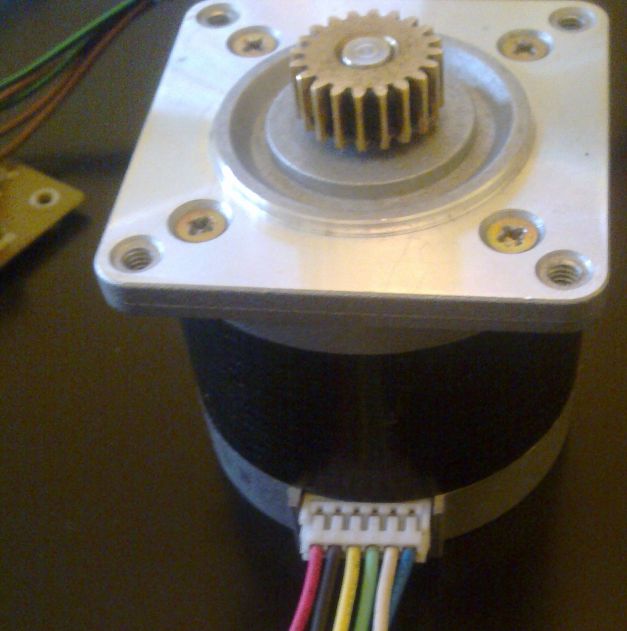

witam, jakieś dwa lata temu, z kolega się zabraliśmy za cnc, kupiliśmy w sklepie płytę SSK - MB i sterowniki silników krokowych SSK - B01 i na samym początku pojawiły się problemy mianowicie, silnik po podłączeniu się po prostu blokował, zmniejszanie prędkości o ile pamiętam mu nie pomagało, ew bardzo wolno się klecił,nie równomiernie, i był bardzo slaby, z racji że kolega się żenił, a i ja miałem dużo zajęć, darowaliśmy sobie to, teraz znowu wracamy do naszej pierwszej frezarki, i pojawia się pytanie/oraz prośba, czy znalazł by się ktoś kto by albo doradził co robimy źle, albo posiadając taki sam sterownik i płytę sprawdzoną mieszkający w Warszawie, sprawdził czy nasza płyta i sterownik nie są uszkodzone, i dlatego to nam nie działa, bo o ile płytę można było tylko kupić złożoną, to sterowniki lutowaliśmy, więc jest takowa możliwość ze coś ... poszło nie tak

Napisz coś więcej.
Co znaczy blokowały się? Przestawały kręcić poprzez zrywanie kroków czy zaczynały trzymać i nie obracały się?
Jakie to są silniki, jaki zasilacz i czy wszystkie sterowniki tak samo się zachowują? Wrzuć dokładne fotki na początek tak, żeby można było się przyjrzeć dokładnie.

Stosujemy silniki minebea 23lm-c352 - dla wszystkich trzech osi.
Problem polega na tym, że silniki po podłączeniu trzymają moment i nie
obracają się.
Sytuacja wygląda identycznie dla wszystkich osi.
Stosujemy zasilacz Toroidalny: 12A, 12,5V (czyli 17,3V - zasilanie
sterowników).

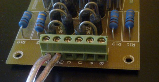

Znam te sterowniki dość dobrze bardziej mi chodziło o podpatrzenie poprawności od strony montażu.... ale ok. Jeśli silniki trzymają to dobrze. Istotne jest czy w ogóle się obracają, a może tylko drgają? Piszesz teraz, że tylko stoją i trzymają moment więc, być może wystarczy tylko zamienić miejscami dwa przewody silnika na sterowniku. I od tego bym zaczął. Bez obawy, sterownik się nie spali jeśli błędnie podłączysz przewody silnika. Jedynie może być efekt taki jak opisujesz...

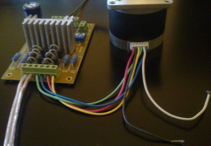

Zakładamy, że silniki i zasilacz są sprawne.
Odłącz wejścia DIR, STEP i ENABLE od płyty głównej, niech wiszą w powietrzu.
Włącz zasilanie, silnik powinien trzymać i być może brzęczeć.
Zewrzyj ENABLE do masy, silnik powinien być luźny, powinna być cisza.
ENABLE w powietrzu, STEP zwierać i rozwierać do masy, silnik powinien robić kroki.
To samo co wyżej, tylko DIR do masy, powinien robić kroki w drugą stronę.

Panowie, już odpowiadam:
Tak, zworka jest na miejscu.
Co do odłączania odpowiednich wejść - zrobiłem jak poradziłeś i uzyskałem zamierzony efekt. Poszedłem nawet krok dalej i wysterowałem silnik z programu.
Silnik zaczął pracować po zupełnym odłączeniu przewodu ENABLE.
Co o tym myślicie? Czy odpowiednia korekta ustawień w programie powinna rozwiązać problem ?
A i jeszcze jedna kwestia - chwilę po tym gdy silnik zaczyna pracować scalak zaczyna się bardzo grzać, W mojej ocenie do jego schłodzenia nie wystarczy ten niewielki radiator. Co o tym myślicie? Zmienić silnik na mniejszy? Czy jest szansa, że wyreguluję to jakoś przy pomocy PR. ?

Te sterowniki tak się grzeją. Ja mam dodatkowo na każdy radiator wentylator 60mm,a i tak grzeje się, że w łapy parzy. Jak zmniejszysz prąd prem będzie mniej się grzać, ale prądu powinno być tyle ile silniki potrzebują. Ja ma ustawione na 2A. Grzeją się, ale się nie palą...
Sprawdź. Jak osiągniesz to co zamierzasz na mniejszym prądzie to czemu nie zmniejszyć...
Te silniki i tak są małe więc nie ma co mniejszych dawać. Mam podłączone 2Nm 2A...
Wymuś jakieś chłodzenie wentylatorem.
