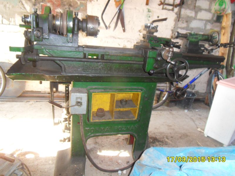

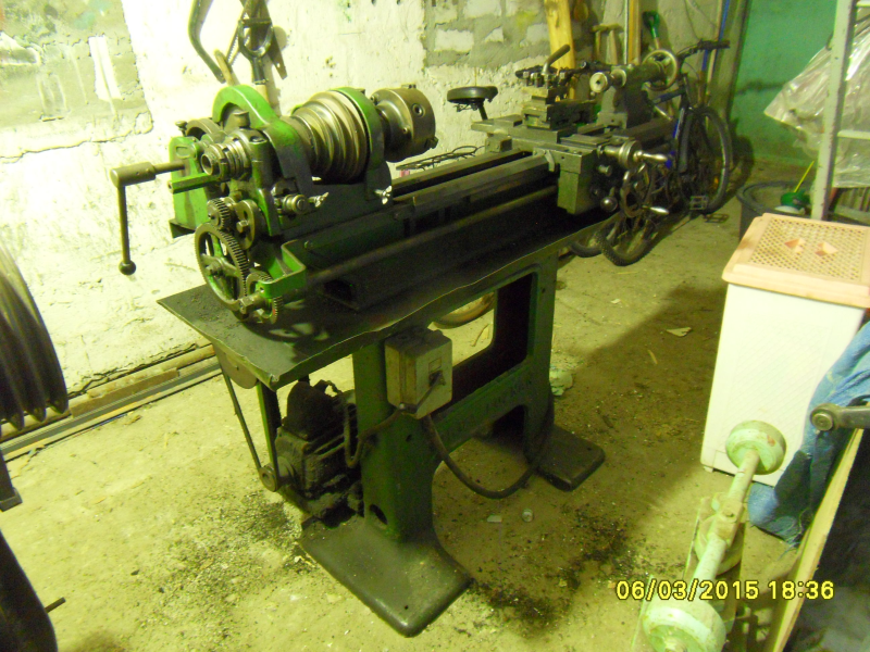

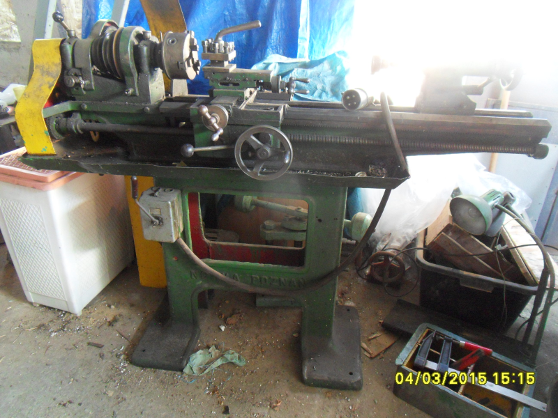

Witam...
Dostaliśmy z ojcem "okazyjnie" starą polską tokarkę. Niestety nie udało nam się jej zidentyfikować ani dotrzeć do żadnych materiałów źródłowych na jej temat.
Z uwagi na to że ojciec uparł się aby ją zatrzymać i odrestaurować prosimy o pomoc w jej identyfikacji - jej jedyne widoczne oznaczenia to "NORMA POZNAŃ". Z tego co czytaliśmy w necie to jest tylko jeden ślad jej sprzedaży z niewielką ilością informacji na jej temat - proszę wpisać w przeglądarce hasło "tokarka NORMA POZNAŃ". Przyda się każda informacja na temat tej tokarki...

Podobna do kilku typów tokarek: ( 2TSB, Cytling), jakie się tu pokazały. Ma tylko jakieś inne nogi - podstawę i pare szczegułów, ale nie wiem, czy w tym przypadku ma to jakieś znaczenie jaki to producent. Trzeba by ustalić jej możliwości zmiany parametrów obróbki, a wyglądają niezbyt ciekawie. Czy są do przekładni gitarowej dodatkowe koła zmianowe dla uzyskania rozmaitych wartości posuwów?,
czy wiadomo jaki posuw jest ustawiony na ten moment a więc jakie są po lewej stronie te poszczególne koła zmianowe?
i jaki jest skok gwintu śruby pociągowej?
czy też posiada taki rowek?

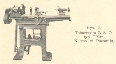

Wanne masz dorobioną nieoryginalną ? Zdjęcie z 1939 roku:
Tokarka TP1m Norma Poznań.jpg (10.83 KiB) Przejrzano 4345 razy

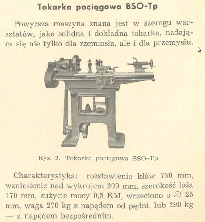

BSO to było zrzeszenie wytwórców obrabiarek ( i chyba sprzedawców obrabiarek też )

Bardzo dziękuję za identyfikację tokarki oraz wstawione zdjęcia :)
1.Tak jak pisałem, tokarka to "bonus" do zakupionej frezarki pionowej. Znajduje się u nas zaledwie od paru dni, na razie stoi w graciarni obok tokarki Jotes TSS-150 i czeka na swoją kolej.
2. Z pobieżnych porównań wygląda że tokareczka ma faktycznie nie oryginalną wannę oraz zmiany w napędzie. Oryginalne, te na zdjęciach, miały chyba napęd nie z silnika ale z pasa transmisyjnego. U mnie jest silnik elektryczny "dorzucony" do tyłu oraz wielka dziura w podstawie/w lewek nodze/ tam gdzie się odbywał odbiór napędu z pasa.
Zastanowił mnie jeden fakt... Na dwóch materiałach źródłowych jest ta sama tokarka, raz to
BSO-Tp a raz BSO-TP1m /Norma z Poznania/. Tyle że ta na zdjęciu – Norma, nie wygląda jak moja. Na mojej na odlewie jest napis Norma Poznań. Pytanie czy tokareczka z Poznania nie miała jakiś zmian konstrukcyjnych, jak dzisiaj oglądałem moją to wyglądała że miała wszędzie oryginalny lakier/szpachla a na niej podkład i kolor/. Także na wannie i elementach napędu... Niezła zagwozdka...
3. Co do "dodatków" to zachowała się nawet oryginalna drewniana skrzyneczka/wkładka/ oraz 6 kół zmianowych – 3 na tokarce i trzy zmianowe.
4. Śruba pociągowa faktycznie posiada "rowek".
