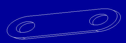

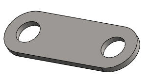

Mam zamiar przećwiczyć współpracę między programami CAD/CAM /Solidworks 2010-Mastercam x2/. Zaprojektować element w programi CAD i wygenerować kod na maszynę. Znam troszkę oprogramowanie CAD/CAM, ale nigdy nie wrzucałem elementu z CAD do CAM. Z programem CAM j/z wiedzą CAM jest trochę gorzej/ . Mam prośbę do osób które znają temat, mają odrobinę czasu i chęci o pomoc. Będę starał się aby moje pytania były krótkie i konkretne. Tylko proszę bez kopania, uczę się :neutral:
1.Zapisałem detal /Solidworks/ w .dxf /rys3/

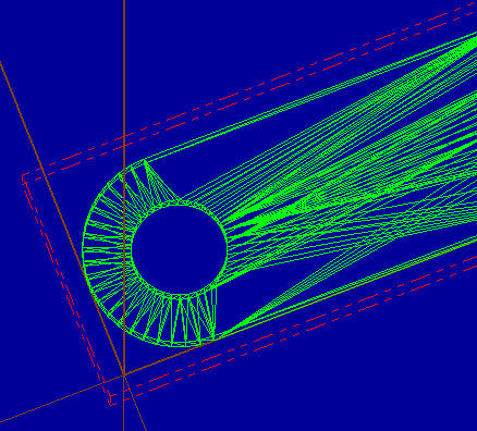

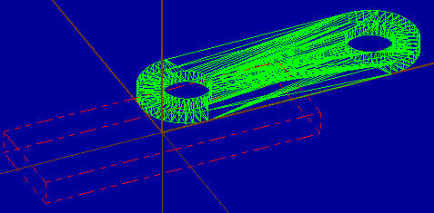

2.wczytałem do MC /rys. 2 i 1/
3. wydawało mi się że rysunek MC będzie w 3d
Pytania:
1.czy wszystko jest ok, rysunek powinien być płaski?
2. co teraz powinienem zrobić? próbowałem działać z przygotówką ale trzeba to chyba jakoś poustawiać, ale jak???

grze pisze:...1.Zapisałem detal /Solidworks/ w .dxf /rys3/
3. wydawało mi się że rysunek MC będzie w 3d ...
Zapisz detal (model) /Solid Works/ w formacie; (np.) Parasolid x_t lub IGS , to po otwarciu go w MC będzie w 3D.

Post napisał: grze » 19 lut 2011, 20:02
A w jaki sposób przenieś przygotówkę do początku układu współrzędnych? wiem że można wpasować ją w detal wpisując odpowiednie wartości w oknie <początek> w zakładce <ustawienia przygotówki> ale później jak np zmienię /powiększę/ wymiary przygotówki, to jest poza początkiem układu współrzędnych

Post napisał: Bogdan_Celtic » 29 mar 2011, 13:13
grze pisze:A w jaki sposób przenieś przygotówkę do początku układu współrzędnych? wiem że można wpasować ją w detal wpisując odpowiednie wartości w oknie <początek> w zakładce <ustawienia przygotówki> ale później jak np zmienię /powiększę/ wymiary przygotówki, to jest poza początkiem układu współrzędnych
Na górze jest funkcja xform naciskając rozwinie sie Tobie pasek i wybierz xform translate po tym pojawi się okienko w którym wpiszesz odpowiednie dane mam na myśli odległosci jakie muszą zostać przsunięte aby model znalazł się w osi x, y tą samą funkcją mozesz również ustawić zero dla osi "z" natomiast aby obrocić model np na drugą stronę służy do tego funkcja rotate która znajduje sie w tym samym miejscu co wyżej omówiłem. Przykład dla obrotu modelu klikając prawym przyciskiem myszki wybierz opcje right - widok z prawej i następnie wybierz funkcje xform rotate w tym przypadku obracmy model w osi x o 180 stopni tym samym obrócimy model na druga stronę . Dla sprawdzenia ze wszystko jest ok uzyj funkci analize jest na górze po lewej stronie po rozwinieciu paska analize wybierz dynamic po tym kliknij na model z jednej potem z drugiej i zobaczysz ze współżedne powinny takie same czyli np x 0 jest na srodku modelu . Pokombinuj z tym a wjdzie Tobie napewno . Powodzenia

Post napisał: kamosis » 05 kwie 2011, 19:17
wejdz w ustawienia przygotówki i nacisnij kostka ogran.(jeden z przyciskow na dole) pojawi sie okienko o nazwie blok ograniczający naciskasz wtedy zielony ptaszek na dole, okienko zniknie i pojawi sie spowrotem okienko z ustawieniami przygotowki, wtedy naciskasz w tym okienku zielonego ptaszka na dole okienka i sprawa załatwiona.
