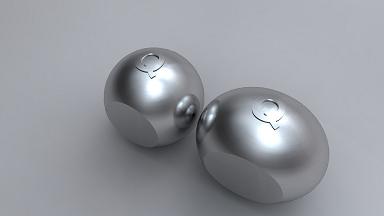

Kolega pomaga mi przygotowac duperele do frezowania i wylozyl sie na
jednym drobiazgu - literze na kuli. Chce uzyskac efekt "wystawania"
litery z kuli na powiedzmy 0.2mm
Oczywiscie chodzi o litere nalozona na powierzchnie kuli i odpowiednio
do tej powierzchni wygieta ;) czyli cos tak tutaj:
Podobno w Solid Edge nie da sie tego zrobic, w kazdym razie kumpel
sie meczyl i za cholere... Ponizej rysunek - raz jest to kula, drugi raz troche
splaszczona. Literka "Q" fontem Arial Bold.
Gdyby ktos mogl mi takie dwie bryly przygotowac bede wdzieczny.
Wynagrodzenie z PLNach czy flaszka - jak kto woli :)
Ps. Przy okazji moze podpowiecie w ktorych CADach da sie latwo nakladac
reliefy na rozne nieplaskie bryly / powierzchnie?

Post napisał: Bbuli » 11 wrz 2013, 16:57
Może takie? Spakowany .stl
oprawca.zip
(240.06 KiB) Pobrany 267 razy

Post napisał: oprawcafotografii » 11 wrz 2013, 17:03
O! Prawie :)
Tylko ta druga bryla innaczej - Ty ja splaszczyles a nie o to chodzi...
Patrzac z gory bryla powinna byc symetryczna:
Sorry, ale rysunek techniczny mialem 20 lat temu i nie praktykowalem ;)
Dalbys rade zapisac to jako plik edytowalny - DXF czy cos...
Czy mi sie wydaje, czy litera wystaje wiecej niz te 0.2mm?
To ma byc tylko taki slabo widoczny relief...

Post napisał: Bbuli » 11 wrz 2013, 22:52
To wystaje dokładnie 0.2mm.
Prosiłeś o spłaszczenie i tak zrobiłem,teraz gdy próbuję utrzymać promień i średnicę
na boku-lub górze to mam jakoś pod górę i mi nic mądrego nie wychodzi.Narysuj bryłę i zapisz .stl lub .ai lub .3dm
a ja posadzę literkę.
DXF do brył się nie nadaje.Napisz w czym pracuje koleś i coś wymyślimy.

Post napisał: oprawcafotografii » 12 wrz 2013, 06:32
Zerknij tu - to ma byc bryla powstala z obrotu takiej krzywej (na czerwono).
Czyli fragment okregu o promieniu 7.5mm przesuniety os osi obrotu o 1.5mm.
Pliki stl moga chyba byc (zapytam jak kumpel wstanie ;)) tylko znacznie
wyzszej rozdzielczosci, zeby byly gladkie czyli wieksza ilosc trojkatow...

Post napisał: Bbuli » 12 wrz 2013, 16:18
Teraz?
oprawca.zip
(1.38 MiB) Pobrany 271 razy

Post napisał: oprawcafotografii » 12 wrz 2013, 16:31
Chyba OK :)
Jak dorwe kumpla to napisze czy udalo sie wmontowac...
