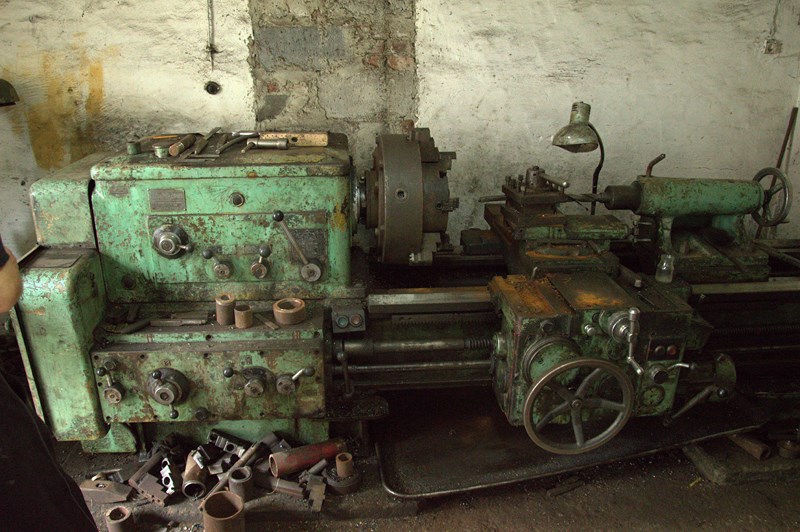

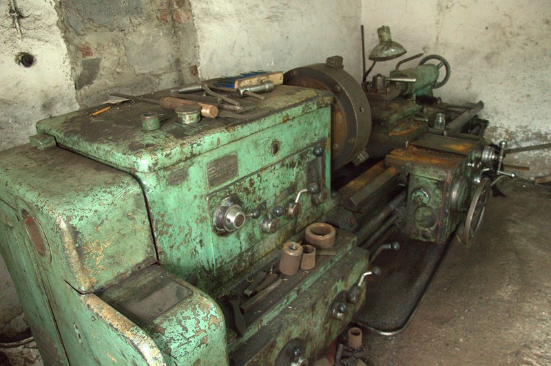

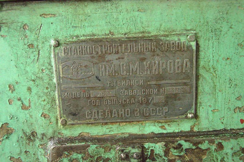

Witam. Mam małą prośbę. Czy ktoś na forum jest w stanie zidentyfikować tokarkę, która jest na zdjęciu ? Ojciec ma taką w garażu i prosił o zidentyfikowanie jaki to jest model. Tabliczka znamionowa informuje tylko o roku produkcji i nr seryjnym - i... że została wyprodukowana w zakładach Kirowa :) Jeżlei ktoś jest w stanie pomóc, to będę ogromnie wdzięczny :)ObrazekObrazekObrazek

Na tabliczce jest podany model 1M63. To dość znana maszyna i solidna. Dostępne są materiały po polsku i rosyjsku: DTR, katalog i rysunki części zamiennych.

Ja tam widzę model 163
W Google cos tam idzie znalesc na jej temat :)
http://www.exapro.pl/tokarka-factory-na ... p20521250/

Wydawało mi się, że M jest słabo widoczne, a jedynki to już wcale nie widać. Chyba jednak masz rację. Zresztą tokarka 163 to wcześniejsza wersja 1M63. Do obydwóch mam materiały, które wymieniłem powyżej.
