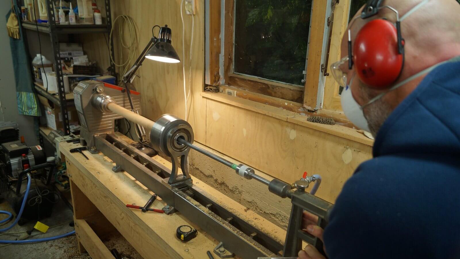

Cześć,
poszukuję urządzenia takiego, jak na zdjęciu.
Czy ktoś może mi podpowiedzieć pod jaką nazwą go szukać i gdzie można dostać takie wiertło (strug?) chłodzone powietrzem? Ktoś z Was czegoś takiego używał? Czy przy wierceniu sprawuje się to lepiej, niż tokarka z okularem?
Będę zobowiązany.
Pozdrawiam,
Przemek

przyklask pisze:Czy ktoś może
może w zamian > WIERTŁO ŚWIDROWE do głębokich otworów Ø10 L=400.
https://www.castorama.pl/produkty/narze ... bUQAvD_BwE
i użyć (jak tutaj) z obrotową tuleją stabilizująco-prowadzącą (stabilizuje "kij" i prowadzi wiertło)

A ja myślę że szukaj pod nazwą ,, wiertło lufowe ,,
