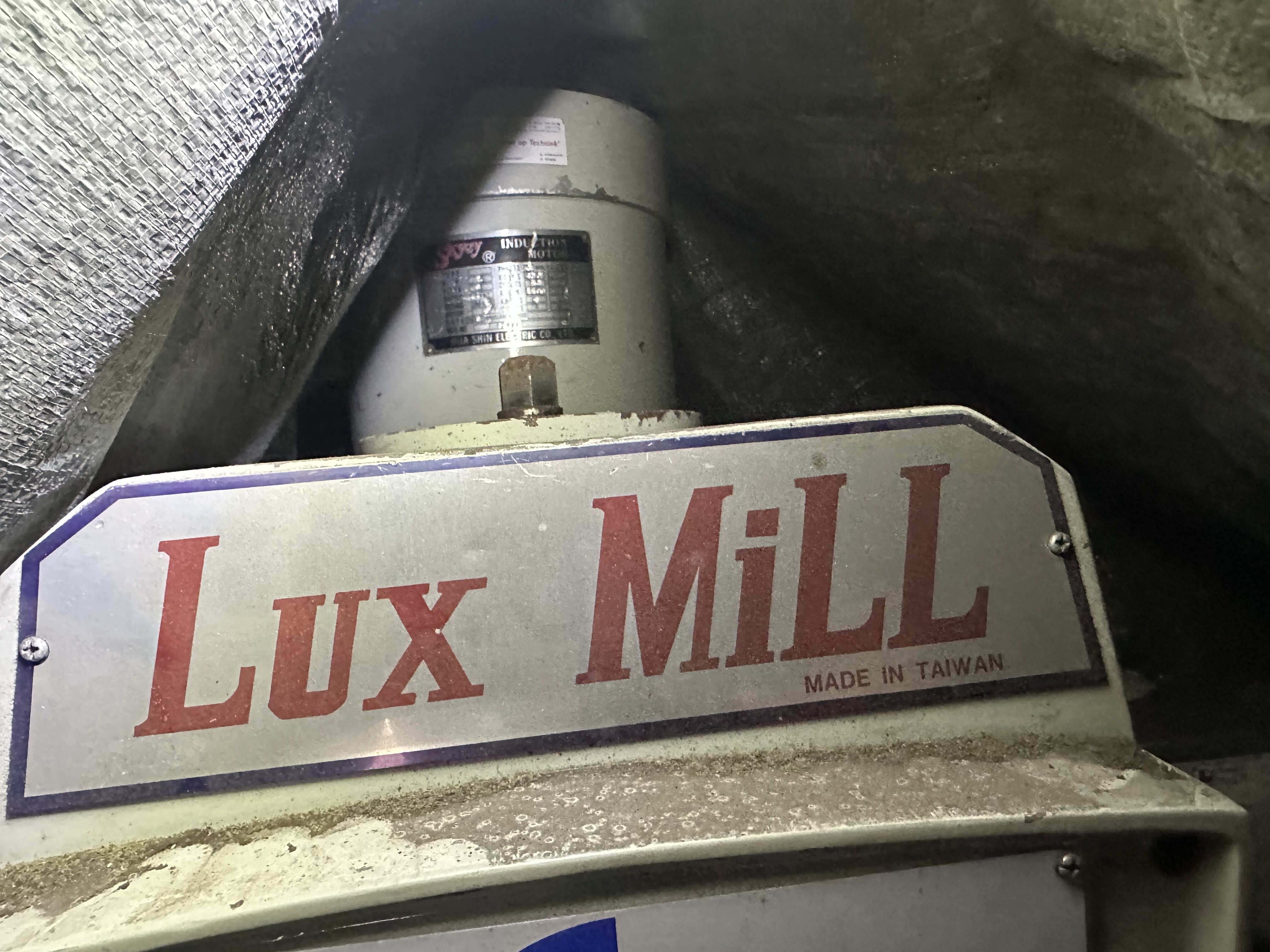

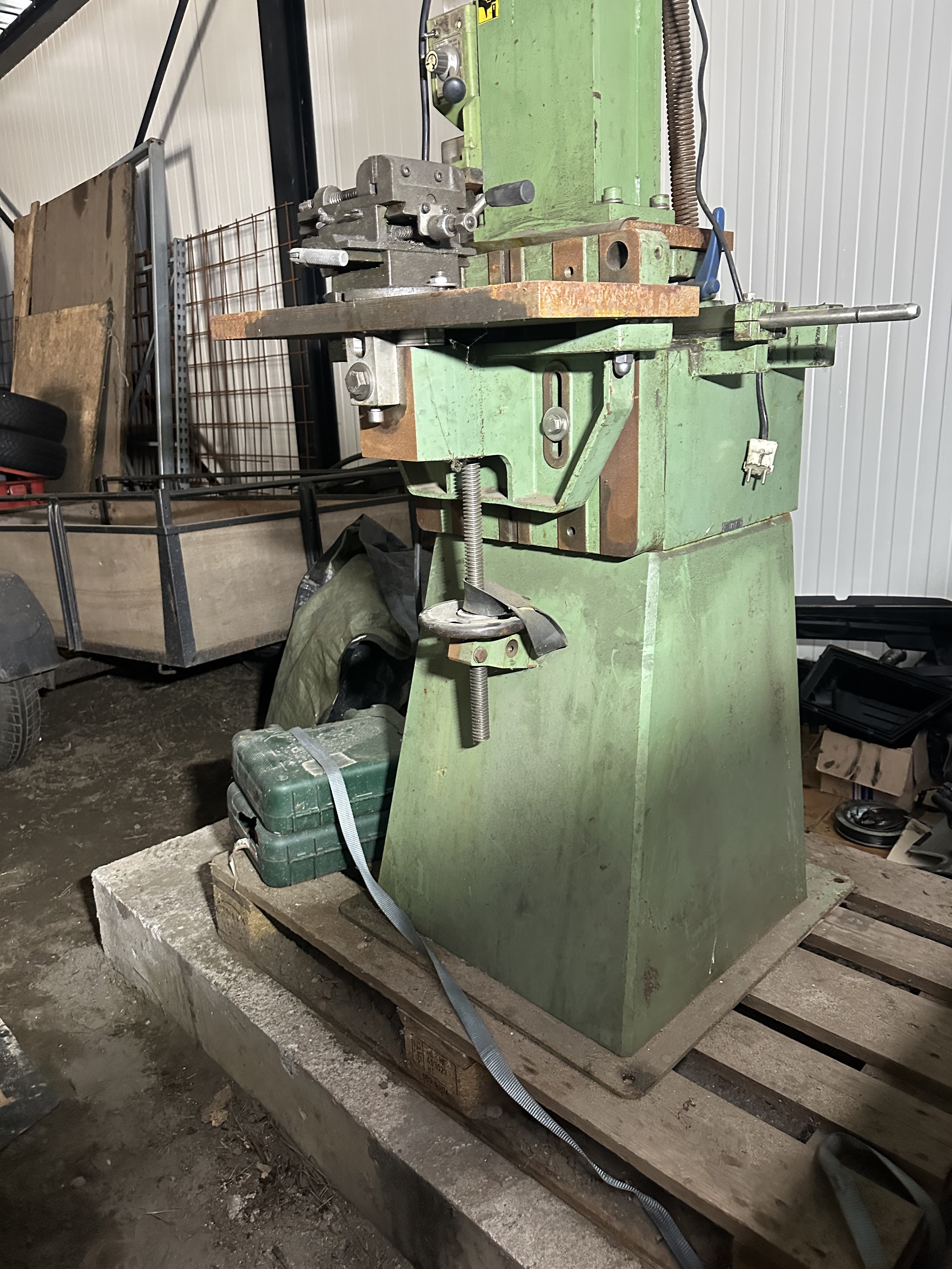

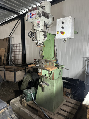

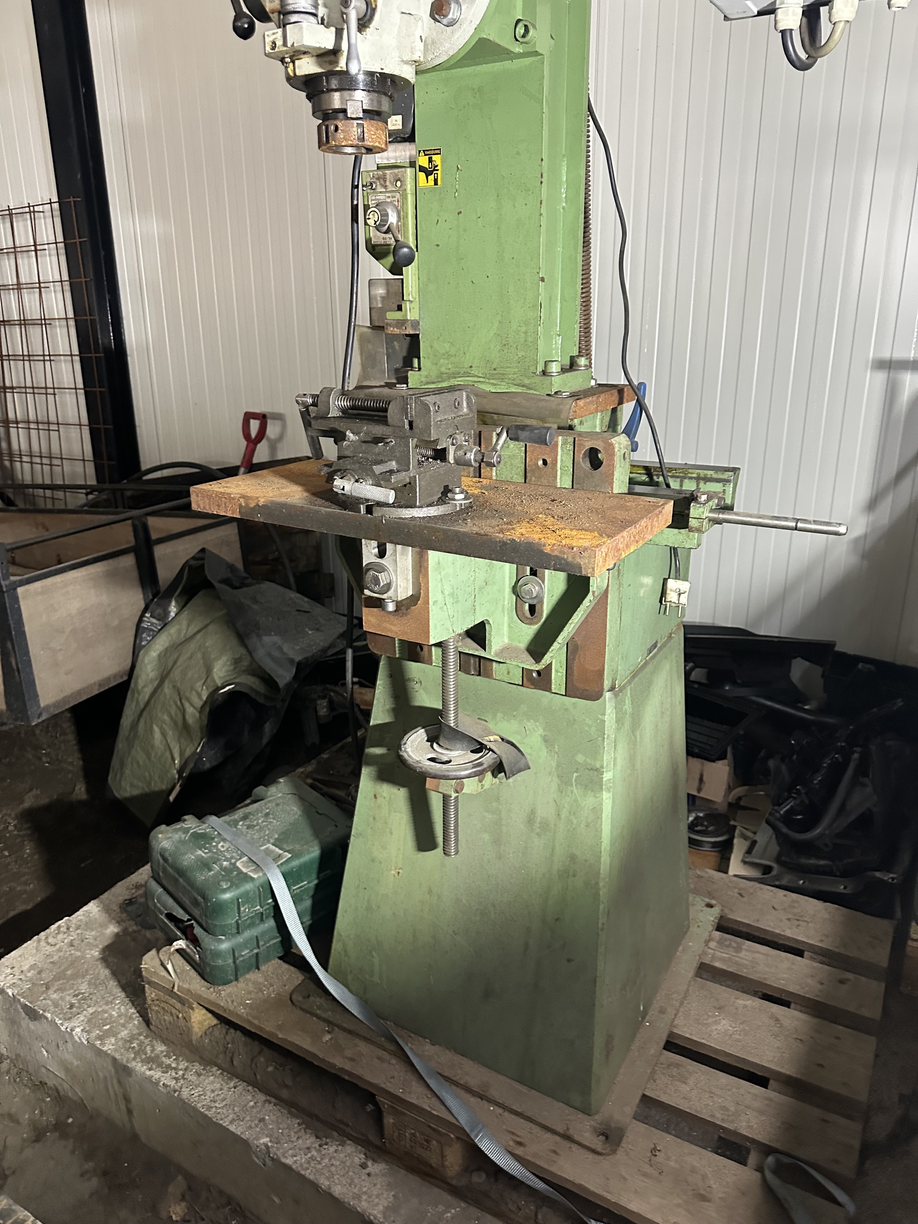

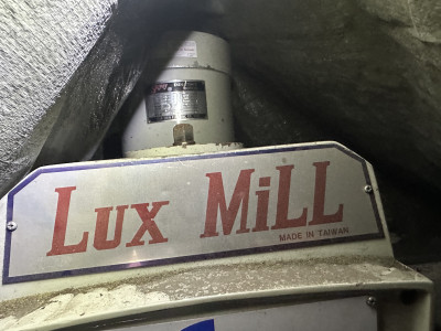

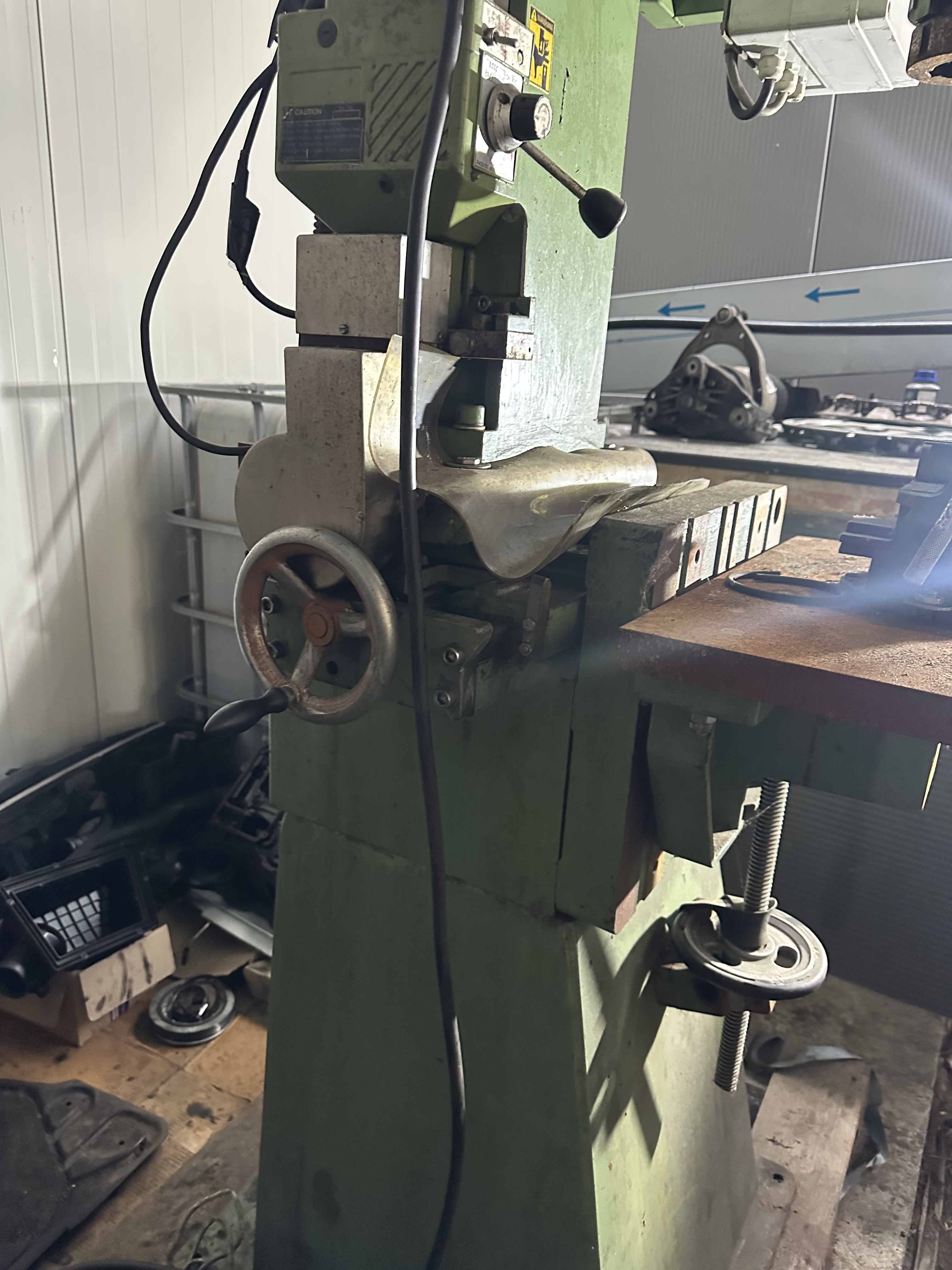

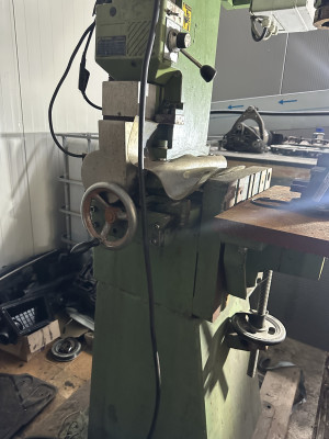

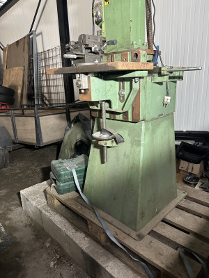

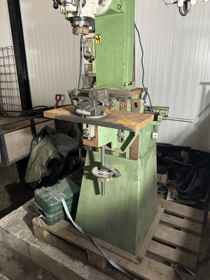

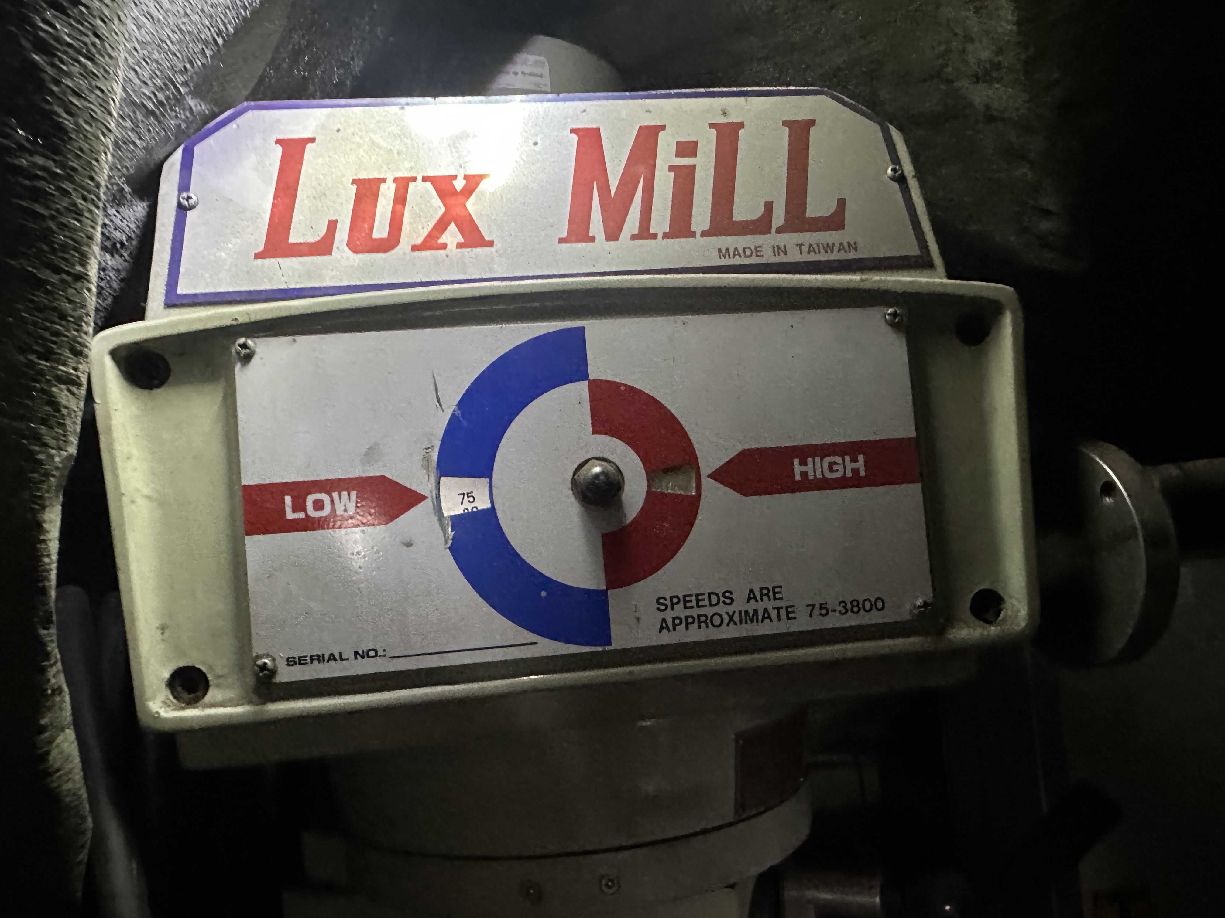

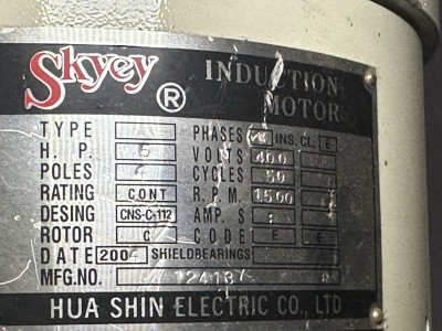

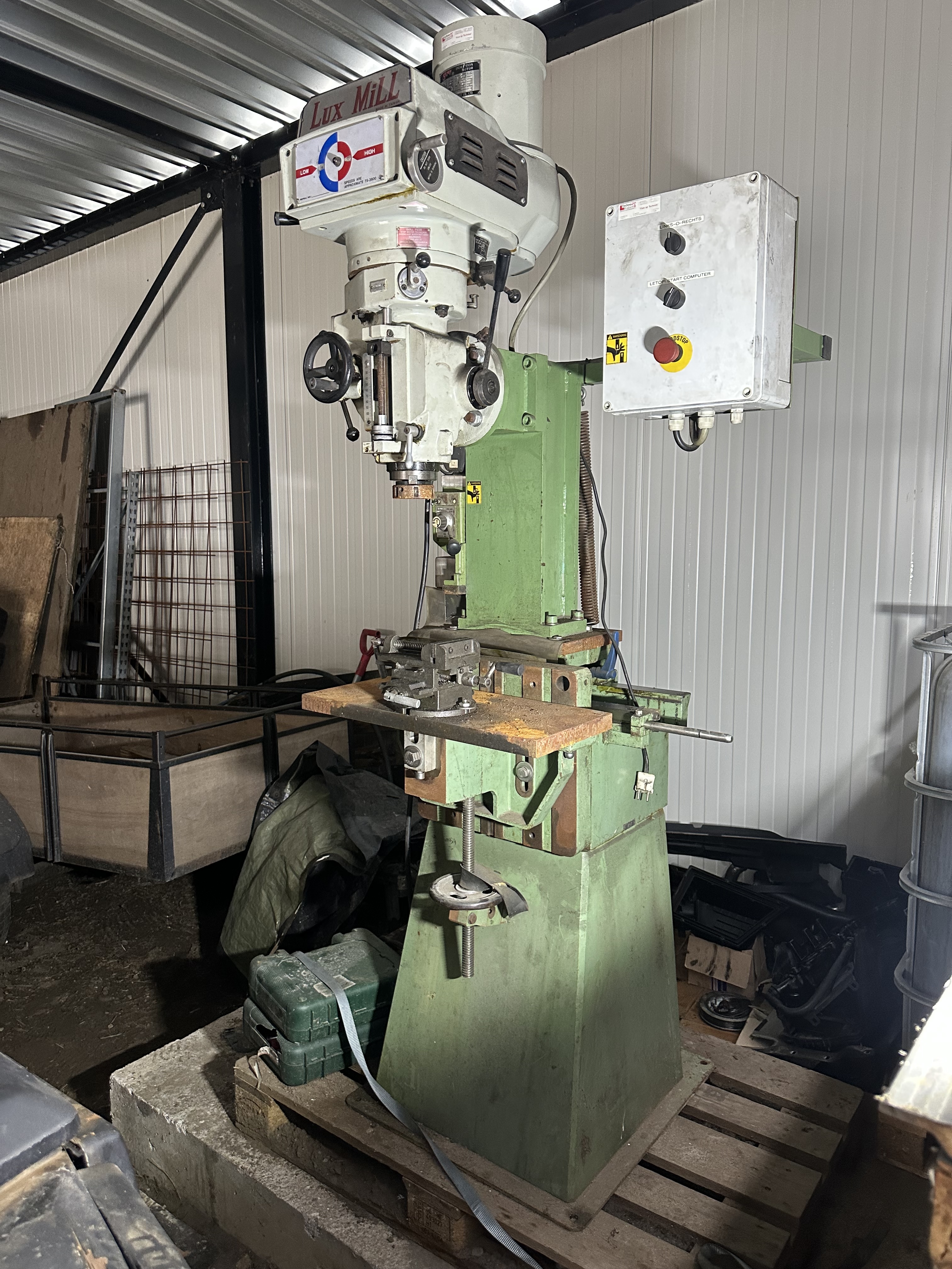

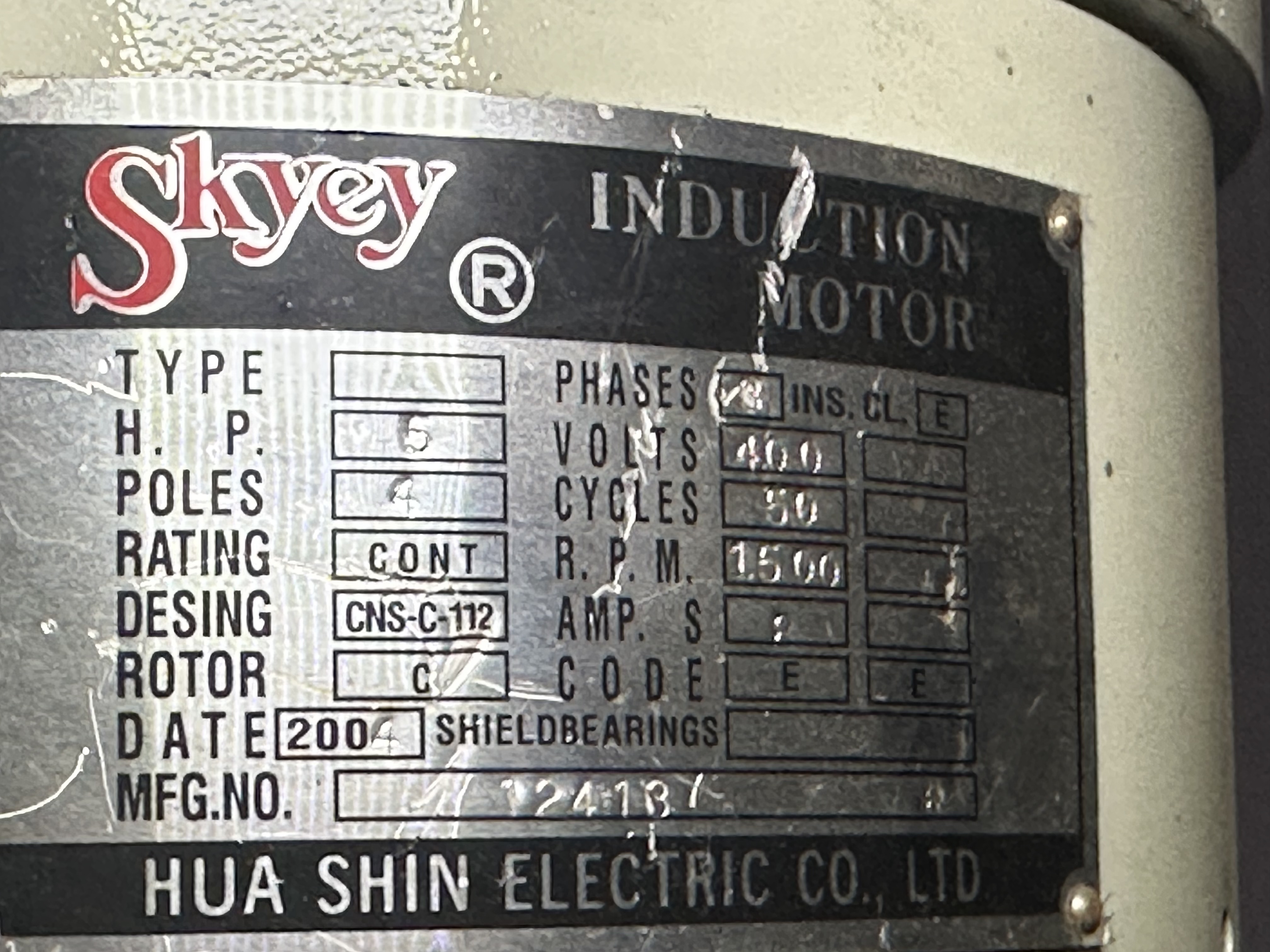

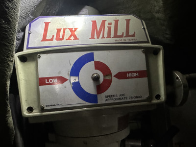

Jestem w posiadaniu nietypowej frezarki Tajwańskiej firmy Lux Mill, kupiłem ją kilka lat temu okazyjnie i służyła mi dotychczas głównie jako wiertarka stołowa. Jej nietypowość polega na tym że nie ma ruchomego stołu tylko zamiast tego ma ruchomą głowicę w kierunkach X i Y.

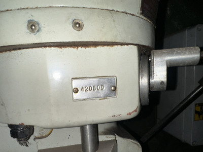

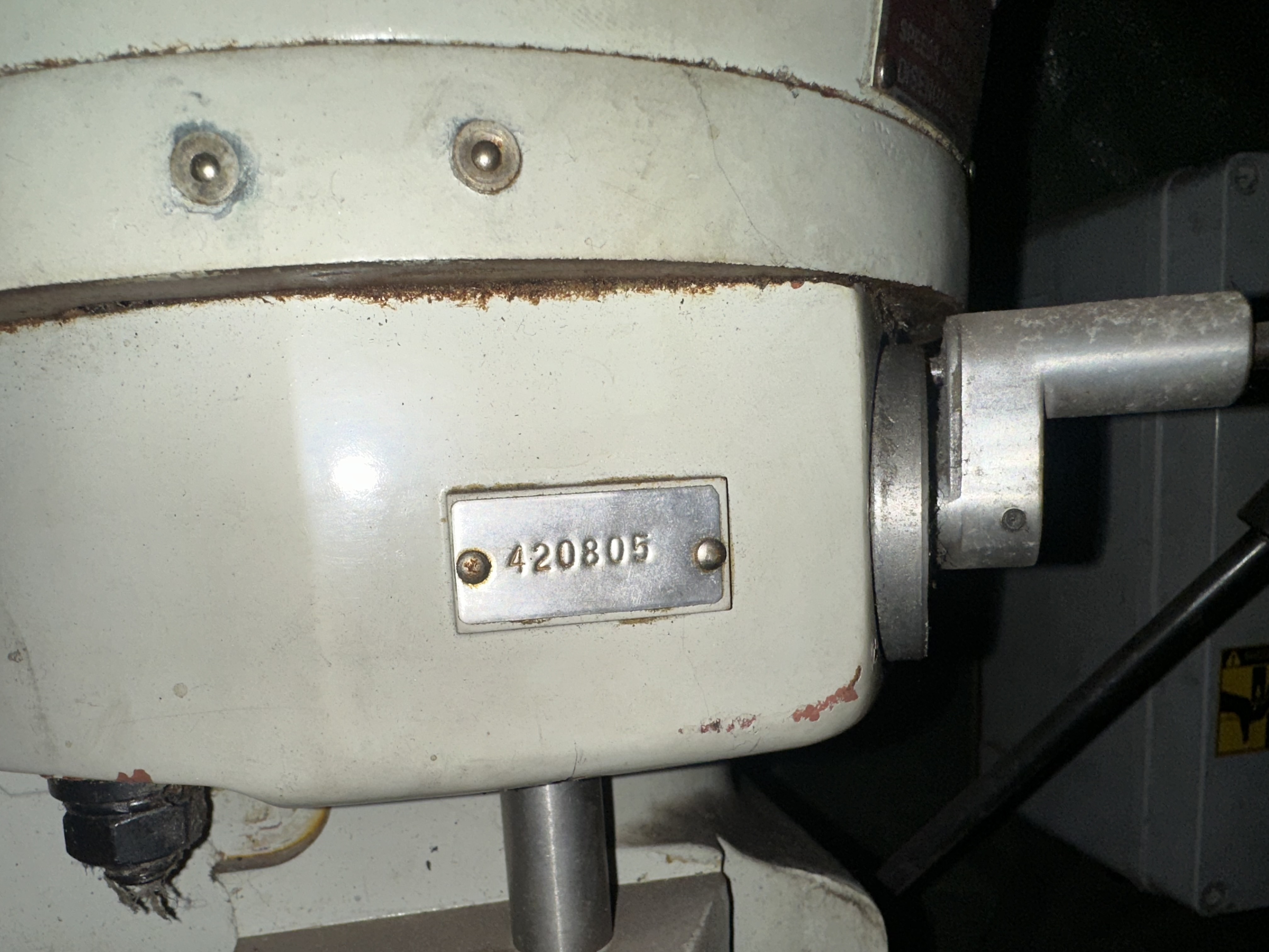

Chciałbym ją zmodyfikować na maszynę CNC. Nie mogę za nic w świecie odnaleźć tabliczki znamionowej żeby rozpoznać jaki to model i ewentualnie odnaleźć jakąś dokumentację. Być może ktoś z państwa miał lub ma taką maszynę. W załącznikach dodam zdjęcia.
Dziękuję z góry za wszelkie podpowiedzi.

No pomyśl chwię - tam masz praktycznie tylko jedną oś Y . Jadąc osią Y zmieniasz położenie Z.
Ani stołu ani zetki. Każda inna ale nie ta :)

Jako narzędziówka z uchylnym wrzecionem. Praktycznie do wiercenia pod kątem.

Mi to wygląda na głowicę z oryginalnej frezarki typu Bridgeport (ta biała część) dołożoną do jakiejś przypadkowej podstawy (zielona część). To na 95% nie jest oryginał, więc ciężko Ci będzie znaleźć dokumentację do tej maszyny.
MariuszZaborowski pisze:A może by coś przerobić, dołożyć???
Najtaniej to chyba zamocować głowicę na stałe i dołożyć stół jeżdżący w trzech osiach, ale z uwagi na krótką powierzchnię mocowania takiego stołu (ta płaszczyzna do której zamontowany jest kątownik na którym stoją imadła) nie spodziewałbym się nie wiadomo jakiej sztywności po tym.
Według mnie nie opłacalne.

Okay, dziękuję za opinię. Czyli tylko do wiercenia ewentualnie się to nadaje.
