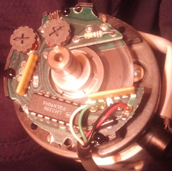

Witam Kolegów!
posiadam na silniku enkoder, do którego nie mogę nigdzie znaleźć datasheet'a w związku z czym nie wiem co to za sprzęt.
Na naklejce jest napisane, że to Renco, P/N:75096-064.
Czy posiadacia jakiekolwiek informacje pozwalające zidentyfikować ten enkoder? Na necie nic nie znalazłem...
Jak w praktyce wygląda podłączenie takiego enkodera do sterowników niskobudżetowych typu UHU? Tutaj na wyjściu jest komparator analogowy LM339. Jak ma się to do odporności na zakłócenia, jakości impulsów wychodzących z enkodera? Czy w popularnych enkoderach typu HEDS/QEDS 55xx itp. też stosowane są na wyjściu takie układy, czy tam impulsy są formowane w inny sposób, np. jakieś bramki logiczne?
Czy warto używać tego Renco, czy kombinować z HEDS/QEDS?
Poniżej zdjęcia:

bogus105 pisze:Tutaj na wyjściu jest komparator analogowy LM339.
w starym UHU nie było transmisji różnicowej sygnałów z enkoder (A+/A- B+/B- itd), a brak wyjścia różnicowego w przedstawionym enkoderze może oznaczać zgodność ze starym UHU -- może pomogło by "odrysowanie" schematu z płytki enkodera w dalszej analizie...
bogus105 pisze:Jak ma się to do odporności na zakłócenia, jakości impulsów wychodzących z enkodera?
transmisja różnicowa jest bardziej odporna na zakłócenia... zwłaszcza przy zastosowaniu dopasowanych falowo nadajników i odbiorników linni

Post napisał: bogus105 » 04 lut 2013, 21:55
napisałem do firmy, która kiedyś przejęła Renco, ale niestety nie mają w archiwum info na temat swojego produktu.. Napisałem też do producenta serva, co by sprawdził po customer number'ze, ale też nie mają już takich danych.

markcomp77 pisze:transmisja różnicowa jest bardziej odporna na zakłócenia... zwłaszcza przy zastosowaniu dopasowanych falowo nadajników i odbiorników linni
...do linii transmisyjnej, inaczej mogą nastąpić odbicia sygnałów od końców linii...

piotr_olbrysz pisze:
markcomp77 pisze:jest bardziej odporna na zakłócenia... zwłaszcza przy zastosowaniu dopasowanych falowo nadajników i odbiorników linni
to jest oczywiste
a cały enkoder wygląda "strasznie" prosto...
ale?
jakby chciało się coś takiego samemu założyć?.... gdzie zdobyć krążek z prążkami? i pasujący do tego podwójny transoptor (AB)?... pewnie bez tokarni i precyzyjnego spasowania krążka na osi silnika się nie obejdzie... i jakiś skuteczny uszczelniacz potem na to...
