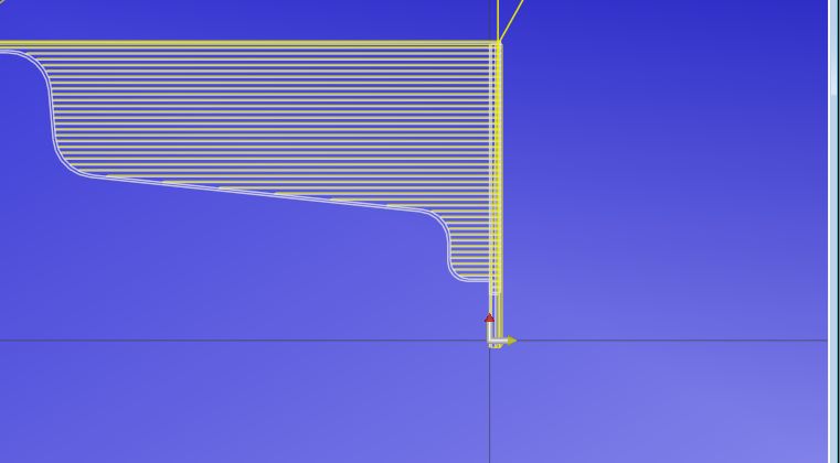

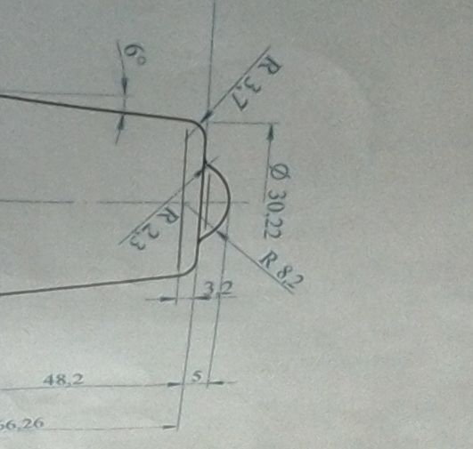

Jestem od niedawna operatorem tokarki HAAS ST 25 i nie mam doświadczenia w pisaniu programów.

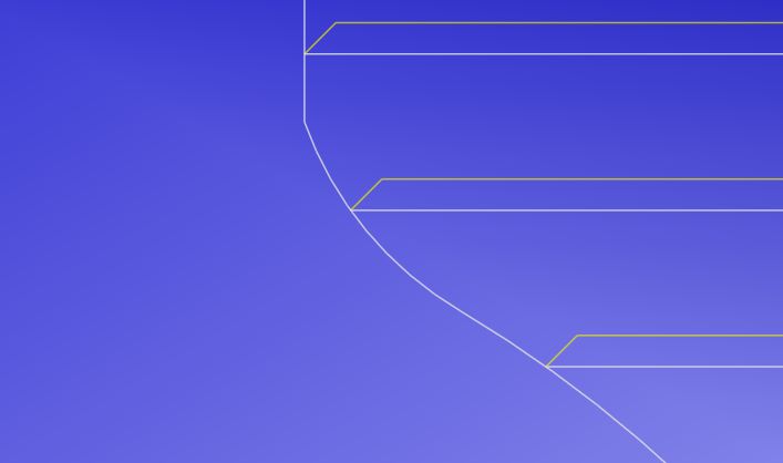

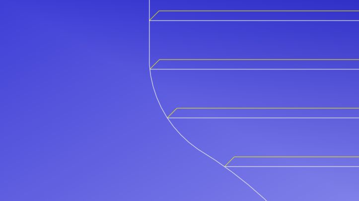

Jestem samoukiem i do tej pory jakoś sobie dawałem radę ,ale natrafiłem na problem promieni stycznych i jak piszę kodami G2 i G3 to promienie nie chcą się wpisać .

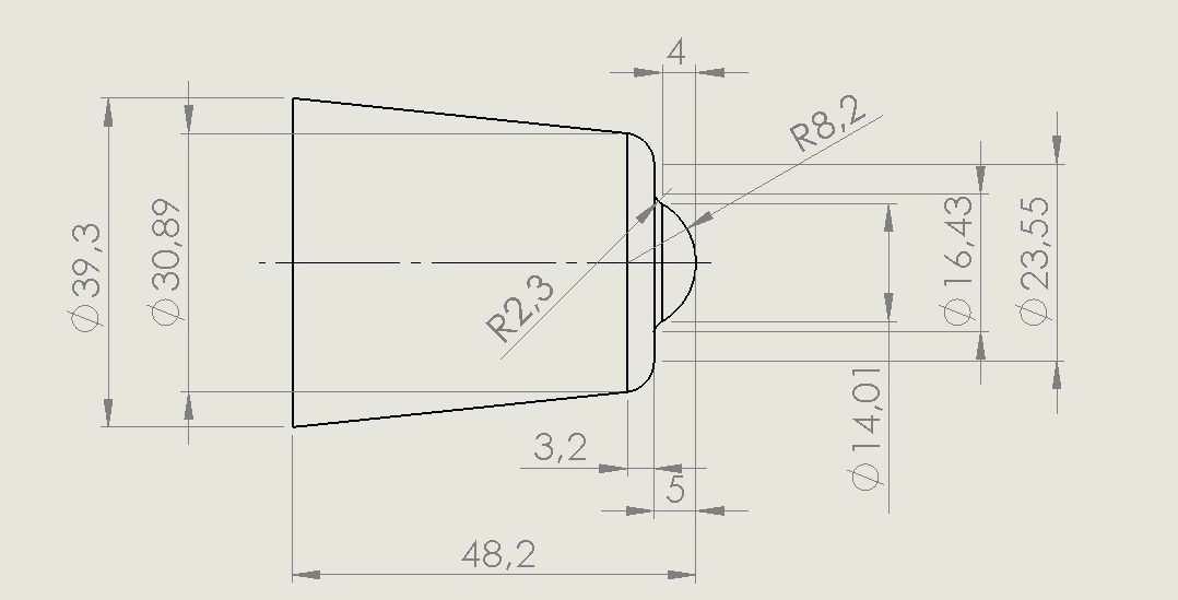

Oto fragment rys.
Chodzi mi o promień R 8.2 styczny z R 2.3

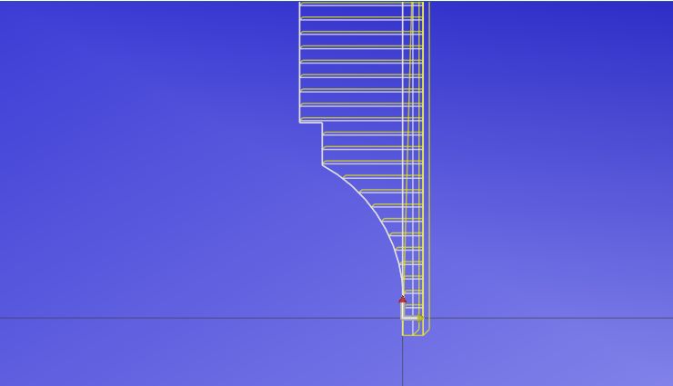

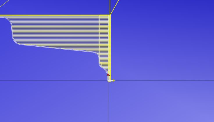

Detal już wykonałem, bo poradziłem sobie dwoma programami w ten sposób:
Ale jestem ciekaw czy idzie to zrobić w jednym programie.
Czy ktoś mnie oświeci?
Z góry dziękuję.
Pozdrawiam.

Chodzi o to, że nie mogę tego narysować w programie, bo w ż aden sposób mi się te promienie nie łączą.
Dlatego zrobiłem to w dwóch programach i puściłem najpierw jeden później drugi i detal wykonany.
Ale nie wiem jak to napisać za jednym strzałem.

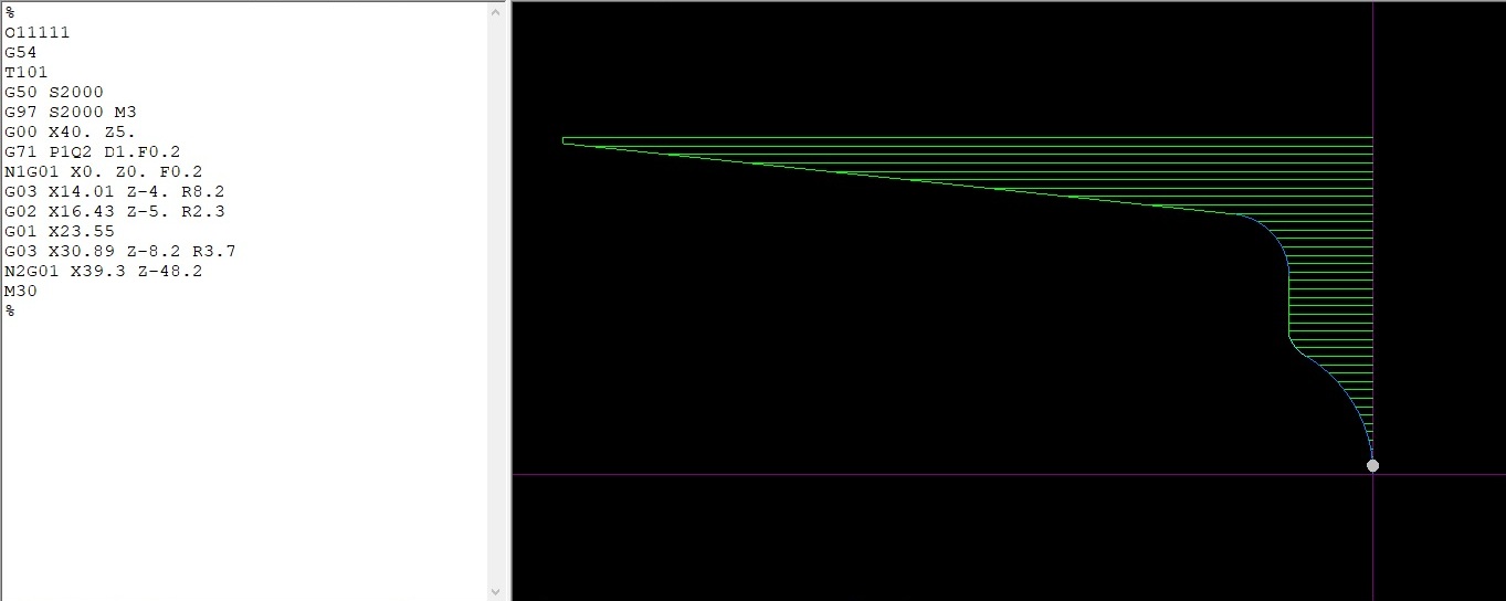

Post napisał: WZÓR » 03 lis 2020, 09:47
mag999 pisze:
02 lis 2020, 19:08
Najprościej narysować w autocad i podać punkty
I tak też w SW zrobiłem.

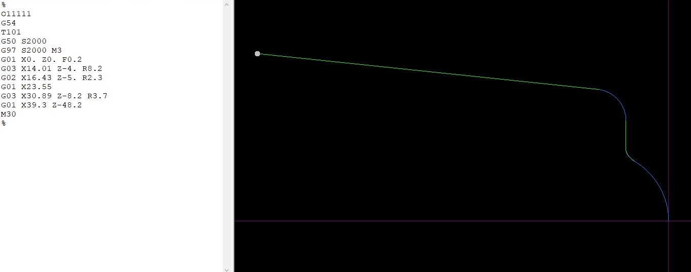

Spróbuj teraz. :)
G01 X0. Z0. F0.2
G03 X14.01 Z-4. R8.2
G02 X16.43 Z-5. R2.3
G01 X23.55
G03 X30.89 Z-8.2 R3.7
G01 X39.3 Z-48.2
P.S.
Mi poszło .... , po konturze
i w cyklu
Mariusz.

Post napisał: danzbi » 03 lis 2020, 18:07
Dzięki o to mi chodziło.
Nie wiedziałem na jakich punktach się opierać przy G2 i G3.
Sprawdziłem twój program i wyszedł mi nieostry promień R2.3 na wym. X16.43
Zrobiłem X17.5 i wyszło OK.
Dzięki Mariusz ,że poświęciłeś czas na mój problem.
Pozdrawiam.
W SW zrobiłem na szybko model .... , w/g niego rysunek.
Nie sprawdzałem go aż tak dokładnie , być może źle złapałem krawędź przy pomiarze.
...... , grunt , że dojrzałeś i rozwiązałeś problem .
