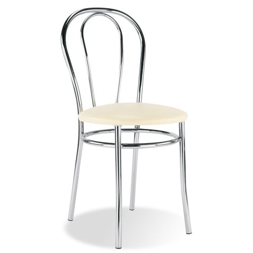

Ale ja widziałem takie krzesła właśnie z drewna. Ale jeżeli chcesz giąć metal to najprościej wykonać sobie szablon z płyty stalowej i przyspawanymi do niej grubymi prętami. Ale jeżeli to ma być wykonane z profili to jedynie chyba giętarka hudrauliczna.

E tam zaraz hydrauliczna, za moich czasów to giętarka ręczna i piasek do środka.
Pracowałem w spółdzielni produkującej lustra samochodowe do ciężarówek. Tam gięło się rurki precyzyjne bez wsypywania piasku, przy pomocy ręcznej giętarki, zrobionej z płyty stalowej, dwóch klocków i dźwigni ręcznej z łożyskiem..
a gięcie drewna to na dwa sposoby.
Pierwszy to gotowanie lub ogrzewanie parą i wkładanie w prawidło. Lub drubi to zrobienie z pasków jakby grubego fornieru sklejanych, również w formie.
