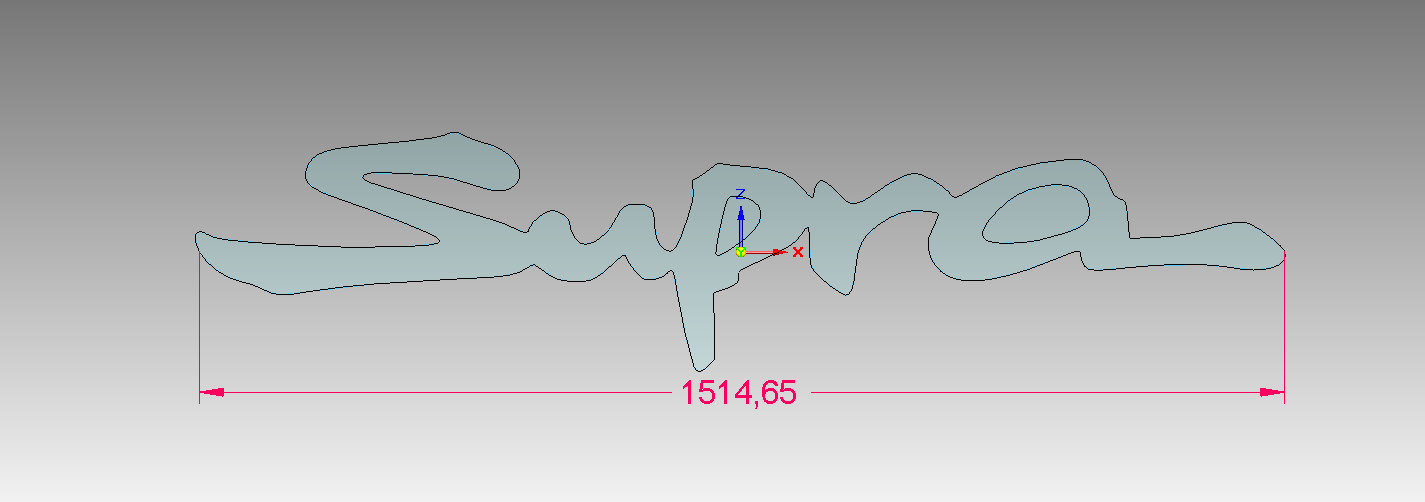

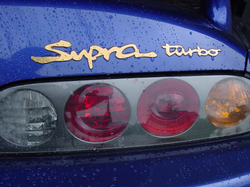

Chciałbym za pomocą lasera wyciąć emblemat ze stali. W temacie jestem kompletnie zielony, więc nie wiem nawet czy przygotowany przeze mnie projekt w programie Inscape jest prawidłowo wykonany. Czy mogę prosić o jego sprawdzenie? Emblemat ma być wykonany w stali kwasoodpornej o grubości 1.5mm. Długość emblematu: 60mm.
Chciałbym uzyskać coś takiego:
projekt.dxf
(38.98 KiB) Pobrany 232 razy

Mi działa.
tylko skalowanie coś zle chodzi, ale myślę że powiesz że ma mieć okolo 60mm to zrobią skalowane przed nestingiem.

1. Z czego może wynikać problem ze skalowaniem? Gdy otwieram plik w Inscape'ie, obiekt ma 60mm z kawałkiem czyli prawidłowo.
2. Czy jest jakaś optymalna grubość konturu dla maszyny tnącej?
3.Czy literki "p" i a będą miały otwory w środku?:)
