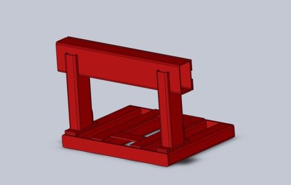

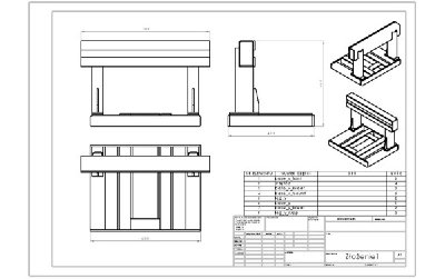

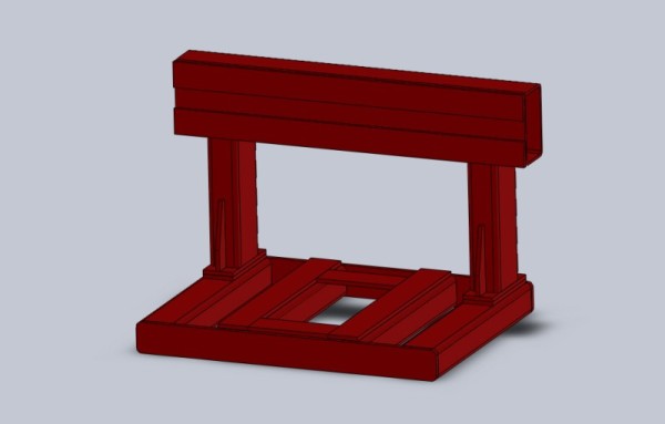

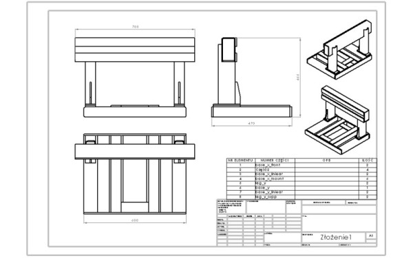

Witam szanowne grono forumowiczów .
Przed przystąpieniem do dalszych prac projektowych i wykonawczych chciałbym zasięgnąć porady na temat zaprojektowanej konstrukcji frezarki , gdyż na tym etapie jeszcze wszystko mogę pozmieniać i dopasować tak żeby współgrało ze sobą jak należy
rendery i rys. przedstawiają ową konstrukcję .
opiszę co zastosowałem i zaprojektowałem
baza:
front i tył - blacha 10mm
profile 80x60x5
płaskowniki pod prowadnice o przekroju 60x10mm
płaskowniki mocowania bramy o przekrju 60x10mm
brama:
belka osi x - 140x80x5
nogi bramy - 100x60x5mm
plaskowniki pod prowadnice o przekroju 50x8mm
plaskowniki mocowania nog o przekroju 60x10mm
założenia projektowe :
pole pracy : y-250mm x-350mm z-120mm
rozstaw osi y-220mm x-100mm z-100mm
napęd - śruby kulowe 1605 , silniki krokowe 2nm
prowadnice - fi 16
wrzeciono - kress
uwagi:
zastanawiam się też nad tym czy nie wykonać osobno belki i nóg , ale nie wiem jak później będzie z ustawieniem prostopadłości maszyny i ogólnym skręcaniem całości
pochylam się nad wami drodzy forumowicze i proszę o krytykę i wszelkie opinie , oraz propozycje jak poprawić co się da :)
pozdrawiam Łukasz

Podstawowe pytanie - co chcesz na tym sprzęcie obrabiać?
lubusik
Posty: 6
Rejestracja: 24 wrz 2009, 16:03
Lokalizacja: bolszewo
Post napisał: lubusik » 07 wrz 2014, 20:53
głównie :
-sklejka
-tworzywa sztuczne (plexi , obudowy elektroniczne )
-sporadycznie aluminium

czyli do samej ramy uwag brak ??? mogę spawać ??
Dudi1203
Posty: 1349
Lokalizacja: Pabianice
Post napisał: Dudi1203 » 11 wrz 2014, 01:17
Zaprojektuj najpierw krzyzak i pomierz odsadzenie osi wrzeciona. Żeby Ci potem nie wyszło wrzeciono w jakimś dziwnym miejscu, co ograniczy Ci obszar roboczy. Po drodze wyjdzie jeszcze kilka innych rzeczy - na ta chwile nie masz gdzie zamontować silnikow, bloków łożyskowych. Ja wychodze z założenia, że najpierw projekt od a do z i dopiero robota.
