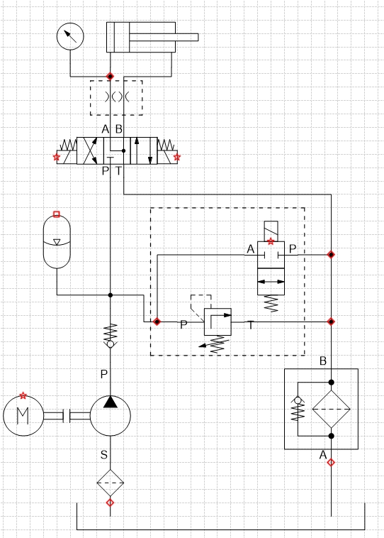

Opracowałem kolejną wersję układu:
Zamysł układu:
- Akumulator hydrauliczny do tłumienia pulsacji podczas załączania silnika
- Zawór przelewowy z cewką (zintegrowany). Cewka będzie załączana tym samym sygnałem co prawo/lewo w rozdzielaczu hydraulicznym.
Dzięki temu, nawet jeśli pompa zostanie uruchomiona a rozdzielacz będzie w pozycji środkowej, (zablokowany kanał tłoczący) to olej będzie od razu wracał do zbiornika.
- Zawory dławiące do regulacji prędkości wysuwu. Nie mogłem znaleźć odpowiedniego symbolu w programie ale będą one oczywiście regulowane.
Dodatkowo:
- Silnik pompy będzie załączany tym samym sygnałem co cewki rozdzielacza, w związku z tym będzie ona pracować tylko wtedy kiedy potrzebne będzie zasilenie siłownika.
Będę bardzo wdzięczny za ocenę mojego pomysłu, jeśli ma to jakiś sens to miałbym jeszcze jedno pytanie :wink:
Czy akumulator "diaphragm accumulator" (membranowy?) o pojemności 0.1L oraz maksymalnym ciśnieniu 500bar będzie w porządku?
Nie bardzo wiem na co tak naprawdę zwrócić uwagę, typ akumulatora oraz ciśnienie wydają mi się w porządku.
Pojemność siłownika od strony tłoka: 1,25L
Pojemność siłownika od strony tłoczyska: 0,84L
Przewody będą krótkie i ich objętość myślę, że można pominąć.

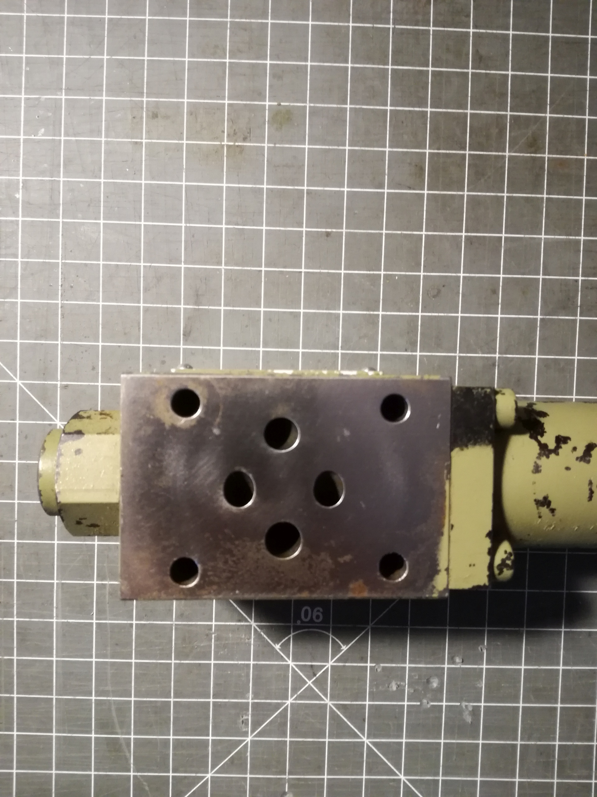

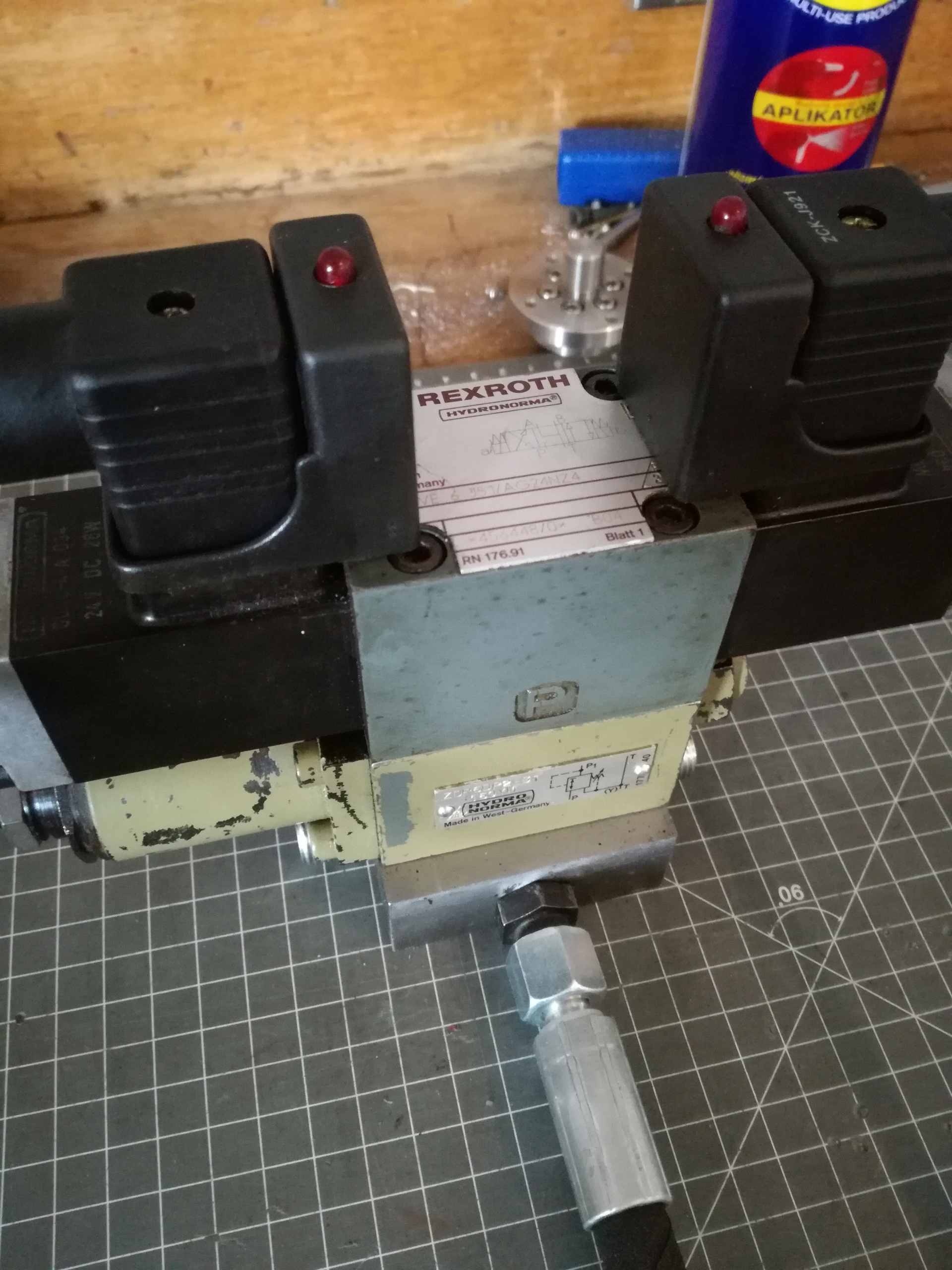

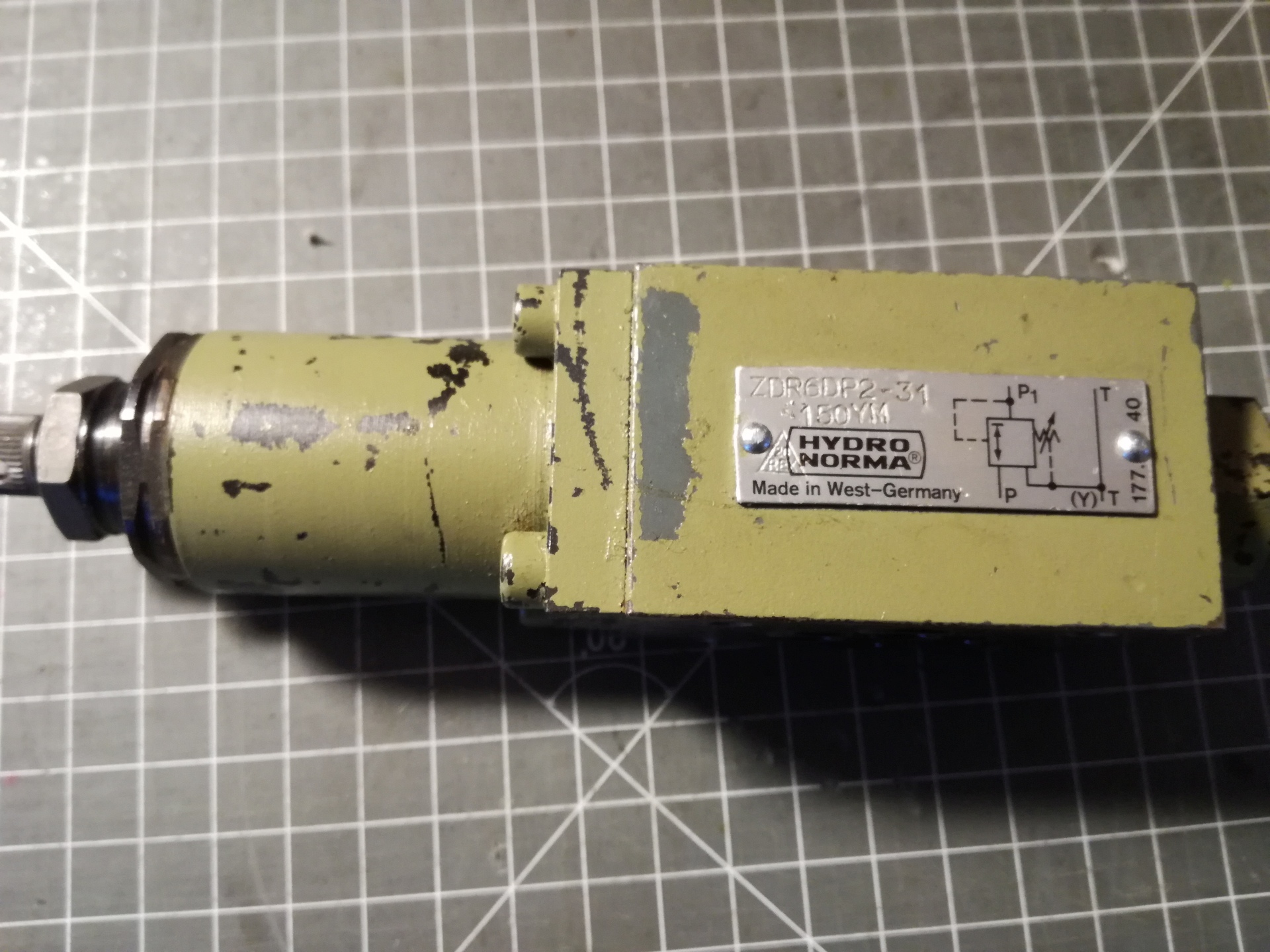

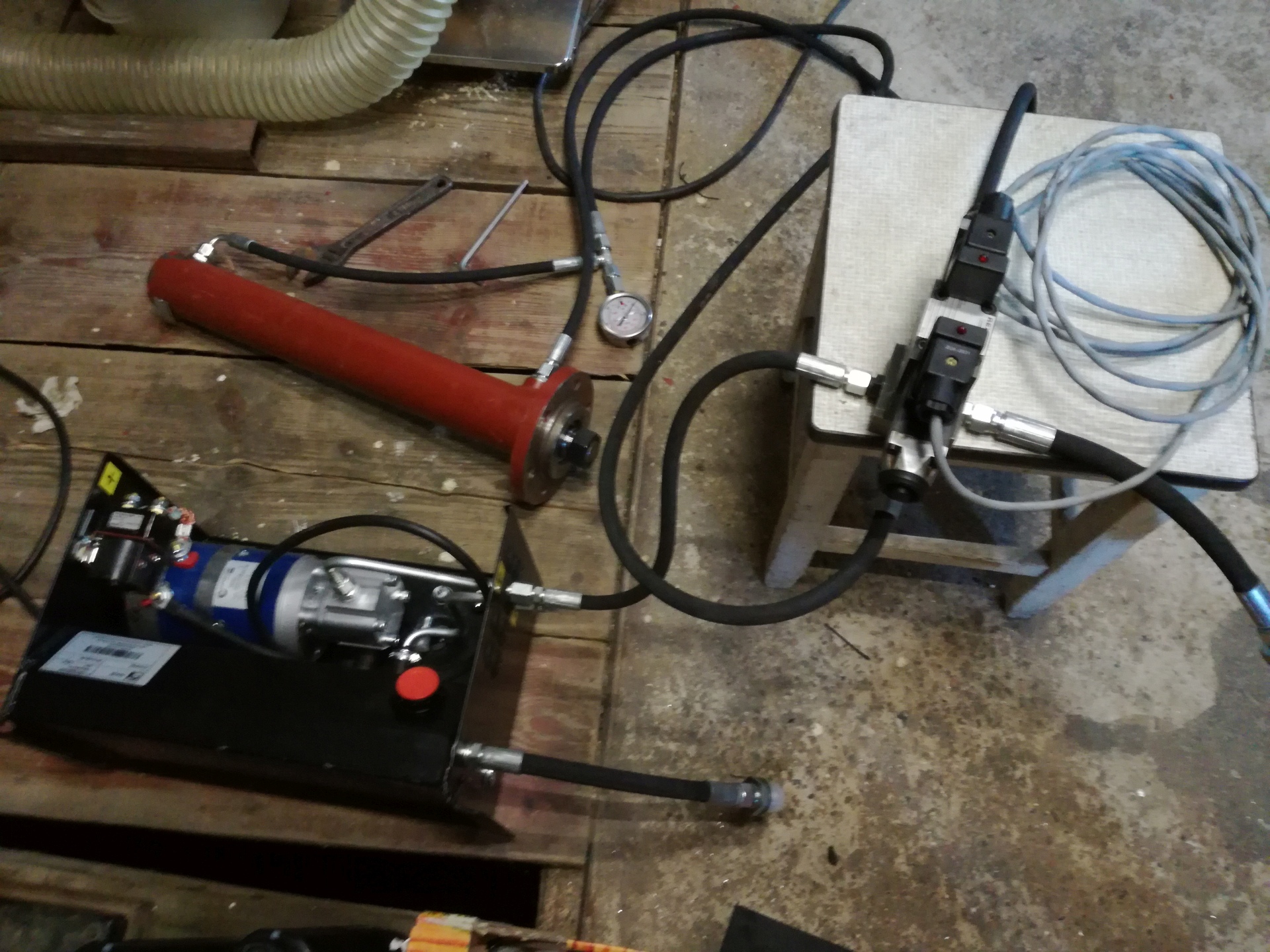

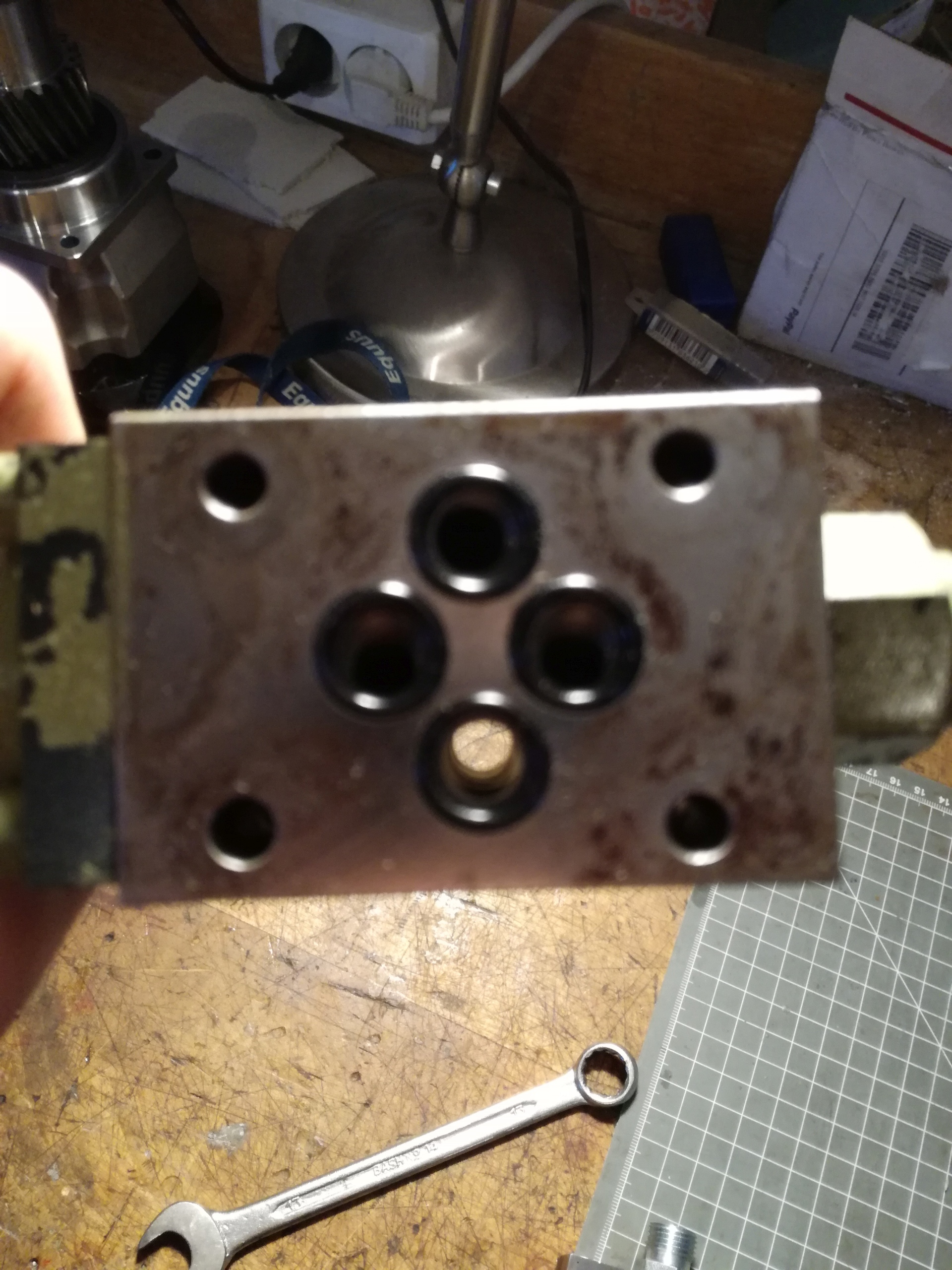

Prasa już jest bliska ukończeniu, na dniach powinny przyjść dwa ostatnie elementy i będę ją odpalał. Projekt znowu lekko zmodyfikowałem, na razie nie zastosuje zaworu dławiącego ani akumulatora hydraulicznego. Zawór przelewowy zmieniłem na zwykły, bez możliwości sterowania cewką i tutaj miałbym pytanie.
Czy dobrze rozumiem, że zawór przelewowy z poniższego zdjęcia działa w taki sposób, że podczas przekroczenia ustawionego ciśnienia w kanale P (kanale idącym bez pośrednio od pompy) przekierowuje medium robocze do kanału powrotnego T ?
Nie do końca rozumiem schemat który jest na boku tego zaworu, dokumentacja też mi niewiele mówi.
Będę bardzo wdzięczny za sprostowanie zasady działania tego zaworu bo jeśli się mylę co do jego funkcji to mogę na wstępie uszkodzić pompę. Oznaczenie zaworu: ZDR6DP2-31 150YM Dokumentacja
"Pressure reduction in port P1 = P"
