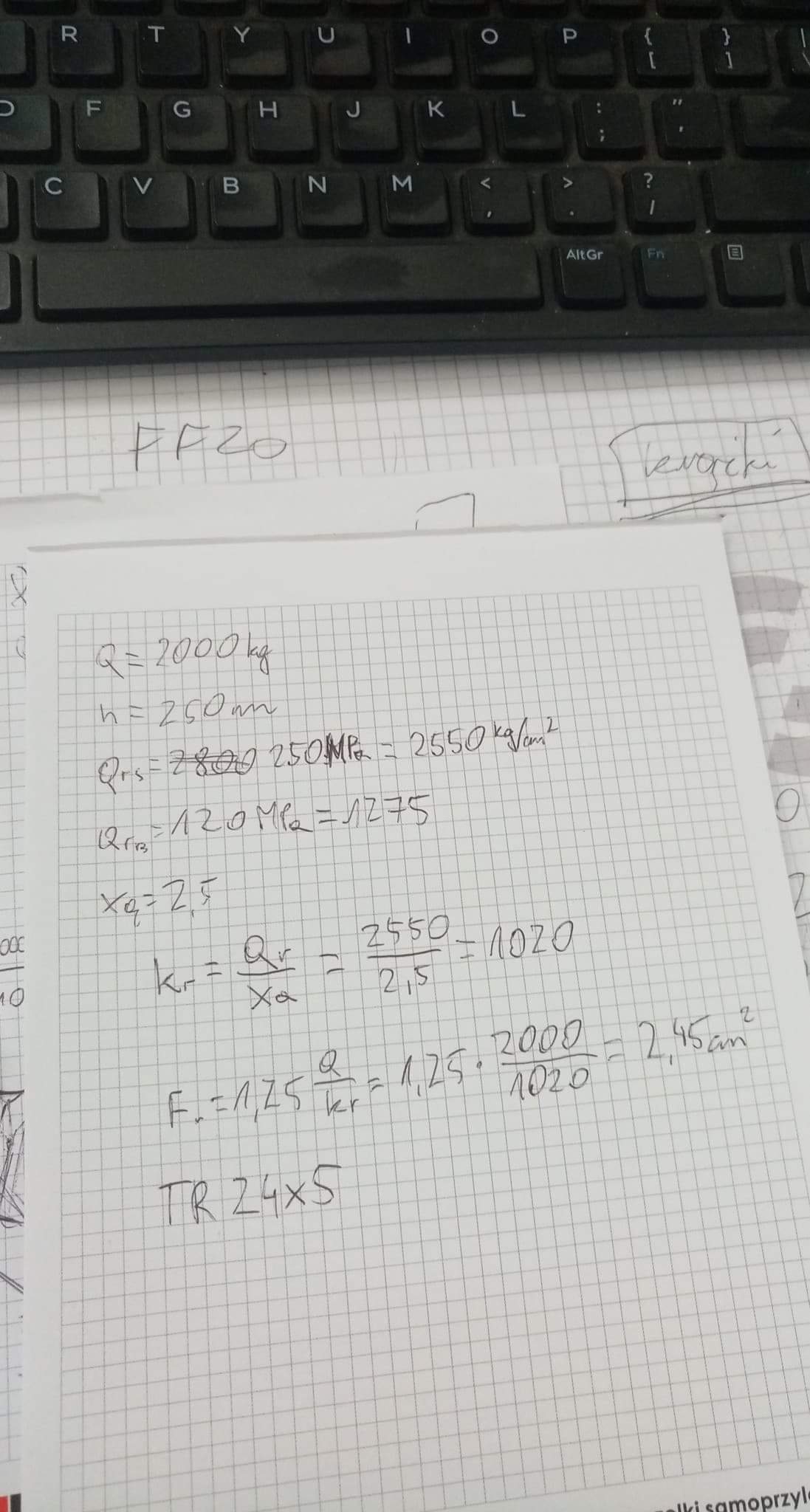

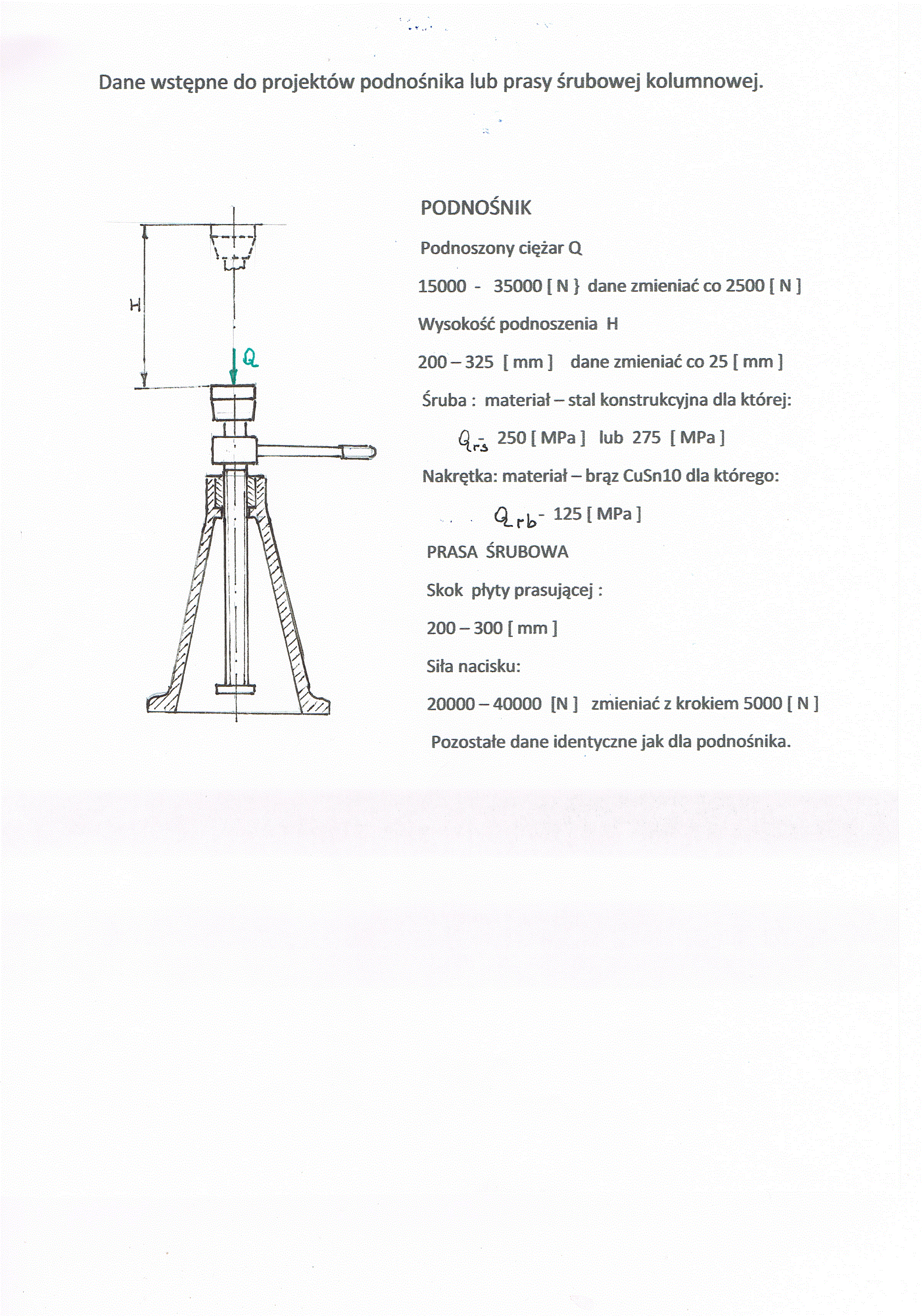

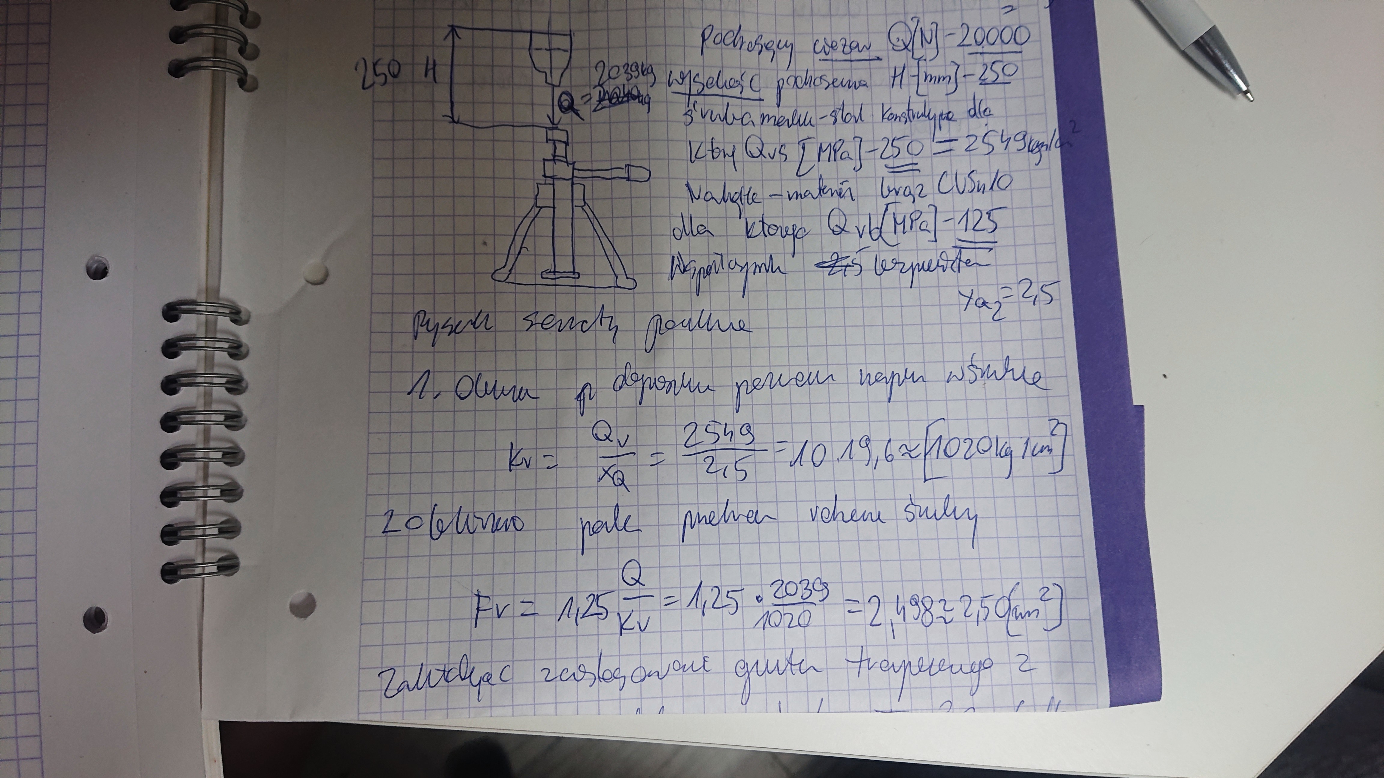

Dane do zadania :
podnoszony ciężar Q [N] - 20000 = 2039kg
wysokość podnoszenia H [mm] - 250
śruba: materiał - stal konstrukcyjna dla której Qrs [MPa] - 250
Nakrętka: materiał - brąz CuSn10 dla którego Qrb [MPa]- 125
Współczynnik bezpieczeństwa Xqz= 2.5
Do zadania potrzebuje :Obliczeń nie wiem czy początek mam dobrze zrobiony poproszę o dalsze o pomoc z dalszymi etapami:

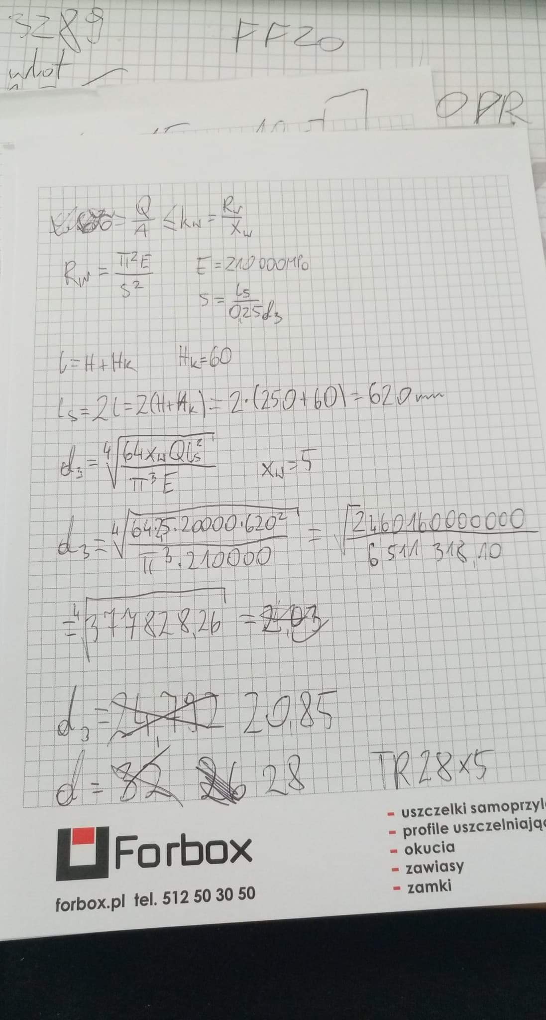

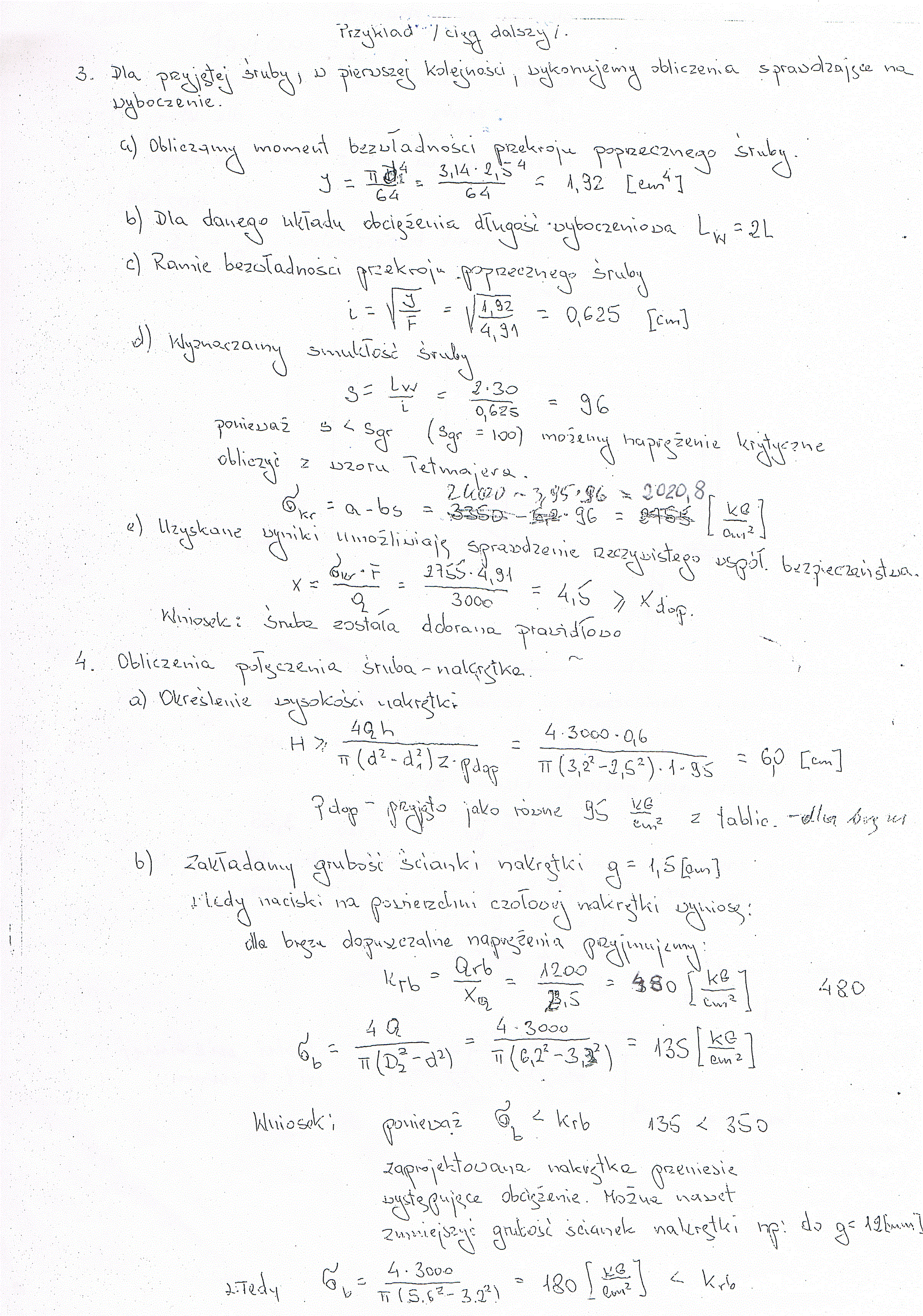

1
2
3 sprawdzenie na wyboczenie :
A) Obliczamy moment bezwładności przekroju poprzecznego śruby
B) obciazenia długości wyboczenia
C) ramię poprzeczne wyboczenie
D) wyznaczamy smukłość śruby
1)za pomocą wzoru Tetmajera
E) uzyskane wyniki umożliwia.. (Wnioski)
4obliczenia połączenia śruba - Nakrętka
A) określenie wysokości nakretki
B) zakładamy grubość ścianki nakretki.
Wnioski
Proszę o pomoc.

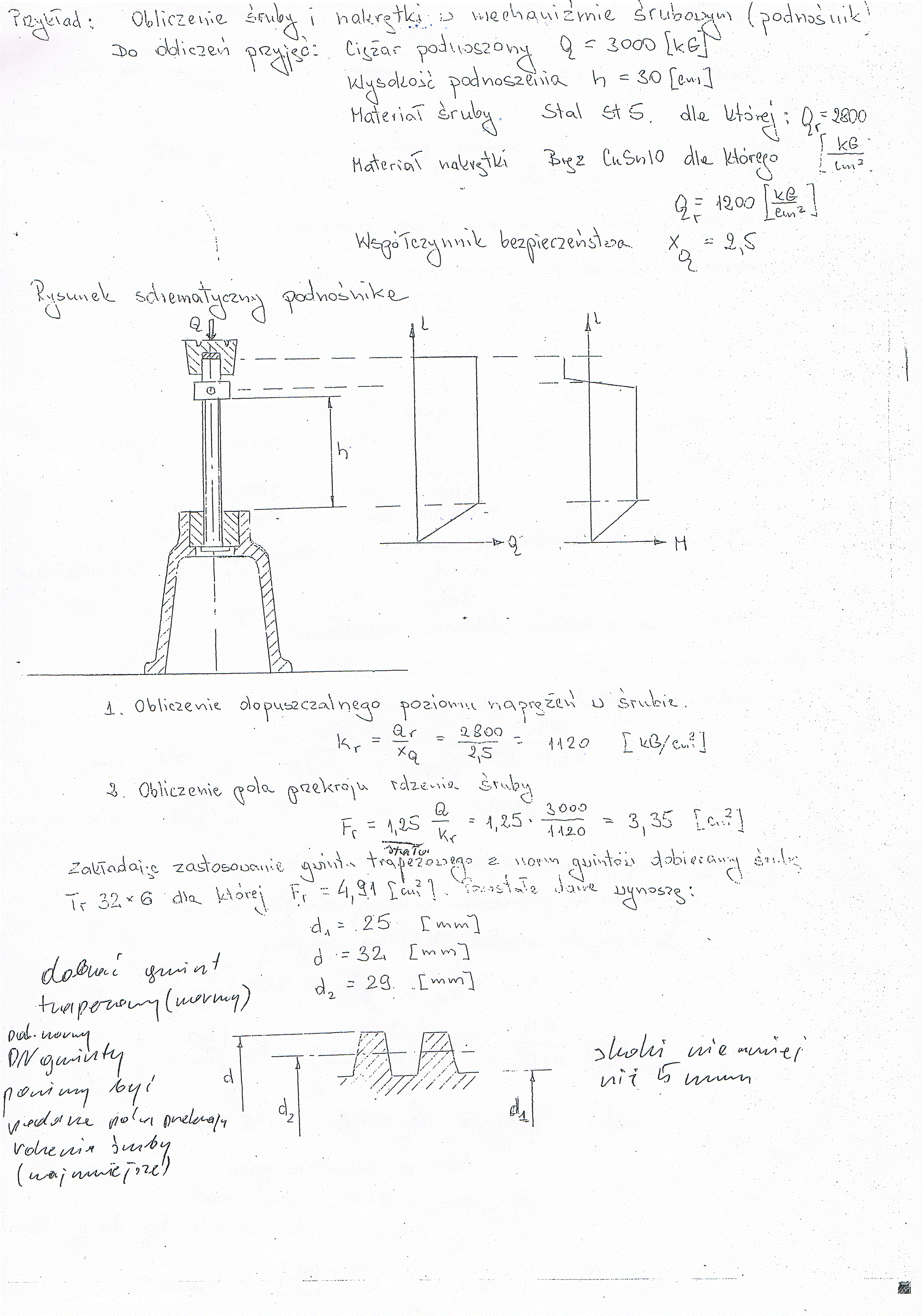

Post napisał: StudentIB » 01 cze 2021, 09:08
Ten typ podnośnika to najbardziej klasyczny projekt z PKM, w literaturze jest dużo przykładów. Zajrzyj np. do „Podnośników i pras śrubowych” Skrzyszowskiego albo tutaj: http://bc.pollub.pl/Content/681/pkm1-news.pdf

Post napisał: [email protected] » 01 cze 2021, 09:39
Oki juz właśnie zerkam z tym że dużo mam nie jasności i pytanie czy ten początek jest dobry i dobrze obliczyłem rdzeń śruby do tego w oparciu o obliczenie muszę dobrać śrubę z norm wtedy będę miał wymiary dalsze..

Może i ktoś by Ci pomógł jak by rozczytał co tam jest napisane. Nie dość że bazgrzesz to jeszcze do góry nogami, 5 minut próbuję odczytać co tam jest w tym drugim wierszu "Obliczono pole .... (powierzchni??) śruby" ? i co tam dalej jest? że to pole to 2,5m2 ??

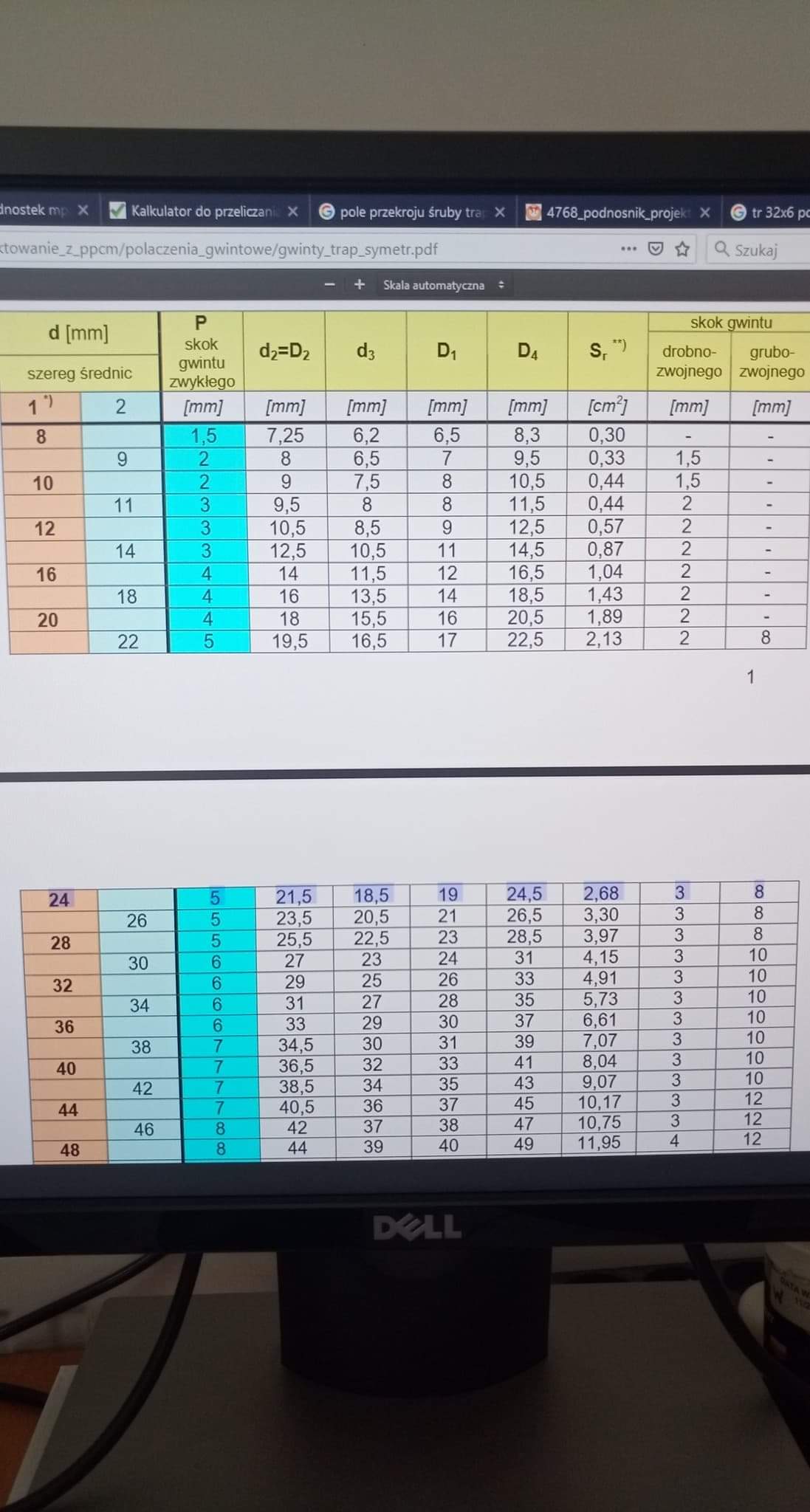

Na podstawie takiego schematu się kieruje i nie wiem czy prawidło jest zaczęte.

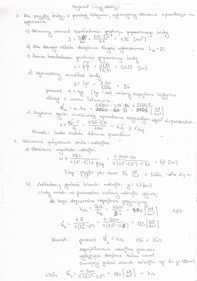

Dodane 2 godziny 7 minuty 27 sekundy:
Obrazek Obrazek Obrazek
Czy teraz jest poprawnie?
