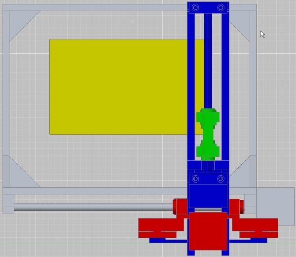

Witajcie, mam na imię Marcin i jestem zupełnie nowy na forum. Od dosyć długiego czasu chciałem rozpocząć budowę urządzenia CNC. Do tej pory myślałem, że po prostu jest to dla mnie zbyt trudne do zrealizowania, ale oglądając projekty innych użytkowników forum, doszedłem do wniosku, że jeżeli inni mogą, to czemu nie ja :wink: .
Poniżej przedstawiam mój projekt. Do tej pory nie wiem co to właściwie ma być. Jak na razie skupiam się na tym, że jako głowica posłuży pisak. Nie chodzi mi o użyteczność maszyny, tylko o naukę ich budowy, a tym bardziej sterowania. Chciałbym się przekonać, czy będzie to działać. Mój cel to namalowanie kwadratu na kartce A4 i tyle do szczęścia mi wystarczy.
Oto kilka danych jakie mam zamiar zastosować w tym projekcie:
obszar roboczy: 150mm x 250mm stół i 125mm na osi Z.
wymiar zewnętrzny: 400mmx300mm
nakrętki brązowe i śruby 12x3
wałki prowadzące fi12
konstrukcja z metalu: 100x10 - rama, 20x12 - wsporniki ramion
łożyska liniowe na prowadnicach - po 4 szt na oś
na śrubie użyję łożyska
nie bardzo wiem jakich silników użyć do napędzania całego układu, mam nadzieję, że pomożecie i doradzicie co i jak. Dysponuję raczej skromnym budżetem, ale mam zamiar zakupić całą elektronikę i silniki. O elementy metalowe oraz część części mechanicznych nie muszę się martwić. Czy mój projekt w ogóle ma prawo działać. Na rysunkach żółty kwadrat to obszar roboczy, a resztę na pewno sami znajdziecie :smile: Dodam, że z autcadem mam do czynienia od kilku miesięcy i nie bardzo wiem co i z czym się je, więc proszę o wyrozumiałość.

Pomysl ciekwy :smile: Tylko nie rozumiem jednego, jesli chesz tylko rysowac (a przy takiej konstrykcji zurawiej tylko do tego sie nadaje) to po co Ci az taka dluga os Z :?:
wystarczyloby 20 - 30 mm moim zdaniem.

Fakt, długość osi Z zupełnie zbędna do rysowania. Może nie zbyt jasno się wyraziłem w poprzednim poście, ale moim głównym założeniem jest udowodnienie sobie, że potrafię "coś" zrobić, co będzie sterowane przez komputer. Początkowo zacząłbym od pisaka, ale później założyłbym jakieś inne głowice żeby zobaczyć co się stanie. :wink: Może powinienem zacząć projekt od początku? Jakich silników będę potrzebował do napędzania konstrukcji takiej wielkości?

Pewnie warto się sprawdzić, ale jeśli zmienisz konstrukcję na bramową, czyli właściwie dodasz tylko podporę z drugiej strony, dodatkową szynę i przesuniesz śrubę na środek, to będzie już w tym można zamontować dremla i ciąć w plastikach, metalach kolorowych i drewnie. Mam taką maszynę i wiem jak zwiększa kreatywność. Następne projekty będziesz mógł wspomagać swoim nowym sprzętem. Nadaje się idealnie do robienia płytek PCB, obudów urządzeń i prostych części mechanicznych z alu (płytki montażowe). Przy tej konstrukcji wydasz 80% tego, za co mógłbyś mieć fajną minifrezarkę CNC. Ręczę Ci że jak już narysujesz ten swój kwadrat, to będziesz chciał więcej :)

posłuchaj dobrych rad kolegów, standardowa konstrukcja jest bardziej uniwersalna niż twoja. a przy tych założeniach które masz jest bardziej przydatna.
nie próbuj wymyślić rower, choć zgodzę się konstrukcja ciekawa choć bardziej wygląda na styroploter

do tematu czy nie taniej byłoby zrobić maszynkę z MDF na prowadnicach szufladowych
do nauki i ćwiczeń wystarczy powstało wiele fajnych maszynek i nie tylko do celów edukacyjnych ale twoja wola pozdrawiam i powodzenia
