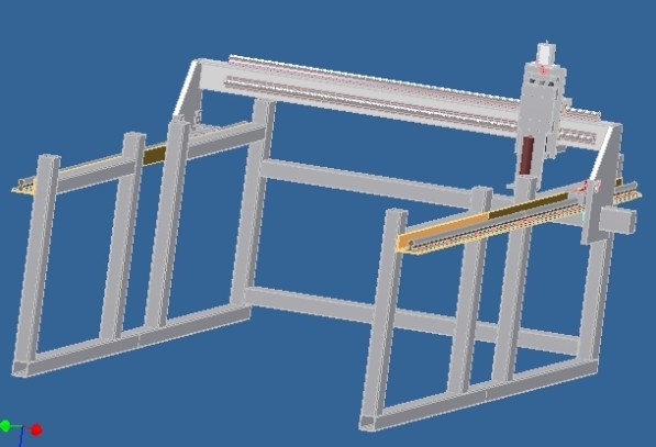

Celem mojejego posta będzie opublikowanie projektu plotera mogącego ciąć palnikiem maszynowym o polu pracy 1250 X ‘’około 1000” X100 ( przy czym ‘’około 1000” to długość osi zbudowanej z handlowych odcinków wałków , prowadnic itp. , gdyż w przyszłości planuje poszerzyć pole pracy do wymiarów arkusza blachy 1250 X 2500). W rzeczach mniej mi znanych (czyli elektronika dobór silników chciałbym poradzić się kogoś doświadczonego ) . Wszelkie komentarze i uwagi osób znających od praktyki temat maszyn cnc będą bardzo mile widziane .
Jeśli popełniłem jakiś błąd w publikacji posta proszę o wyrozumiałość bo to mój pierwszy post w
życiu ( dotychczas tylko czytałem posty) :roll:
6 grdnia
z tyłu.jpg (38.41 KiB) Przejrzano 5740 razy

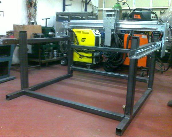

6 grudnia
z przodu.jpg (51.26 KiB) Przejrzano 5732 razy
projekt z przodu

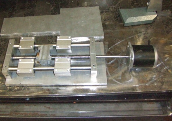

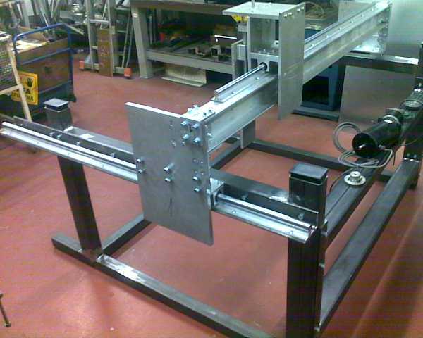

ta oś jak narazie wygląda najbardziej kompletnie:)
oś z w trakcie montażu.JPG (84.49 KiB) Przejrzano 5665 razy
jak widać prace już ruszyły i okresowo idą pełną parą

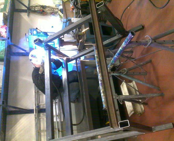

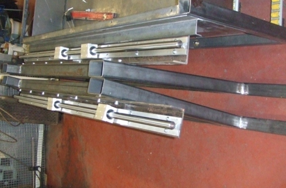

prace zacząłem od wyspawania boków konstrukcji i przykręcenia do nich prowadnic na kątownikach
prowadnicy oś 7 z elemntami ramy konstrukcyjnej.JPG (124.77 KiB) Przejrzano 5721 razy
