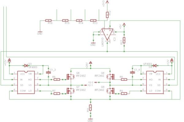

Przyszedł mi do głowy pomysł na płynne regulowanie prądu cewki bez użycia przetwornika analogowo cyfrowego.
Mój pomysł polega na tym żeby użyć komparatora i prostego przetwornika D/A na układzie "R/2R", który będzie ograniczał prąd.
Przedstawiam ogólny schemat i bardzo proszę o konstruktywną krytykę;)

Ameryki nie odkryłeś.kasztan pisze:Przyszedł mi do głowy pomysł na płynne regulowanie prądu cewki bez użycia przetwornika analogowo cyfrowego.
Robi sie to dość podobnie, z tym że ...
Sygnał prądu musi być całkowany, komparator musi mieć histerezę, układ musi mieć odpowiednie stałe czasowe, czyli diabeł tkwi w szczegółach.
To co narysowałeś wpadnie w oscylacje i skończy się pirotechniką.
Ale nawet jak dopracujesz układ pomiaru prądu, to sterownikowi mosfetów może się nie spodobać takie kluczowanie i będzie bum.
To są dziesiątki woltów, dziesiątki amperów i dziesiątki kiloherców, to z natury nie ma ochoty działać.
Dlatego sprawdzone układy mają cenę jaką mają.

Idąc powyżej zamieszczonym schematem dodał bym chociażby jakiś malutki kondensator w celu spowolnienia komparatora...
I przede wszystkim... diody w mostku... tak jak jest długo nie pożyje... szpilki przebiją diody w MOSFETach niemalże natychmiast.
Przy sterowaniu impulsowym silnik zasilany z 12V bez trudu generuje na uzwojeniu szpilki ponad 200V.
