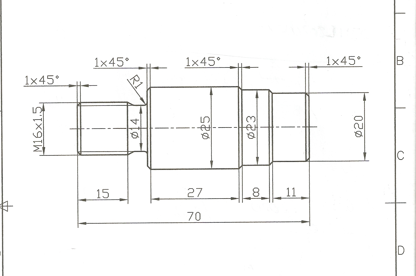

Zaczynam uczyc sie programowac na tokarce Haas. I bardzo prosze o przykładowe programy rys+program ...

marn pisze:Witam
Nasz kolega luk_asz01 fajnie to zgrupował :arrow: https://www.cnc.info.pl/topics44/progra ... t16736.htm

deskjet pisze:HAAS
:razz: ...ale leń :wink:
O12345
G28 U0
G28 W0
T0505
G54
G50 S2400
G96 S150 M03
G00 Z5.
X25.
M08
G71 P10 Q150 U0.5 W0.5 F0.15 (CYKL OBRÓBKI ZGRUBNEJ)
N10 G01.... F0.15
N20.....
N30.....
N40.....
N50.....
N60.....
N70 G02....
N80 G01 .....
N90.....
N100....
N110....
N120....
N130....
N140....
N150....
G80
G70 P10 Q150 (CYKL OBRÓBKI WYKAŃCZAJĄCEJ.... BEZ KOREKCJI G42)
G80
M09
G28 U0
G28 W0
T0606
G97 S800 M03
G00 X16.
Z5. M08
G76 ..........(CYKL GWINTOWANIA)
G80
G00 X35.
M09
G28 U0
G28 W0
T0707
G75....(CYKL ODCINANIA)
M30
P.S.
Współrzędne punktów N10 - N150 znajdź sobie sam.

witam, jestem poczatkujacy i zeby sobie pocwiczyc pisze sobie na sinutrainie w gcodach rozne proste walki. to samo chcialem zrobic i tym razem z tym rysunkiem podanym wyzej ale mam kilka pytan
1. jakie ma wymiar fazka druga od prawej
2. jakim cudem trzecy wymiar pionowy od prawej wynosi fi25 skoro wczesniejszy wynosi fi 23 a fazka ma wymiar 1
