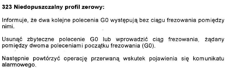

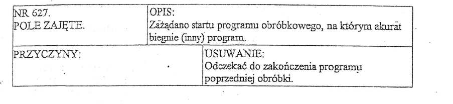

Czy ktoś mi powie co oznacza błąd 323 "Null profile not permited" i 627 "Field occupied"?

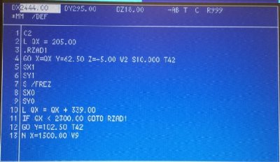

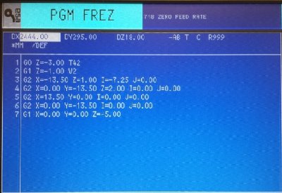

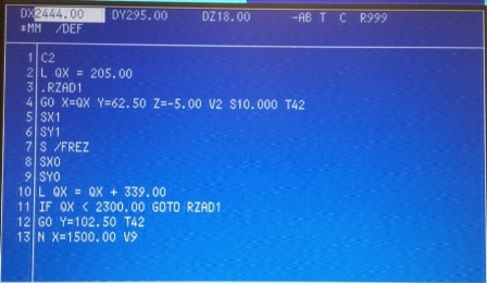

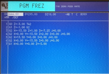

Troszkę Was jeszcze pomęczę w temacie tego sterowania :wink:
Błąd 313 - czy w podprogramie również na starcie ma być G0 czy tylko w głównym?
Błąd 316 (Axis position not defined) - nie rozumiem błędu, jeżeli X=QX a QX mam zdefiniowane dwa wiersze wyżej to jest OK?
Może na załączonym przykładzie wytłumaczycie mi co jest nie tak.
W programie głównym po roku 12 mam zamiar dopisać odwołanie do podprogramu dla kolejnych otworów. Ogólnie ma ich być 5 rzędów po 7 otworów.
Będę wdzięczny za wszelkie uwagi z racji tego, że to mój pierwszy twór na tym sterowaniu.
