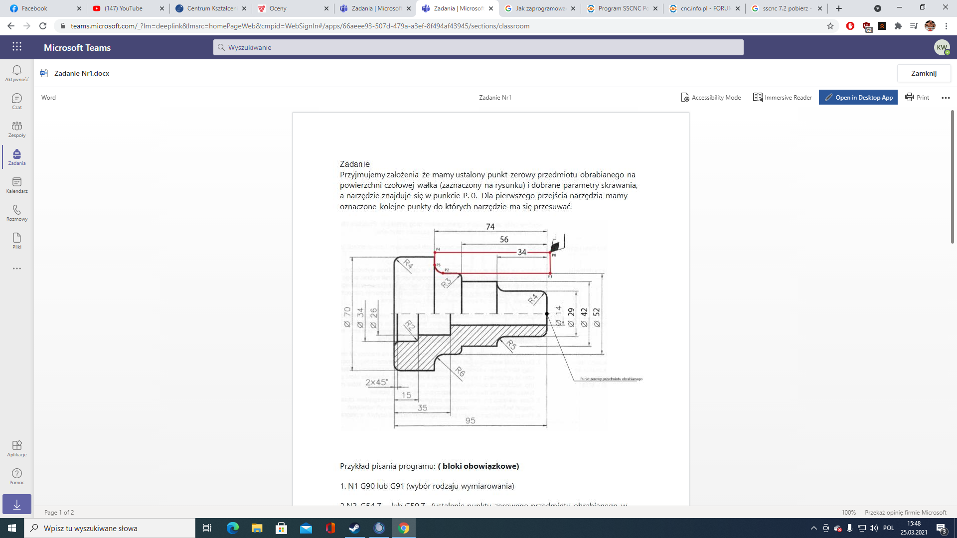

Dostałem zadanie, które polega na zaprogramowaniu obróbki zewnętrznej wałka. Jednak problem mam z tym, że nie wiem jak zaprogramować promienie mimo, że nauczyciel to tłumaczył dalej tego nie rozumiem. Przesłałem mu program i dostałem odpowiedź
"Nie można obrabiać wałka na jedno przejście noża, musimy obrabiać do średnicy największej stopniowo. Wszystkie promienie zaprogramowane błędnie. Popraw program
Dalej błędy
G01 X52.0 Z-68.0 F0.3
N05 G02 X58.0 Z-74.0 I6.0 K0.0 F0.3 (błąd na średnicy końca łuku)
N07 G01 X72.0 Z-56.0 F0.3
N08 G01 X42.0 Z-56.0 F0.3
N09 G01 X44.0 Z-56.0 F0.3(należy nóż przesunąć na Z0 i dopiero toczyć do początku łuku R3)
N11 G01 X52.0 Z-29.0 F0.3( też Z0)
N12 G01 X29.0 Z-29.0 F0.3
N13 G02 X42.0 Z-34.0 I5.0 K0.0 F0.3 (błąd na średnicy)"
Full G Code który napisałem:
N01 T0101
N02 G54 G90
N03 M03 S800 M08
N04 G01 X52.0 Z-68.0 F0.3
N06 G01 X72.0 F0.3
N10 G03 X52.0 Z-59.0 I0.0 K-3.0 F0.3
N14 G01 X42.0 Z0.0 F0.3
N15 G01 X21.0 Z0.0 F0.3
N16 G03 X29.0 Z-4.0 I0.0 K-4.0 F0.3
N17 M30
Co robię źle? Jak to dobrze napisać?
Zdjęcie w załączniku

Nauczyciel podawał tylko przykładowe g-cody i, że ma być to napisane w interpretacji kołowej czy coś takiego G02 G03
Wszystko musi być ręcznie. Niestety jako iż jestem uczniem 3 klasy Technik Mechanik Operator CNC jestem totalnym amatorem jeżeli chodzi o programowanie, bo tylko w 1 klasie mieliśmy programowanie przez może miesiąc.

Interpolacja kołowa nie "interpretacja" (circular interpoletion).kamilosx77 pisze: ↑25 mar 2021, 16:29Nauczyciel podawał tylko przykładowe g-cody i, że ma być to napisane w interpretacji kołowej czy coś takiego G02 G03
Kazdy byl kiedys totalnym amatorem, wiec sie nie przejmuj.

Narysuj sobie kontur na papierze milimetrowym .
Będzi Ci łatwiej określić współrzędne podczas pisania programu.

Propozycja Mariusza bardzo dobra. Myślę że temat ogarnięty, ale jeśli jeszcze nie to mała podpowiedź. Zmiana na średnicy jest dwukrotnie większa niż zmiana długości. Czyli koniec promienia R6 jest na X64 a nie na X58.
