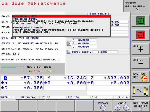

Post napisał: easy2002 » 20 wrz 2007, 19:25
Witam wszystkich którzy interesują się programowaniem parametrycznym :grin:
Mam nadzieję że koledzy pomogą
Taki błąd mi wyskoczył podczas symulacji
Jak na to zaradzić
:cry:

Post napisał: V-tek » 20 wrz 2007, 20:07
Z duże pakietowanie wystepuje jak, w podprogramie pisze sie kolejny podprogram który odnosi sie do jescze innego podprogramu, wtedy wystepuje za duże pakietowanie.
Tak pokrótce. :)

Post napisał: easy2002 » 20 wrz 2007, 20:16
Witaj
dzięki ale jak sobie z tym poradzić
jeśli mam taką potrzebę

Post napisał: Bert10 » 21 wrz 2007, 15:20
Ja ostatnio miałem taki sam błąd i okazała się że jedn LBL na był zamknięty
Pozdr

Post napisał: easy2002 » 21 wrz 2007, 17:51
Nie był zamknięty :?:
Prawie wszędzie wpisałem LBL 0 ale są miejsca gdzie na "chłopski" rozum są one zbędne
ale może trzeba każdy rozpoczęty LBL ... kończyć LBL 0

Post napisał: Łuki31 » 21 wrz 2007, 23:09
witam
ja przewaznie kazdy rozpoczęty LBL kończe LBL 0 choc nie zawsze, nieraz sytuacja tego wymaga bo maszyna nie wie co ma potem zrobic ,jak podprogram nie jest zakonczony :lol:
