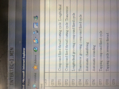

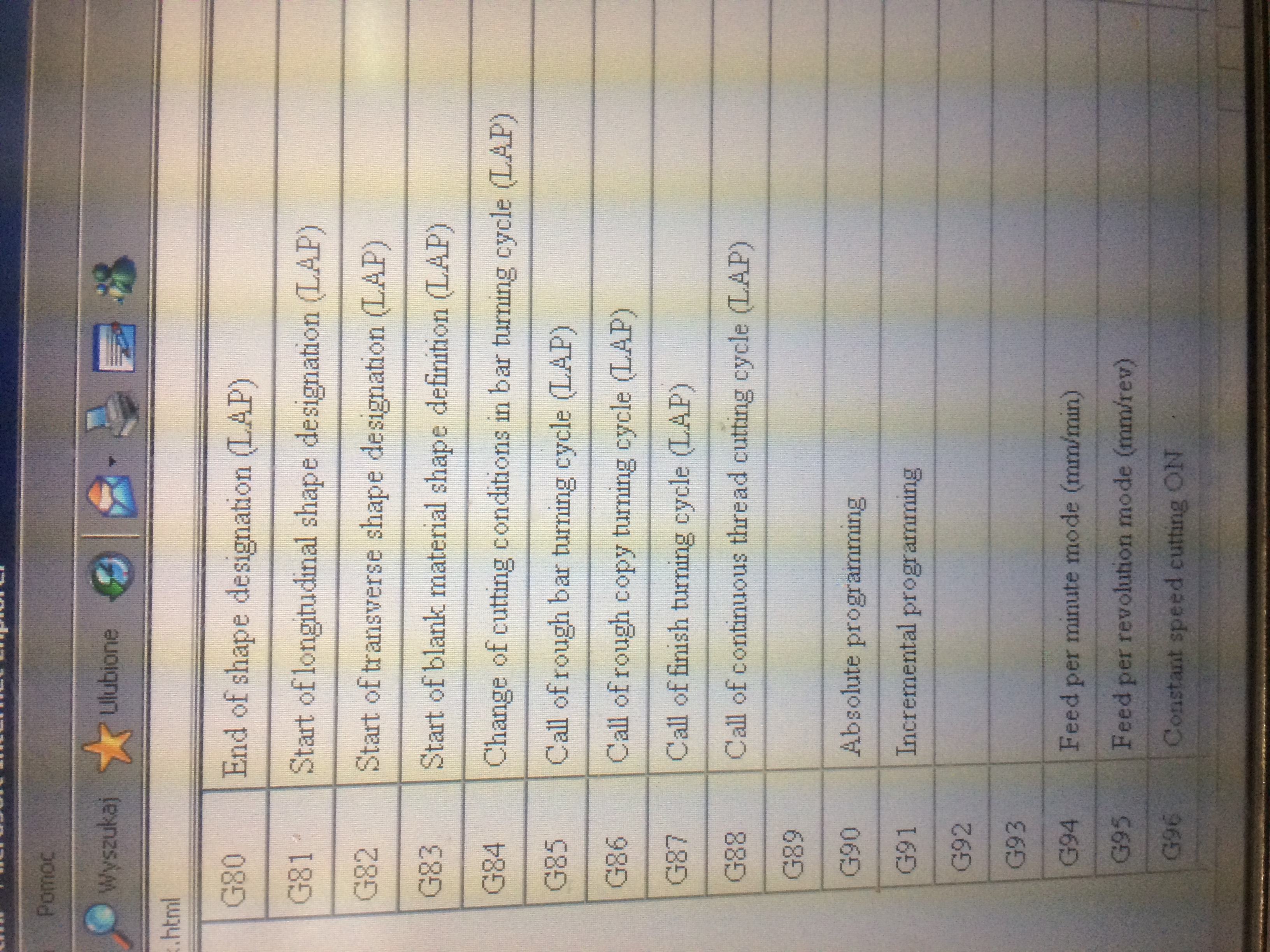

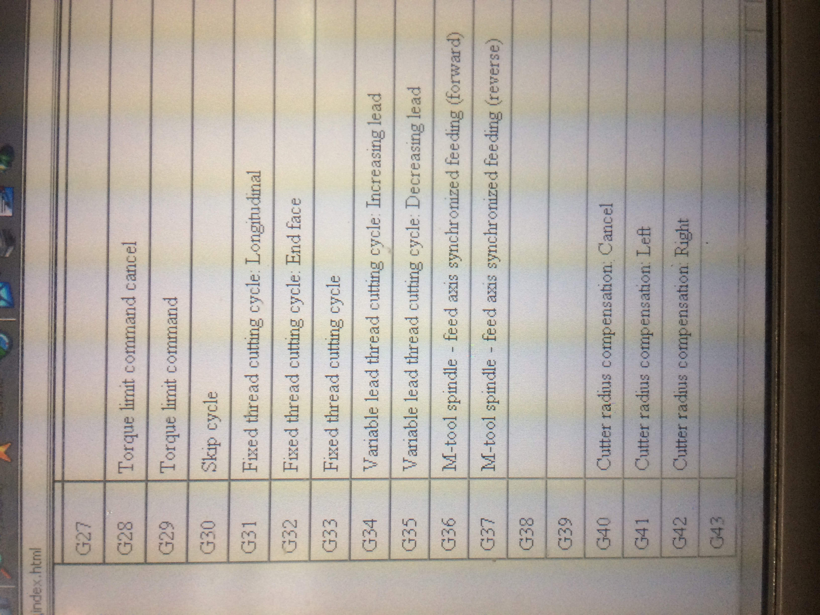

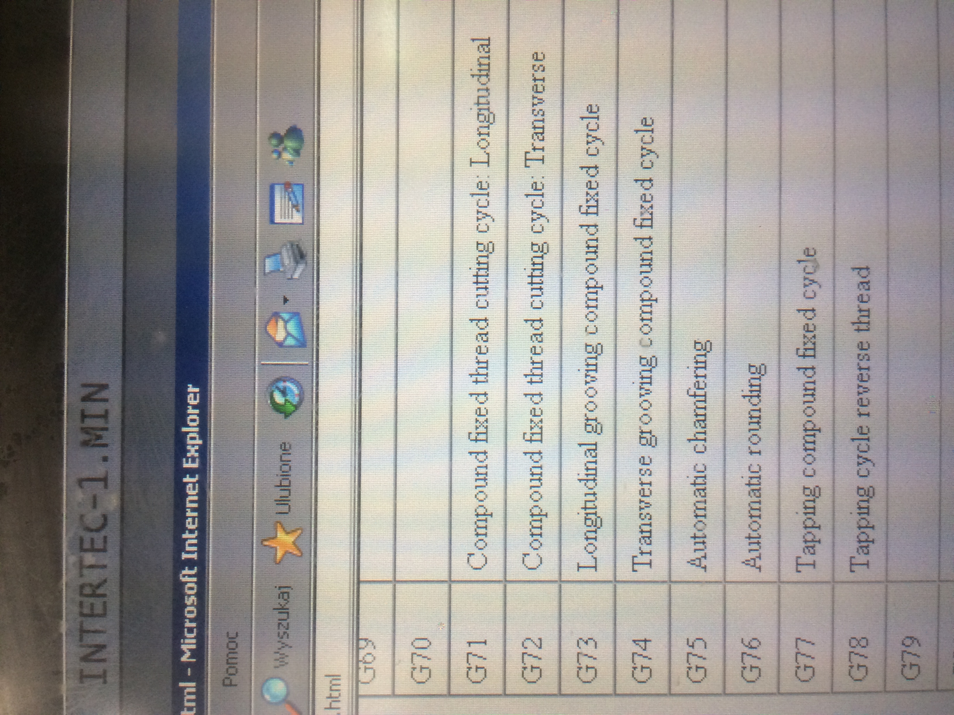

Witam czy procował/pracuje ktoś na maszynie Okuma OSP P200L sterowanie Fanuc ? Zaczynam zabawe z na tej tokarce i potrzebuje pomocy w kwestiach pisania programów jak i samej obsługi.
Aktualnie pracuje na sinumeriku 810 ale programuje w nakładce manual turn wiec jest tam zupełnie uproszczone wszystko
Spotkałem sie tez z programowaniem tokarek Haas i tam niby też jest Fanuc, lecz kody różnią się od tych na Okumie, od czego to zależy?
Co do samych G i M kodów to wkleje kilka fotek. Interesuje mnie objasnienie cykli np gwintowania a widzialem ze jest ich kilka. Jeśli chodzi o M kody to jakie sa roznice pomiędzy M73 M74 M75 (głownie M75)
Co to znaczy że w definicji Gkodu jest w nawiasie (LAP)
