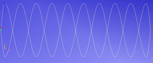

Witam Wszystkich !
Temat już troszkę zaczął się przeciągać ...
Mam już gotowe rozwiązanie ale chciałbym poznać kolegów pomysły ..
Pisałem do kilku kolegów z forum ale na razie cisza ...
Więc dlatego zamieszczam to na forum
Może któryś z kolegów ....
Zależy mi na programie na Q- parametrach gdyż w maszynie mam za mało pamięci
Mój program mieści się w 75 liniach
Program z CAM'a na ten sam zarys 4000 lini
Do dyspozycji maszyna z TNC 415 oś XYZ oraz A
Oczywiście do wyfrezowania wystarczą dwie osie X oraz A

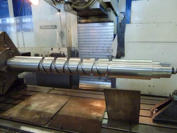

Witam wszystkich zainteresowanych
Oto śruba o której pisałem
Już zrobiona ..
Już zrobiona ..

To śruba układacza liny
A jak kolega robił coś podobnego na G-Kodach , stosował kolega CAM'a ?

Syn pisał z palca
[ Dodano: 2012-06-03, 18:37 ]
Czyżby to było aż tak banalnie proste ?
Nie mam symulatora pod ręką ale powinno wyjść
Kod: Zaznacz cały
g0 X-25 y0 a-90 z2
m3 s1
g1 z-5 f30
g1 a0 X0 f200
a360 x200
a[2*360] x400
a[3*360] x600
a[4*360] x800
a[4*360+180] x900
a[4*360+270] x925
a[5*360] x900
a[6*360] x700
a[7*360] x500
a[8*360] x300
a[9*360] x100
a[9*360+180] x0
a[9*360+270] x-25
m30

Dziękuję za zainteresowanie
Kolega wybaczy ale kolegi program znacznie rózni się od mojego
kolegi zakończenie oraz zmiana kierunku jest bardzo agresywna oraz jest nie pełnym zwojem
U mnie przejscie między zmianami kieruku nawijania jest poprzez łagodne przejscie promieniowe - i tu był największy problem

Nie mam co wybaczać, podałem tylko prościutki kod na linie srubową . Ponieważ promienie. wewnętrzny i zewnętrzny , zmiany kierunku nie są jednakowe to nie da się zrobić jednym przejściem narzędzia. Gdybym miał to robić np. frezem ø 8 to jadę środek a przejscia zewnętrzne lekko modyfikuję.easy2002 pisze: Kolega wybaczy ale kolegi program znacznie rózni się od mojego

ale właśnie o te zakończenia promieniowe mi najbardziej się rozchodziło
posiada kolega jakiś przykład ?
