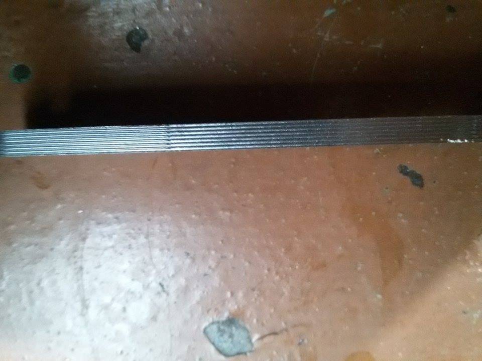

Program jest w porządku, nie mniej jednak wychwyciłem kilka niuansów (btw. opcja z podprogramem również gra i buczy - sprawdziłem w symulacji ;p):
- przy przybieraniu 0.3 mm, posuwach 1200/800/400 sprawdzonych na dwóch frezach 8 - cztero i dwu piórowych wychodzi następująca powierzchnia (zdjęcie 1 blaszki):

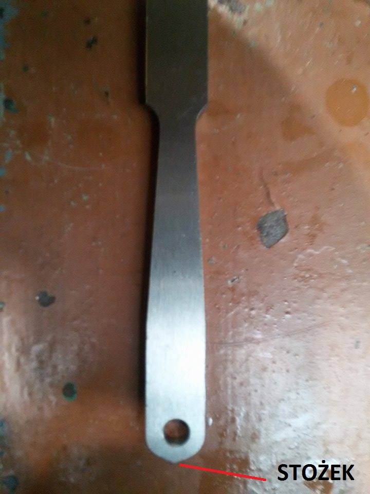

- na końcu detalu, gdzie znajduje się otwór zostaje mały niewybrany "stożek". Można go oczywiście zeszlifować, ale jednak wychodzi on podczas obróbki:
- sprawa najważniejsza - wymiar nie jest do końca poprawny, a mianowicie od środka otworu 26 mm powinno być po linii prostej, a 53 mm do początku promienia. Przy tych współrzędnych wymiar 53 mm uzyskuję na końcu promienia. Również wymiar tam gdzie powinnmo być 9 mm jest 8.5 mm (na promieniach). Nie wiem czy to przez to, że baza nie jest dokładnie w osi, czy jest jakaś inna przyczyna?
Dziękuję za pomoc i uwagę, pozdrawiam!

Post napisał: WZÓR » 26 lis 2015, 21:27
sikreto pisze:...
:oops:
Fakt , wymiar 53 mm nie zgadza mi się na modelu.
Jak kombinowałem z promieniem przy wymiarze 9 mm przestawiło mi wymiar .
Nie zrobiłem końcowych pomiarów i z tego powodu powstał błąd w projekcie.
Wymiar 8.5 mm prawdopodobnie wychodzi z błędu ustawienia bazy w osi Z.
Cycek - przeanalizuje raz jeszcze ustawienia obróbki.
Jak potrzebujesz poprawiony program , to mogę go zrobić dopiero w sobotę.
