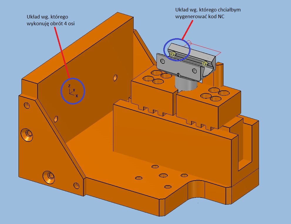

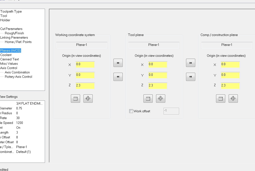

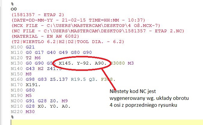

Mam problem z programem na 4 oś. Konkretnie chodzi o to iż chciałbym aby kod NC był generowany wg. określonego układy współrzędnych a nie wg. układy 4 osi który jest w osi obrotu. Ale znów wg. układy współrzędnych który jest w osi obrotu 4 osi muszę wykonać skręcenie ponieważ jeśli będzie to inny układy to po obrocie wyjdzie przekłamanie. Czyli obrót wg. układu w osi obortu 4 osi ale kod NC generowany wg. innego punktu np. w osi 1 otworu. Jest możliwe coś takiego? Czy istnieje jakaś możliwość ażeby w MCX zrobić przesunięcie układu współrzędnych ale takie przesunięcie ażeby nadal był to ten sam układ czyli np. G55 ale przesunięty o odpowiednie wartości X.. Y.. X.. tak jak się to robi programując z pulpitu maszyny. Mam nadzieję że napisałem w miarę zrozumiale. Poniżej zamieszczam foto
