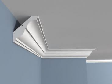

doradźcie w jakim programie graficznym można z jakimś ciekawym efektem końcowym robić wizualizacje przestrzenne listew i gzymsów
coś jak w załączonym zdjęciu
Do tej pory korzystałem z Corela, ale jakoś słabo to wychodziło. Głównie z cieniowaniem był problem i nie wyglądało to zbyt korzystnie.
Najlepiej jakby program był darmowy

w każdym programie graficznym 3d bez problemu to zrobisz, dorzucisz światło, kamerę i masz scenę, z darmowych polecam blender 3d, chociaż ja na 3dstudio Max wychowany. Oczywiście programów w tej chwili nawet darmowych jest masa także musisz poeksperymentować, blender może Ciebie wystraszyć na początku.
w 3dstudio na odwzorowanie Twojej wizualizacji potrzeba bez pośpiechu do 5 minut i masz projekt 3d który obracasz, zmieniasz kształty, bawisz się kamerami, oświetleniem itd. w czasie "rzeczywistym"i rendery masz od ręki.

Czyli przy elementach wzdłużnych jest to na zasadzie wyciągnięcia rysunku płaskiego 2D? Bo tak byłoby chyba najszybciej.
Są jeszcze jakieś symetryczne, okrągłe elementy w stylu głowice i bazy kolumn, takie coś chyba obrót prostopadle do osi pionowej również rysunku 2D?
Czy to 3D Studio jest jakieś w miarę przyjazne dla początkowego użytkownika przy pierwszych krokach? Miałem krótki epizod z solid works ale nie przekonał mnie, poległem bo moim zdaniem był jakiś taki toporny i mało intuicyjny

tak na zasadzie wyciągania rysunku 2d, oczywiście przy bardziej skomplikowanych bryłach dodawać możesz rzuty i rożnie transformować bryły 3d, różnego rodzaju operacje 3d wycinanie, obracanie po rożnych osiach itd ale większość nie dla Ciebie na początek.
Na początek bym polecał obejrzeć kilka samouczków na necie tak chyba najszybciej program "pod siebie" wybierzesz.
