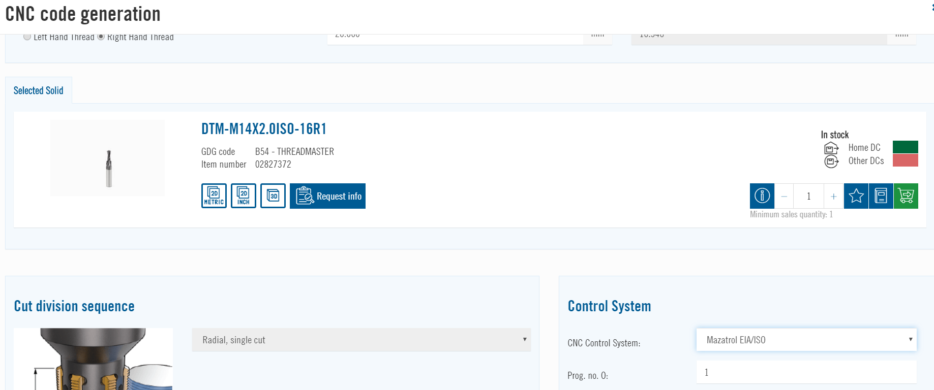

https://www.guhring.com/Tech/threadmillgenerator
https://sct-usa.com/thread-mill-code-generator/
https://www.vargus.com/vargus-genius-software
Na stronie SECO po wybraniu freza możesz wygenerować kod
https://www.secotools.com/article/p_02827372

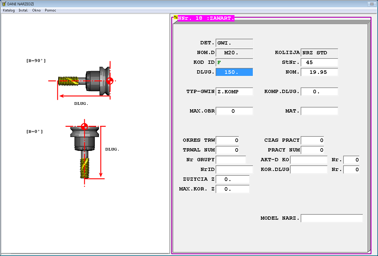

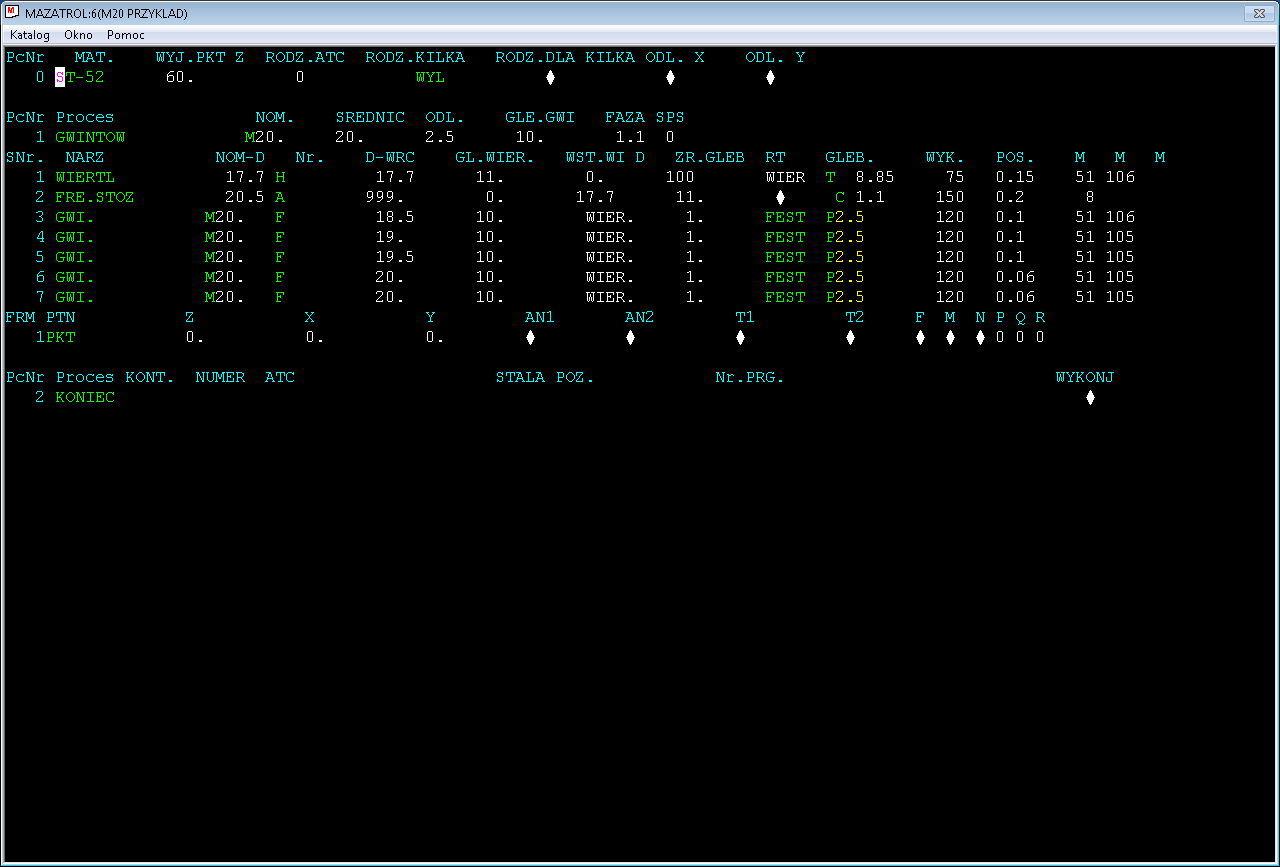

Re: Program do gwintów wewnętrznych
Jaka głębokość gwintu i w jakim sterowaniu.
Jeśli mazatrol to możesz spróbować takiego cyklu:
(tylko dobierz parametry do materiału)
a korygujesz gwint średnicą narzedzia:
Możesz też spróbować tego generatora programu https://www.vargus.com/vargus-genius-software co kolega wojtek10916 link podesłał
jest on bardzo efektywny.
