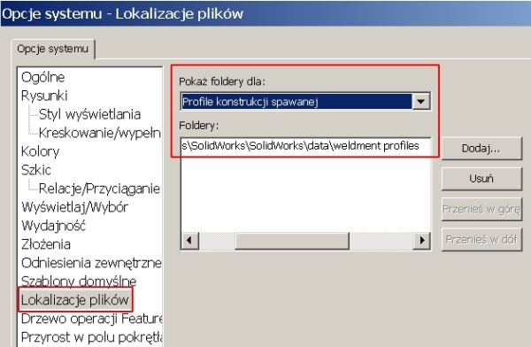

Jestem poczatkujacy w SW Wczesniej bawilem sie troche AutoCadem no i nastapila przesiadka
Rysuje sekcje podnośnika budowlanego (żurawia) i potrzebuje profili konstrukcyjnych większych niz te ktore sa w programie
Czy jest może jakaś biblioteka profili członów konstrukcyjnych(rury,płaskowniki,teowniki) czy można zedytowac te "stare" Jesli tak to w jaki sposob
Profile konstrukcji spawanej Duze rozmiary

Mozna edytowac, lub utworzyc nowe profile. W opcjach sprawdz, gdzie masz zainstalowana biblioteke profili
patrz obraz na dole
Mozna otwierac pliki z poziomu SW, sa to pliki z rozszerzeniem sldlfp (solidworks library feature parts).
Wygodnie jest po otwarciu zmienic rozmiar i zapisac z nowa nazwa.
UWAGA! pliki profili maja zdefiniowane tzw. wlasciwosci dostosowane, ktore pozwalaja na pobranie informacji do dokumentacji - menu plik>wlasciwosci>

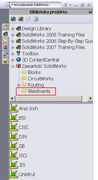

Biblioteki profili wg PN maja firmy reselerskie - mozesz sprobowac sie do nich zwrocic, lub pobrac dodatkowe pliki w zakladce biblioteka projektu - podglad na dole.
A jakie profile Cie interesuja?
