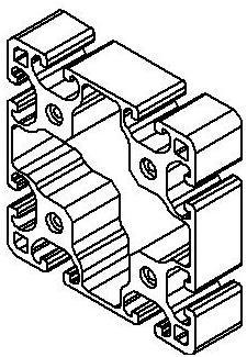

gdzie moge kupic profil aluminiowy o takim przekroju...:
DZIKUS
Posty: 1243
Post napisał: DZIKUS » 23 lip 2007, 17:33
wszystko wskazuje na to, ze jest to profil firmy ITEM serii LIGHT. jesli podasz mi jego wymairy zewnetrzne, lub szerokosc kanalka, to moge podac jego symbol, bo mam w domu katalog. mam nawet czesc cen z zeszlego roku, ale z tego co sie orientuje, od tamtej pory niewiele sie one zmienily.
profile mozesz kupic tutaj:
www.haberkorn.pl
http://www.item.info/pl
[ Dodano: 2007-07-23, 17:45 ]
po drobnych niuansach przekroju wnioskuje ze jest to
profil nr 0.0.265.80,
kanalek 8mm,
gabaryt 80x80mm,
cena 168.36zl/m (netto),
masa 5.33kg/m

Zupełnie dobry znajdziesz także w ofercie Metry. Sprzedaje je Alu-System ze Swarzędza.
http://www.alu-system.pl

a ja znalazłem taki profil
http://minitec.kimweb.de/index.asp?la=e ... =20.1054/0
Part No. 20.1016/0
mysleze na stół jest OK, ceny nie pamietam, ale chyba nie powalała na kolana...

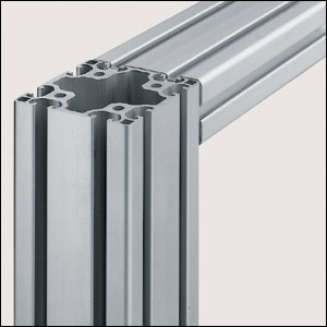

Profile item
Post napisał: jazon » 07 sie 2007, 11:15
witam,
z pewnoscia jest to profil item 8 80x80 Light (leicht) o numerze 0.0.265.80
Dokladna informacje znajdziesz na www.item-polska.com- stronie jedynego dystrybutora oryginalnych kompontow item.
Najlepiej znalezc na online katalog albo zamowic u nich katalog.
Nie ma z tym problemu.
Połączenie profiilu 8 80x80 L do 80x40
80x80 z 80x40.jpg (22.45 KiB) Przejrzano 13290 razy
