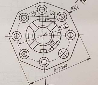

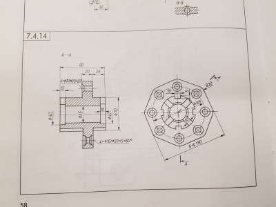

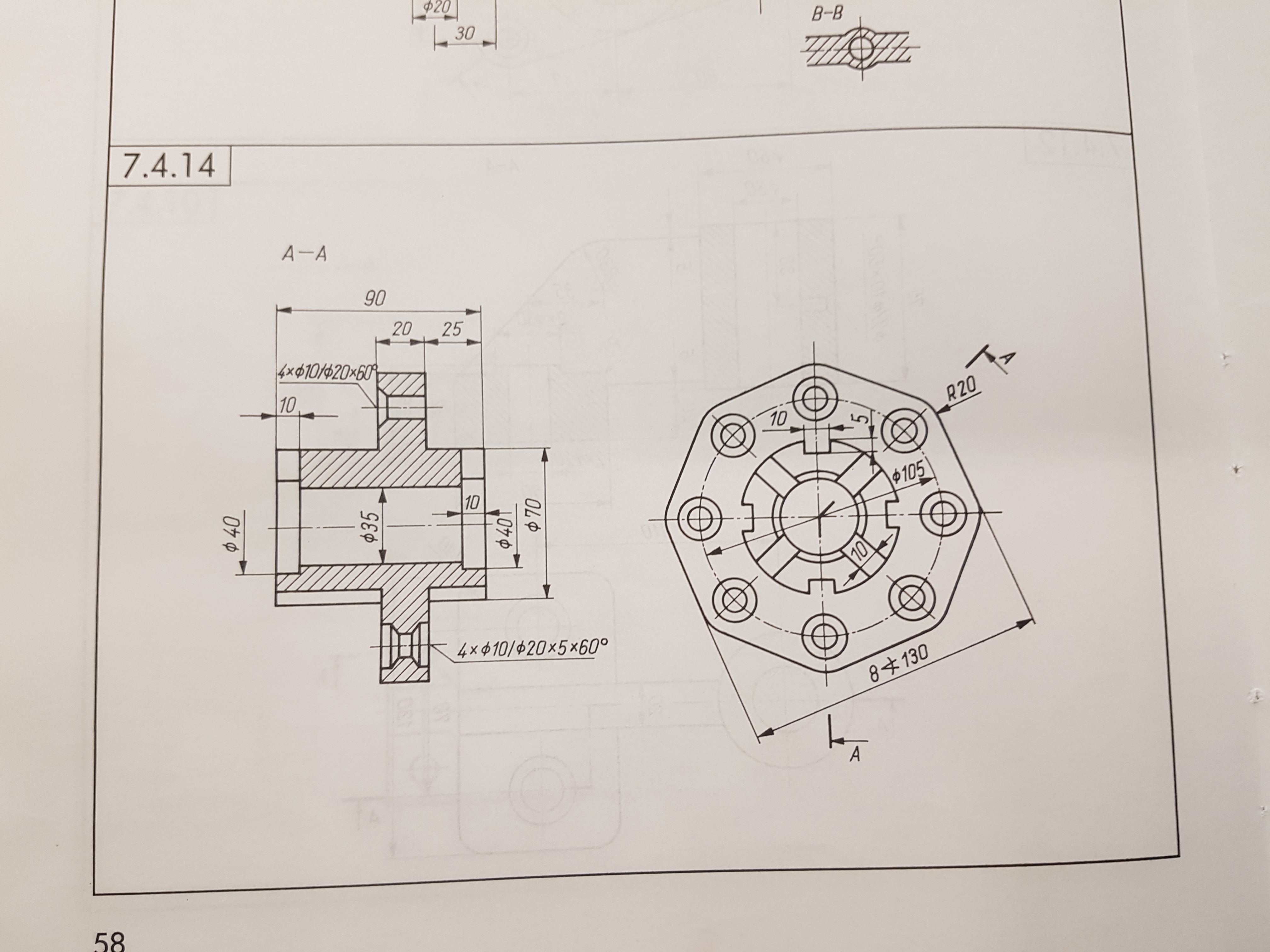

Witam, chciałabym by ktoś mi doradził czy dobrze mam zaplanowany proces technologiczny tulei (produkcja średnioseryjna)

rzuciły mi się w oczy cztery rowki, które biegną po osi do kołnierza. One tam wchodzą według rys. na "ostro"? Takie rozwiązanie konstruktora jest chyba nietechnologiczne?

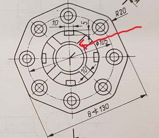

Abcdef: niby to możliwe do zaplanowania i zrobienia - ale tylko w bardzo uzasadnionym przypadku, bo pewnie dużo droższymi metodami niż zwykłe wyfrezowanie.
A Jasiu... ma pewnie na myśli określenie "wytaczanie", "pogłębianie" i/lub "powiercanie"
Madzia2161:
To typowa robota dla freza palcowego (zresztą piszesz: "frezowanie rowków wpustowych), ale wtedy zakończenie rowka przy kołnierzu będzie promieniowe. Na Twoim rysunku mają zakończenie prostopadłe.
Druga rzecz, jeśli promieniowe rowki na czole mają taką samą głębokość co podtoczenie (a tak wynika z Twojego rysunku) - widok od czoła nieco inaczej będzie wyglądał; naniosłem obie poprawki:
Madzia2161:

W jaki sposób na obrabiarce konwencjonalnej wykonam tego typu rowek?

Ten rowek dałoby się wydłutować, tylko wówczas musisz podjechać nożem i zrobić taki kanałek na końcu, żeby nóż dłutujący kończył pracę w tym kanałku. Czasem tak trzeba, jak rowki są prowadnicami (wielowypust) i z warunków działania maszyny wynika, że element współpracujący musi dochodzić do czoła tarczy, a nie można zrobić odciążenia w części współpracującej, żeby się schowały promienie po frezowaniu frezem palcowym
Jak nie można, to tylko drążenie zakończeń. Jeśli tarcza jest elementem kształtującym w formie, to o żadnych technologicznościach nie ma co mówić (wypraska nie wyjdzie) i trzeba drążyć.
Na marginesie - kiedyś mnie uczono, że proces technologiczny powinien wyglądać tak:
1. Cięcie materiału, piła taśmowa, materiał stal c45 Φ (sama sobie przelicz, czy wyda z 140, czy trzeba grubszy).
2. Toczenie lewej strony, obrabiarka: tokarka typ... mocowanie uchwyt trzyszczękowy
- planowanie powierzchni - nóż z płytką SCFCR
- Toczenie średnicy zewnętrznej na wymiar (trzeba obliczyć i podać) pod frezowanie ośmiokąta - płytka zostaje.
- toczenie Φ 70 płytka bez zmian
Zauważ, taką płytką, używaną do toczenia zgrubnego bez problemu zrobisz wszystko, bo nie musisz bawić się w toczenie wykańczające, bo nie masz wymiarów tolerowanych, które takiej obróbki by wymagały.
Ja bym jeszcze wywiercił w tej operacji otwór i zrobił (wytoczył) go na gotowo, razem z podcięciem.
Następne toczenie (przy obróbce średnioseryjnej!) na innej tokarce, mocowanie w szczękach miękkich podtoczonych na wymiar wytoczonej w pierwszej operacji tarczy i planowanie na wymiar, a później wykończenie otworu.
No i frezarka - mocowanie za zewnętrzną średnicę, wiercenie otworów i frezowanie co się da.
A w następnej operacji mocowanie do płyty pomocniczej (przykręcasz przez wywiercone otwory, masz za każdym razem łatwo zbazowane) i frezujesz ośmiokąt i drugą stronę.
Resztę pomyśl.
