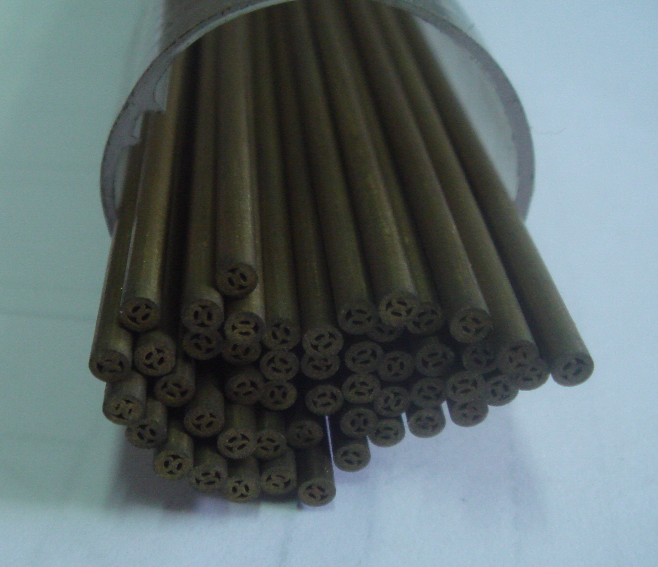

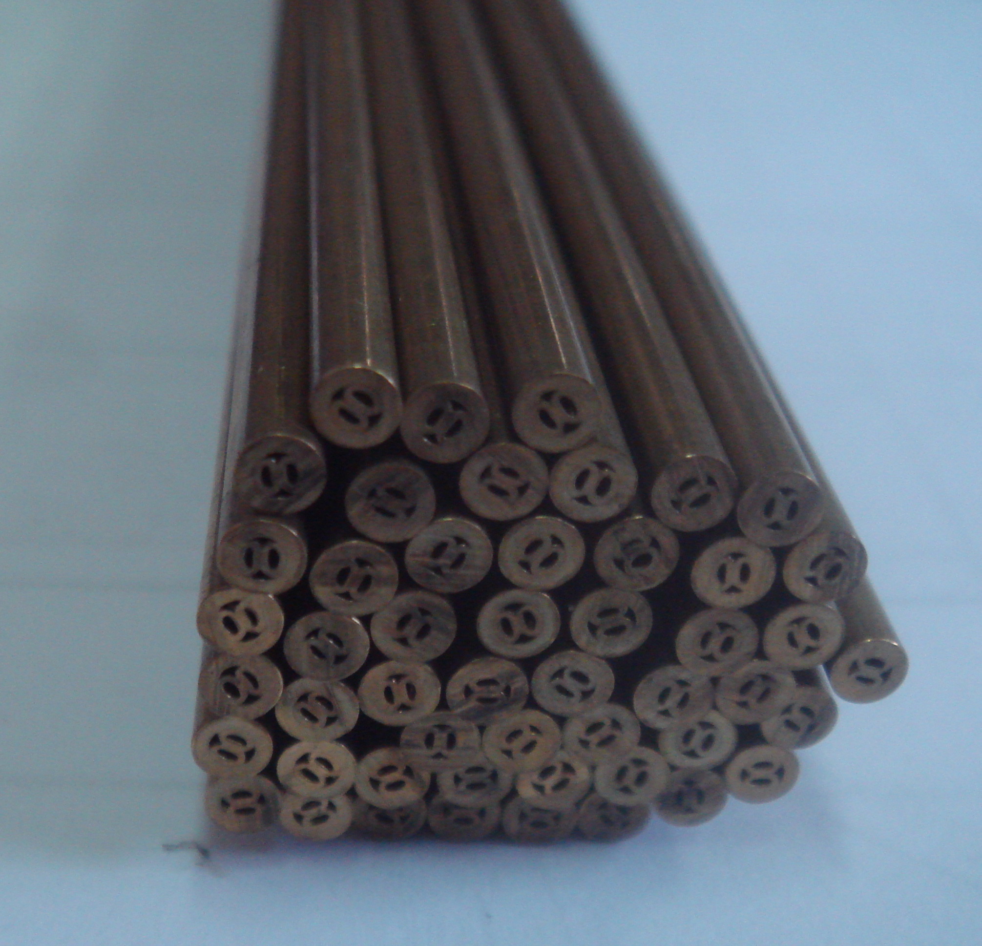

Jeżeli chodzi o elektrody do otworów startowych to wydaje mi się że mogą one być w procesie produkcji napełnione jakimś proszkiem który jest zawalcowany w metalu, a następnie jest on wypalony. W konsekwencji pozostają kanałki. Coś mi się tak wydaje, może to moja wyobraźnia, a może jednak gdzieś coś takiego słyszałem. Zwyczajnie nie pamiętam więc proszę się tym nie sugerować, a jeżeli ktoś ma sprawdzone informację to prosiłbym o naprostowanie tego.
