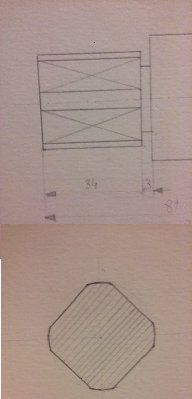

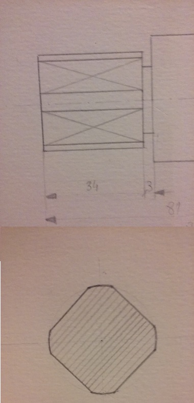

zadane mam narysowanie wałka jednak mam problem z jedną jego częscią. Kombinowalem i szukalem w literaturze jednak nic na ten temat nie znalazłem. Prosiłbym o pomoc w zwymiarowaniu go i nazwaniu co to.
Zalaczam plik
Problem ze zwymiarowaniem elementu

Mi to wygląda na graniastosłup. Znalazłem to w literaturze całkiem dostępnej, bo i w Dobrzańskim i Lewandowskim jest to opisane. Powinno się podawac wymiar pomiędzy dwoma równoległymi ścianami ( tzw. wymiar pod klucz) .
Niżej masz fotkę z książki
