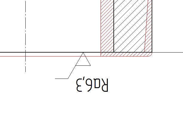

Mój problem polega na tym, że po ustaleniu znaku chropowatości podaje kąt 180stopni aby znak był skierowany w górę ale niestety obraca się również tekst i jest do góry nogami (załączam obrazek żeby łatwiej było zrozumieć).
Wie ktoś jak rozwiązać ten problem? W Solidzie V20 nie było takich kłopotów...

Zrób normalny znak chropowatości, kliknij na linię na którą ma wskazywać i wybierz myszką po której stronie linni ma leżeć. Napis pozostaje w poprawnym położeniu. Nie trzeba wpisywać obrotu.

Już znalazłem błąd który robiłem, mianowicie miałem zaznaczoną strzałkę i zamiast znak być bezpośrednio przy wskazanej linii to był połączony z odnośnikiem!
Dzięki wielkie za zainteresowanie.
